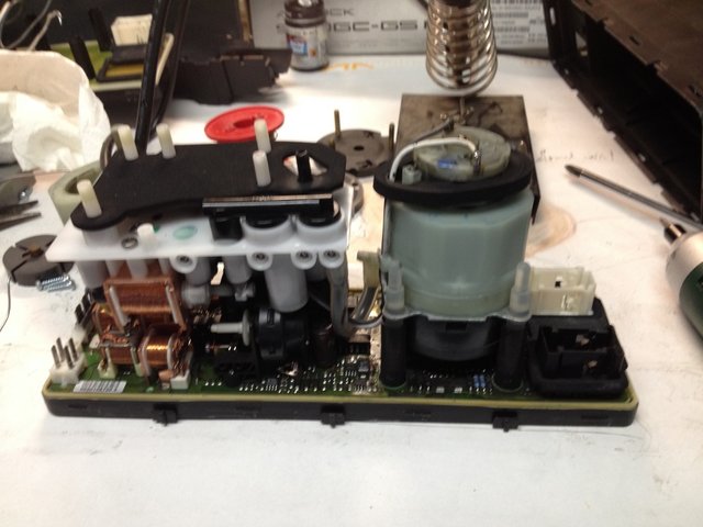

Erster Verdacht fiel auf die ZV-Pumpe im Heck, die anscheinend gerne mal den Geist aufgibt.
Problem war nur dass das Kofferraum-Schloss nicht sperrt (festgerostet).
Nach etwas Akrobatik (Rückbank ausgebaut, seitlichen Polster weggenommen, Lehne entriegelt) konnte ich dann den Kofferraum von innen entriegeln (Praktischerweise fehlt beim Kofferraumschloss an der richtigen Stelle ein Stück Verkleidung - ich glaube das Problem hatte vor mir schon jemand :D)

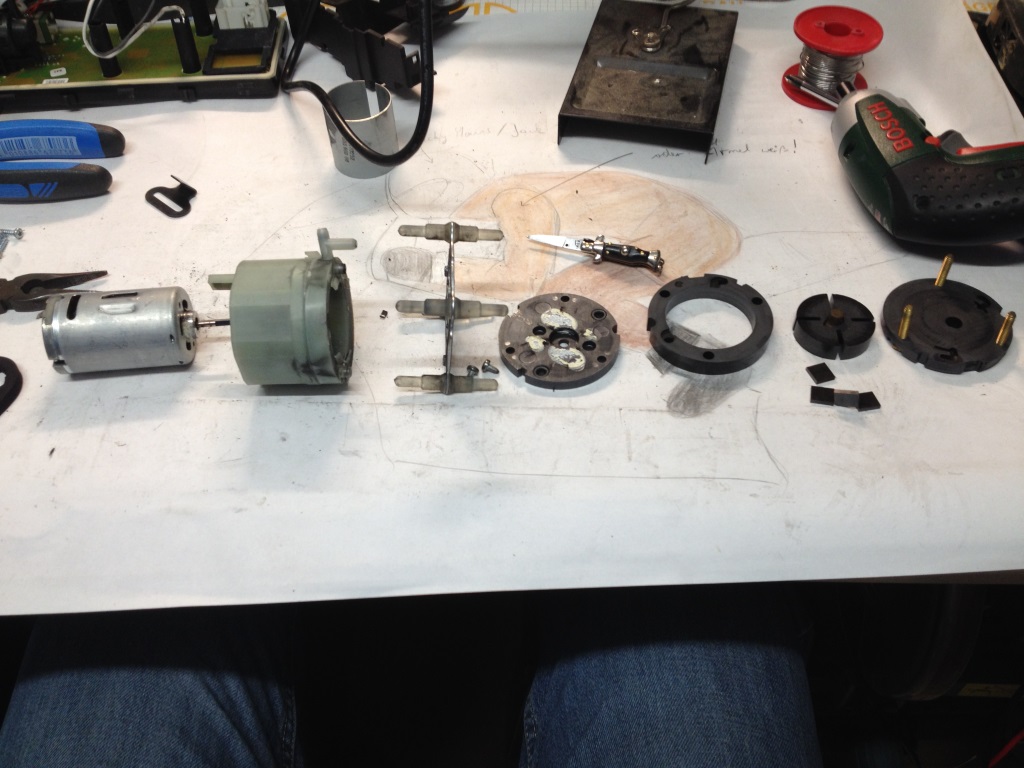

Die Pumpe war dann schnell ausgebaut und geöffnet, den Motor konnte ich jedoch nicht zur Mitarbeit überreden.
Zur definitiven Fehlereingrenzung habe ich die Pumpe dann noch mal zerlegt im Auto angeschlossen, und die Spannung am Motor gemessen. Volt waren da, Motor dreht aber nicht, somit wirklich nur der Motor kaputt.
Verbaut ist ein Johnson Baugröße 550, der ließe sich grundsätzlich problemlos durch einen 540 aus meinem Modellbaufundus ersetzen. Leider ist die Welle aber 7mm länger, und ein Motor mit passender Welle nicht günstig und lokal auffindbar.
Also Plan B, und letzten Freitag auf der Prager Straße um 30€ eine funktionierende Pumpe mit zuwenig Anschlüssen besorgt.
Bild1.jpg [ 164.02 KiB | 11203-mal betrachtet ]
Mit der konnte ich zumindest schon die Türen sperren, der Kofferraum ging nicht.

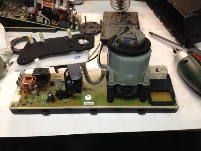

Also zerlegt, und die Pumpeneinheit abgelötet.
Bild2.jpg [ 195.81 KiB | 11203-mal betrachtet ]

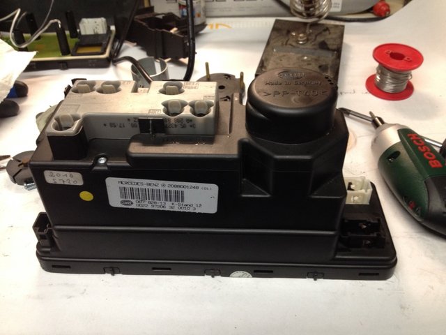

Dann in der alten Pumpe wieder angelötet
Bild3.jpg [ 184.43 KiB | 11203-mal betrachtet ]
Und wieder zusammengeschraubt.
Bild4.jpg [ 181.99 KiB | 11203-mal betrachtet ]
Gestern eingebaut, und es funktioniert soweit wieder alles. 8)

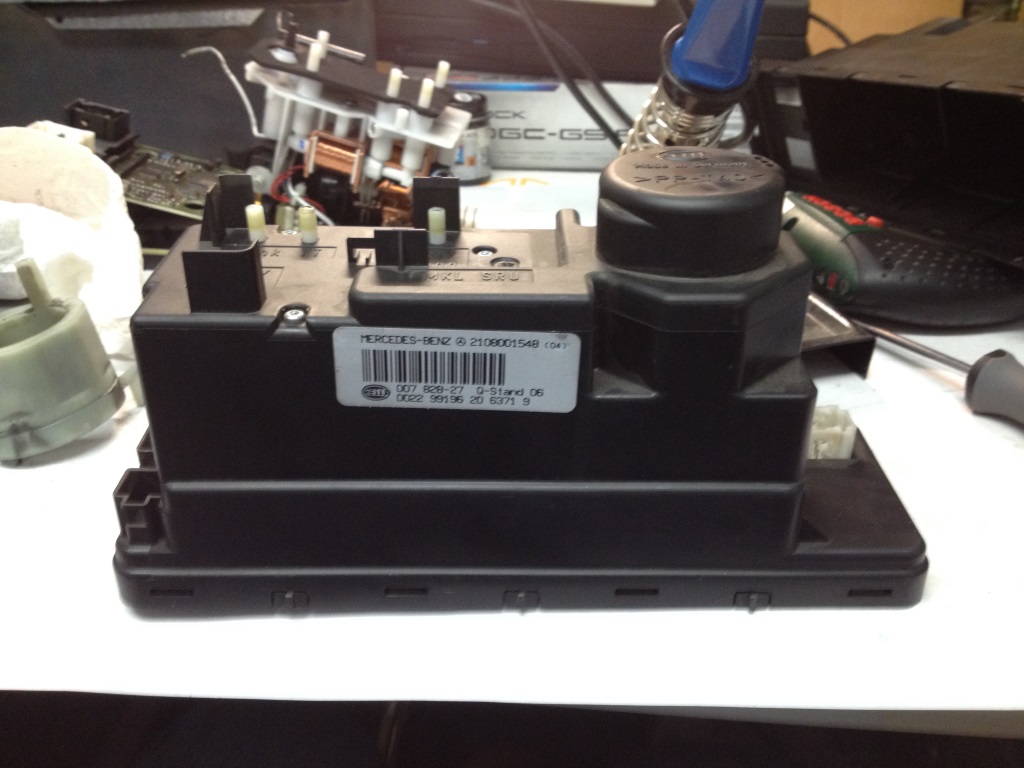

So schaut das Ding übrigens intern aus, falls es wen interessiert:
pumpe.jpg [ 187.35 KiB | 11201-mal betrachtet ]

Sehr schöne Story!
:shock: Minispringmesser :shock:
Mir kam diese unterduck-zv sache schon immer unnötig aufwendig vor (vgl. zu E-ZV)
Gibts da Vorteile? Wird sowas heut noch wo verbaut?

hd46510 hat geschrieben:
Ich denke billiger, weil nur ein aufwendigeres Trumm (Pumpe), und dann nur Plastik-Klump überall wo es sich bewegen soll.
Wenns stimmt verwenden VW und Audi sowas auch, zumindest fand ich 1-2 Quellen wo der Motor durch einen von einer Passat-Pumpe ersetzt wurde.

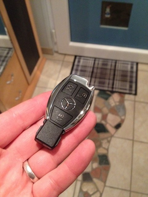

Irgendwann am Nachmittag dürfte mir der Schlüssel hinuntergefallen sein, ich weiß jedenfalls noch dass ich mich etwas später gewundert habe, warum der Batteriehalter hinten ein Stück herausschaut, und hab ihn wieder reingeschoben. Am Heimweg ließen sich die Türen dann ganz normal mit der Fernbedienung entriegeln, und das war erstmal das letzte Lebenszeichen. Schlüssel wird im Schloss nicht festgehalten, und das Schloss lässt sich nicht drehen.
Zum Glück waren wir nur 3km von daheim weg, also das Pensionistengefährt meiner Eltern ausgeborgt (Hundei Matrix. 3 Zülünda. Sülba) und erstmal heimgerodelt.
Am 24 dann den freundlichen gelben Mann gerufen, und rund 1 Stunde seine Checkliste durchgegangen. Fazit: Weiter kein Ton, er tippt auf defekten Schlüssel.
Google-Suche nach ähnlichen Geschichten zeigt dass im Schlüssel eine Spule gerne kaputt geht, bzw. die Infrarot-Dioden sich lösen können. Alles nachgelötet, auch keine Besserung.
In der Zwischenzeit ist Plan B in Kraft getreten, und der Schwager hat uns zum Weihnachtsfest kutschiert.
Am 27. dann per ÖAMTC huckepack zum freundlichen Sternenhändler, dort gabs dann die optimistische Prognose "naja wir bestellen erstmal den Schlüssel, wenns der nicht ist müssen wir das Schloss tauschen".
Da fragt man sich schon kurz, für was Vertragshändler da sind..
Jedenfalls gabs eine Leih A-Klasse in Froschgrün, mit 7-Gang ungerührt und 180d.
Optisch sehr nett, innen beengt und in Summe nicht meins.
2 Tage später dann der erlösende Anruf - Neuer Schlüssel da, Auto geht wieder.
IMG_0666.JPG [ 259.38 KiB | 10950-mal betrachtet ]
In der Zwischenzeit habe ich mir natürlich ausgemalt was Zündschloss, Motorsteuergerät und andere Elektronik-module für Löcher ins Budget reissen werden.
Mit dem alten Schlüssel werd ich jetzt bei diversen Schlüssel-Reparatur-Webseiten anfragen, mal schauen ob sich da jemand findet der auch bei keiner offensichtlichen Beschädigung was tun kann.

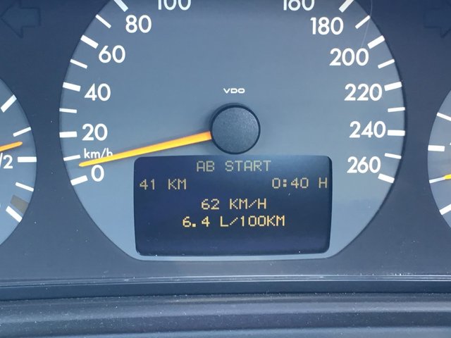

Letztens hat er sich beim Verbrauch aber wirklich nobel zurückgehalten:
IMG_0807 (Medium).JPG [ 120.12 KiB | 10105-mal betrachtet ]
Zumindest der luftlose rechte vordere Sommerreifen konnte mit einem neuen Ventil wieder zur Mitarbeit überredet werden.
