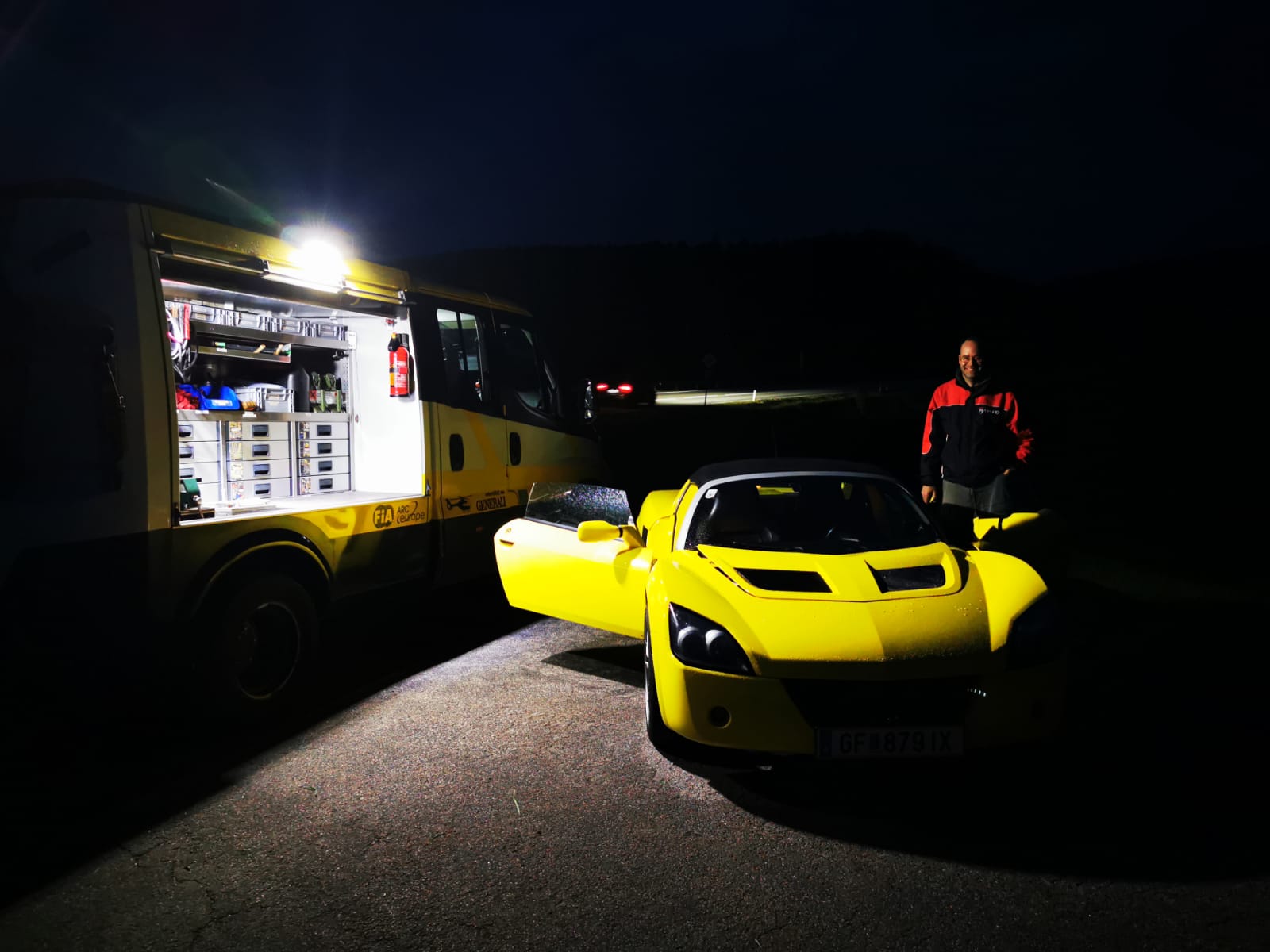

Beim Service im Juli hat der Robert noch gemeint, dass sein Silberling bei der letzten Ausfahrt Probleme mit dem elektronischen Gaspedal gemacht hat.
Da sind 2 Potis verbaut, und wenn die beiden keine synchronen Werte liefern, schaltet die Motorsteuerung auf stur und nimmt kein Gas mehr an.
Meiner hatte das bisher nie, aber hat anscheinend zugehört, und sich gedacht "Fein, das probier ich auch mal aus"
Panne.jpg [ 132.15 KiB | 13832-mal betrachtet ]
Natürlich am Samstag Abend im tiefsten Oberösterreich.
Der gelbe Engel war aber recht rasch zur Stelle, und hats nach guten 30 Minuten hinbekommen.
Anscheinend gabs in einem der Stecker zwischen Gaspedal und Motorsteuerung einen Kontaktfehler, nach etwas herumwackeln und Kontaktspray auf die zugänglichen Stecker konnte ich problemlos heimfahren.
Eigentlich wollt ich in 1,5 Wochen damit nach Italien fahren.
Mal schauen ob ich dieses Wochenende dazukomm dass ich alle Stecker auseinandernehm, und ein bissl einsprüh.
Gibts da irgendwelche Wundermittel? WD40 ist glaub ich nicht die perfekte Lösung?

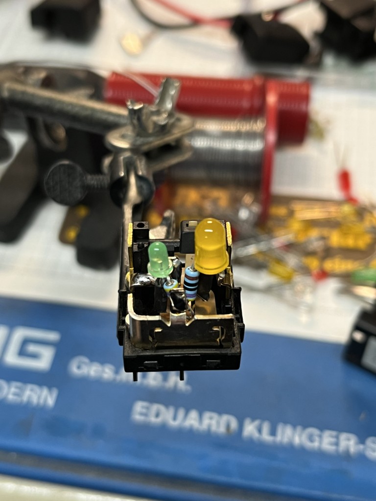

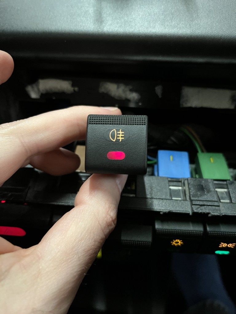

An Winterarbeiten hatte ich zwar mehr vor, aber zumindest die Kontroll-Leuchten der Lichtschalter wurden von (kaputten) Glühbirnen auf LED umgebaut:
IMG_2115.jpeg [ 119.82 KiB | 3535-mal betrachtet ]
IMG_2119.jpeg [ 119.08 KiB | 3535-mal betrachtet ]
Weil bei Obbel gibts weder die Lamperl innen, noch den Schalter mehr.
