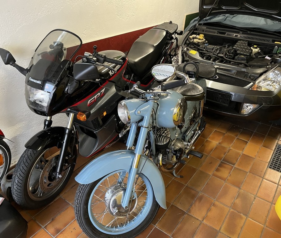

Dort wurde die Puch dann gleich mal in angenehmer Höhe gehängt:
IMG_1602.jpeg [ 274.31 KiB | 4036-mal betrachtet ]
Gleich am Anfang hat sich dann noch herausgestellt dass es im Motor auch nicht besonders gut aussieht, also wurde eine Komplett-Revision (Schleifen, neue Kolben, neue Lager fürs Getriebe) dazugenommen.

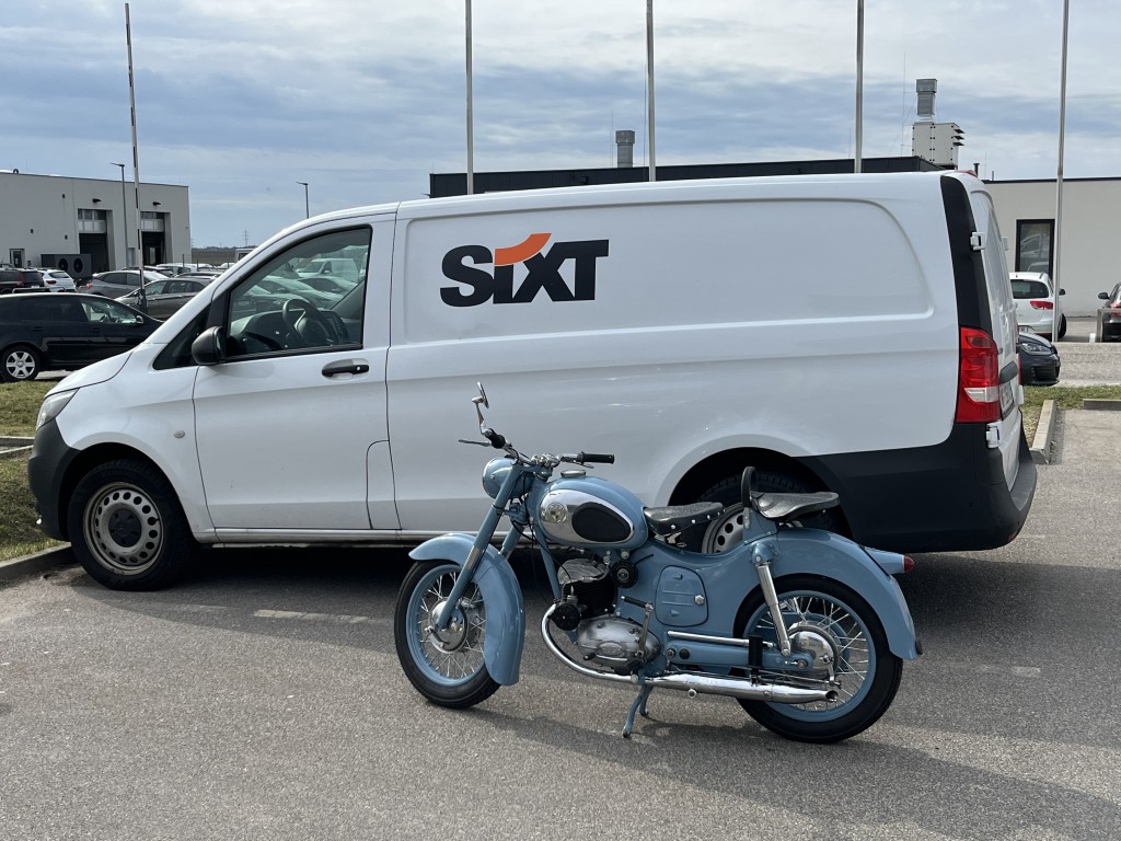

In den folgenden Wochen gabs regelmäßige Updates über den Fortschritt, und Ende März wars dann soweit. Einen Vito ausgeborgt, am Weg das Museum in Speyer mitgenommen, und fest verzurrt nach Hause gefahren.
IMG_2092.jpeg [ 214.77 KiB | 4036-mal betrachtet ]
IMG_2097.jpeg [ 205.62 KiB | 4036-mal betrachtet ]

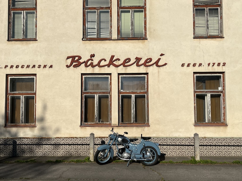

Aufgrund des Wetters musste ich dann gleich noch einen Fotostop bei der Bäckerei einlegen, in der mein Opa gearbeitet hat
IMG_2135.jpeg [ 239.25 KiB | 4036-mal betrachtet ]
Dort stand eine 97-jährige bei der Gartenarbeit, die meinen Opa damals gekannt hat!
Ob er die 500m zur Bäckerei mit der Puch gefahren ist, habe ich allerdings noch nicht herausbekommen :lol:

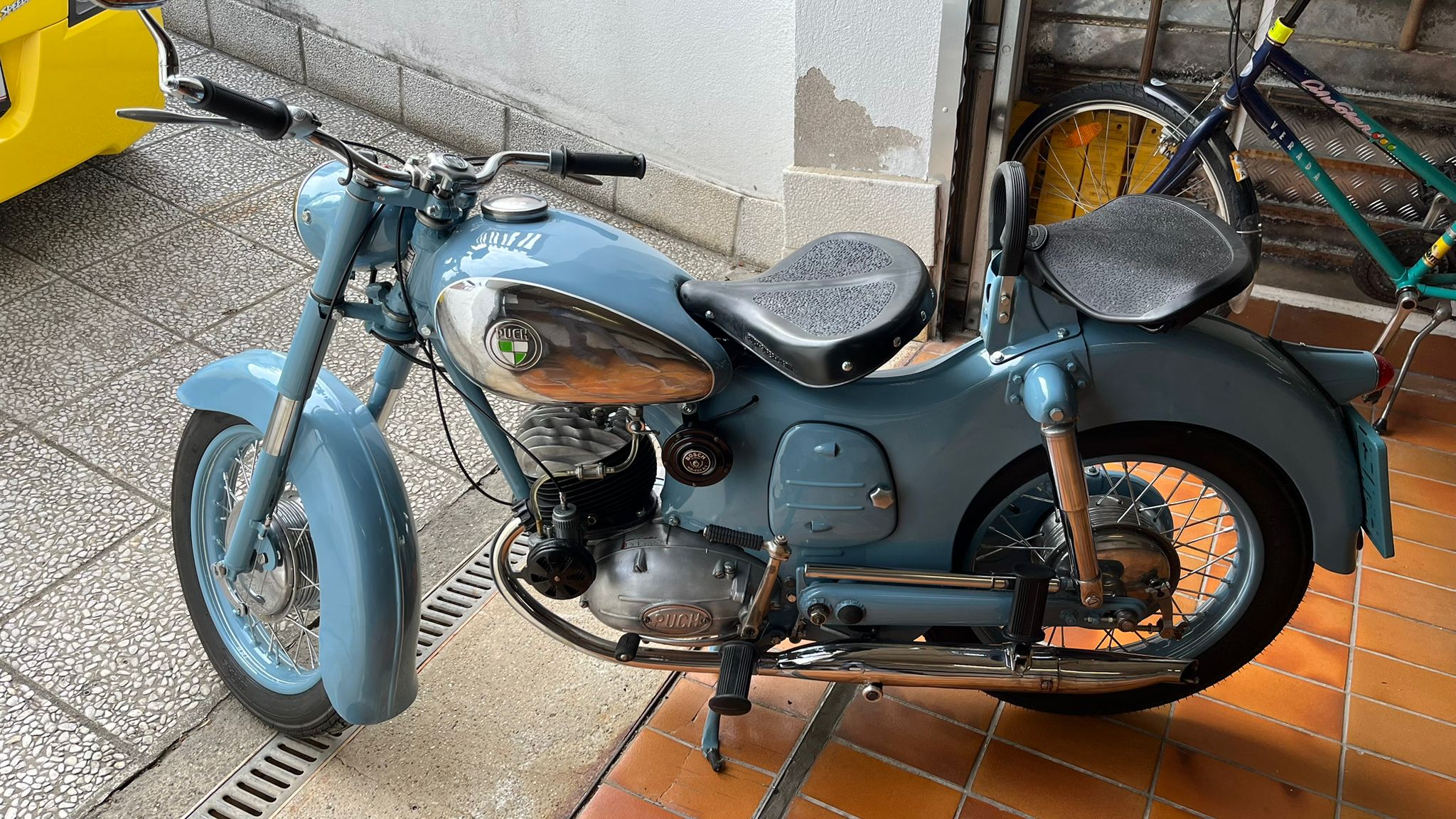

Über den Winter ist mir der korrekte Tank auf willhaben untergekommen, und wurde eingezogen.
Jetzt ist soweit alles "period correct"

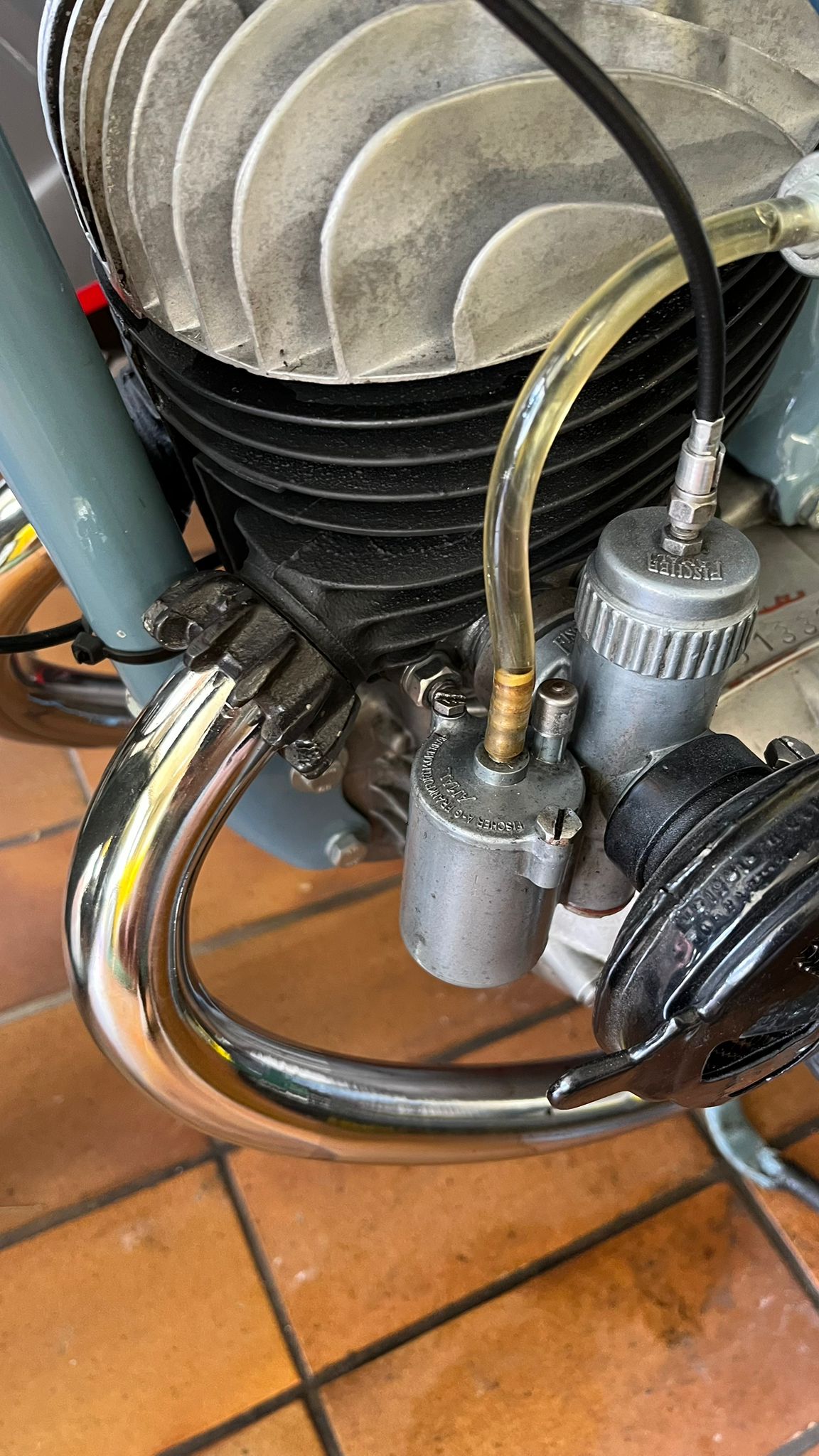

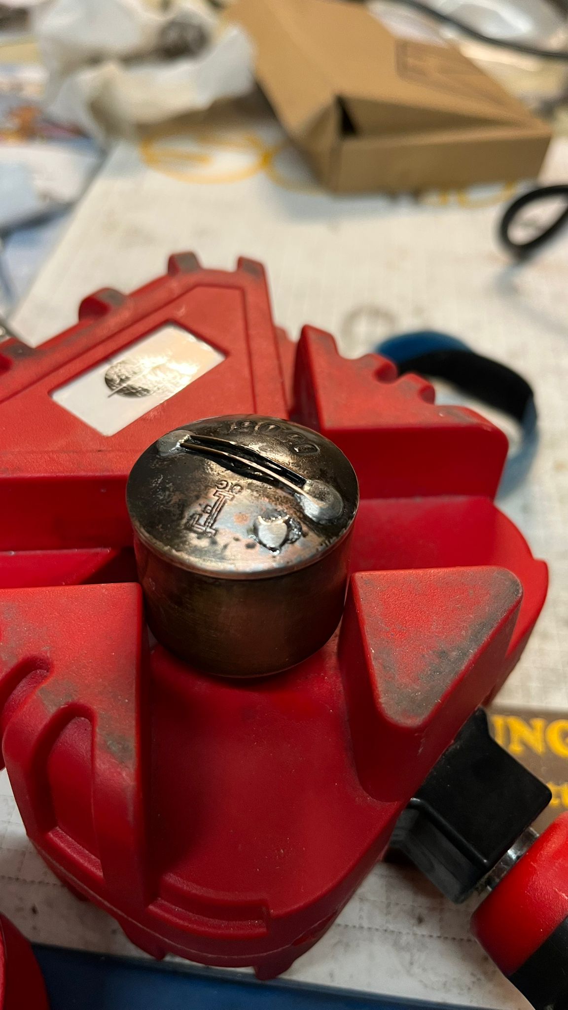

Letzten Dienstag war ich beim Pickerl noch erfolgreich, am Freitag gabs dann beim Öffnen des Benzinhahns eine größer werdende Benzinlacke unterm Moped
Versager.jpeg [ 358.16 KiB | 344-mal betrachtet ]
Natürlich genau wenn am Sonntag das Oldtimertreffen in Pillichsdorf angesetzt ist.

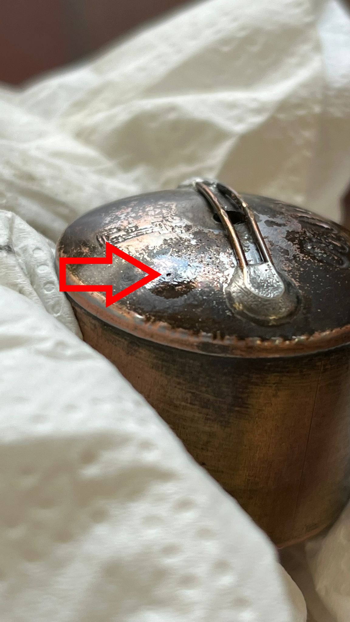

Am Samstag dann endlich die Zeit gefunden den Vergaser zu öffnen, und den Schuldigen schnell gefunden.
Schwimmer hat ein Loch und ist mit Benzin voll
Luckat.jpeg [ 439.27 KiB | 344-mal betrachtet ]
Ersatzteil gibts, aber nicht am Samstag Abend.
Nur durch schütteln kam der Sprit nur mikroliter-weise da wieder raus.
Also kurz gegooglet, den Schwimmer mit der Zange gepackt und mit Feuerzeug die Sache beschleunigt :lol:
Das hat gut funktioniert, nach 4 Minuten hats nicht mehr gegluckert.
Einmal saubermachen, Lötkolben anheizen und das Loch mit Lot überpinseln
Gelötet.jpeg [ 225.23 KiB | 344-mal betrachtet ]
Bissl verschliffen, wieder eingebaut und über Nacht im Sprit versenkt.
Am Sonntag morgen immer noch alles dicht, somit erfolgreich nach Pillichsdorf getuckert, diesmal sogar zu zweit :D
Ersatzteil hol ich mir trotzdem, an sich ist der Schwimmer ja jetzt minimal zu schwer. Ob das wirklich was ausmacht?

hätt ich mich nicht getraut, mich mit offenem Feuer einem Hohlraum mit möglicherweise Spritresten drin zu nähern
 Betreff des Beitrags: Re: Pauline
BeitragVerfasst: 16.06.2026, 08:17:07
..hin wars eh schon.
Die Zange war aber auch lang genug, zumindest hab ich mich nicht allzusehr gefürchtet :mrgreen:
Außerdem, was heißt "möglicherweise Spritreste". Der Dreck wollt ja einfach nicht rauskommen..
Danach waren aber meine ursprünglichen Bedenken wegen der Hitze des Lötkolbens auch beseitigt.
