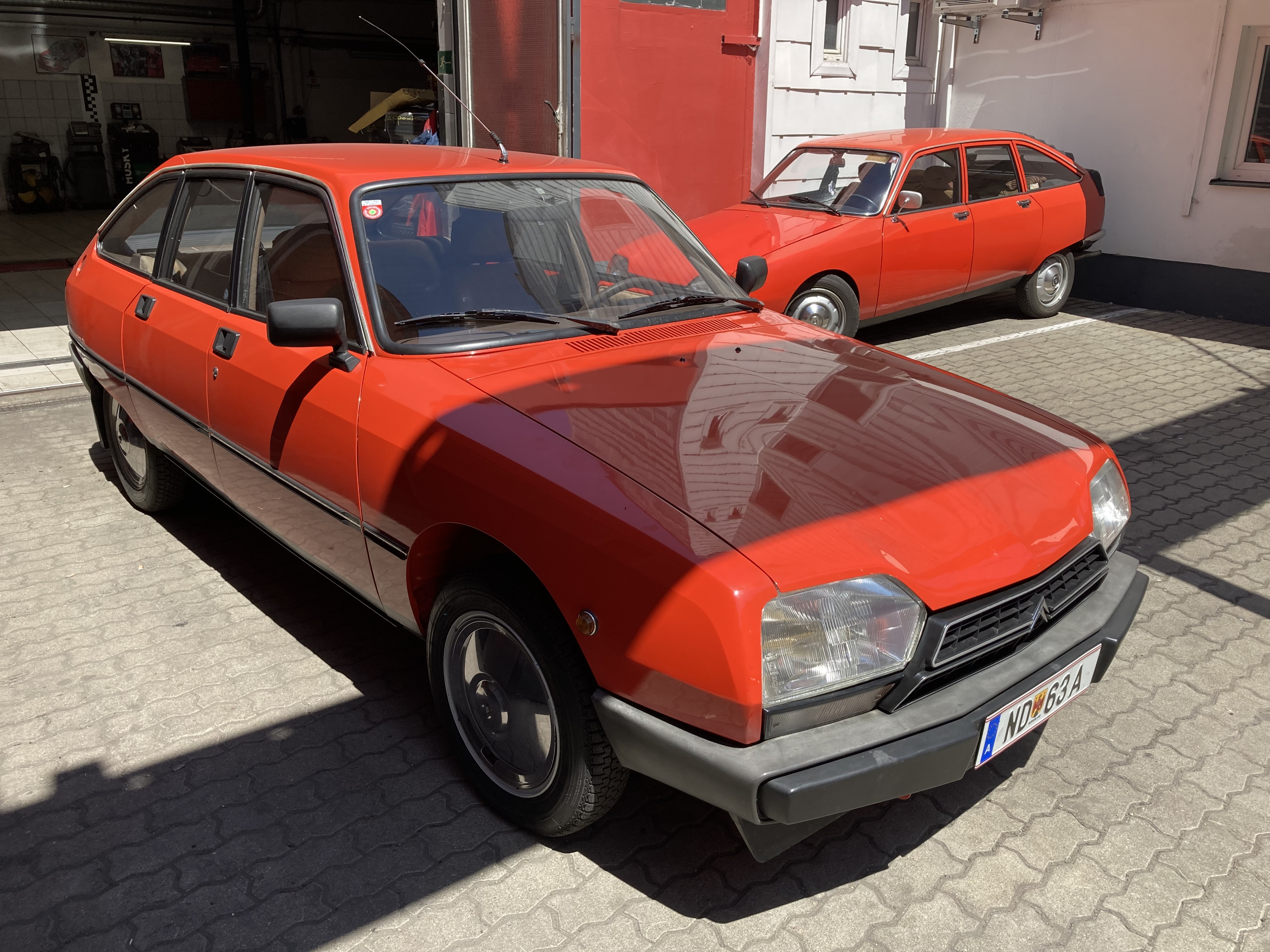

Noch was Nettes - quasi zur Selbstberuhigung - bevor ich zum weniger Erfreulichen komme.
2x Geranienrot, gestern bei der Abholung aus der Werkstatt.
Die gröbsten Mängel sind beseitigt, andere bis zur Ersatzteilverfügbarkeit provisorisch behoben und auf der Heimfahrt zum ersten Mal das ersehnte, richtige, volle GSA-Feeling, wie schön.
Motor schnurrt, Kastl schwebt, Fahrwerk carvt, Rührwerk rührt - alles funktioniert, wie's soll.
Vorerst ...

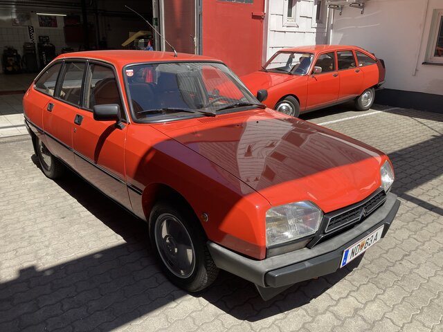

BeitragVerfasst: 03.05.2022, 09:03:14
Gleicher Motor, gleiche Farbe, aber Stahlfederung:
BeitragVerfasst: 03.05.2022, 09:48:12
haha! sehr wüld!
Wer hat das gebaut? Ich erkenn das Logo nicht.
