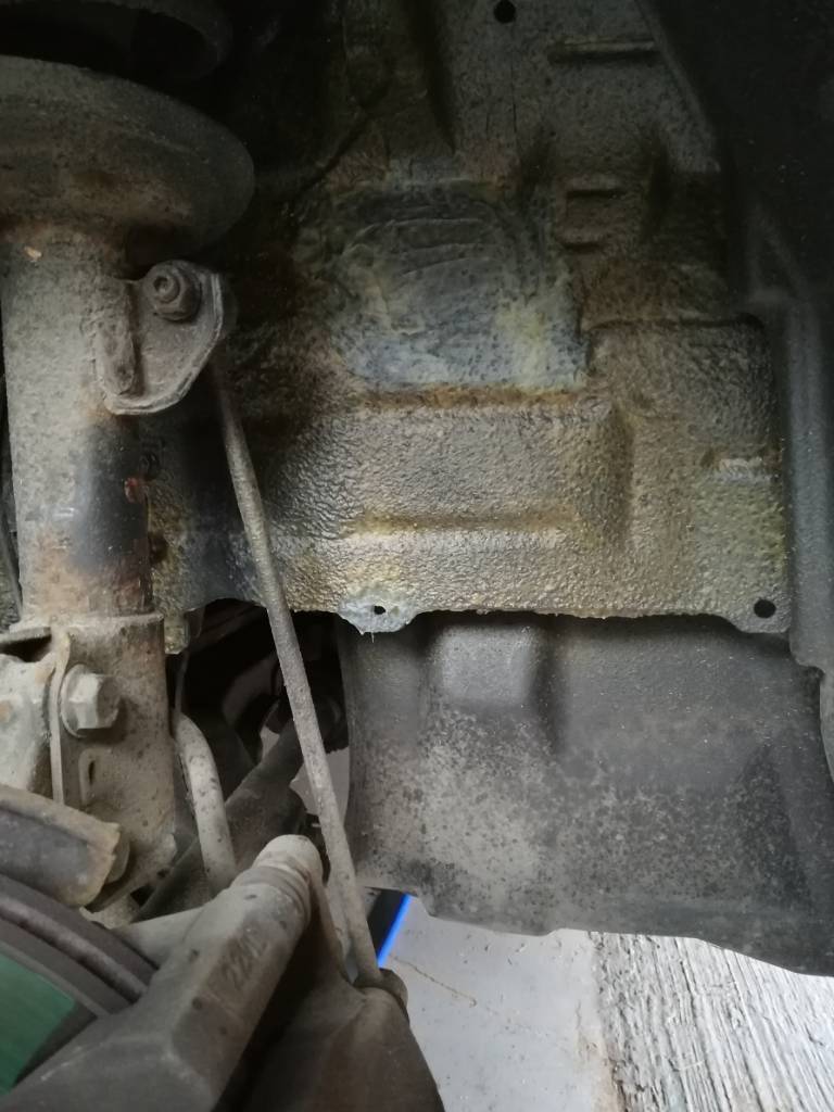

Vor zwei Wochen wurde er durchrepariert, jetzt endlich hab ich Zeit drüber zu schreiben.
Die Oxidspuren im Radkasten wurden großzügig beseitigt.
