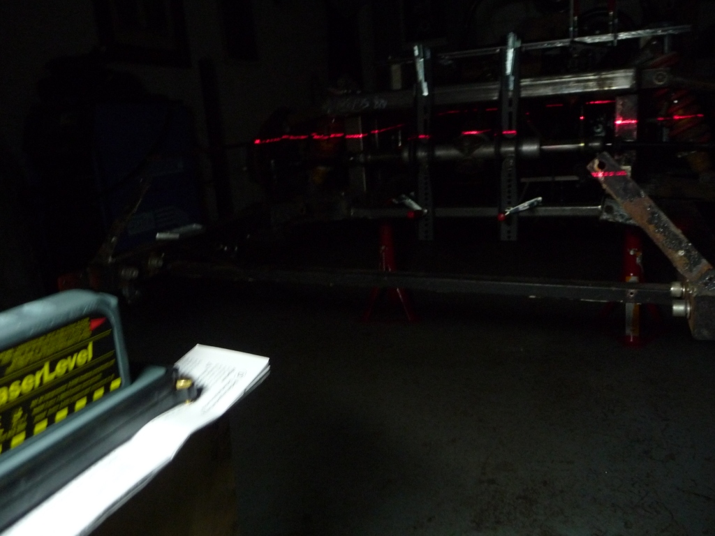

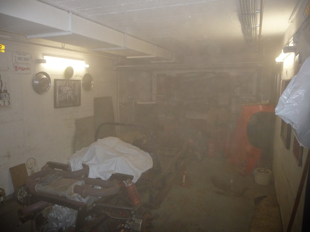

und noch zwei Highlight´s :mrgreen: :mrgreen:
Laservermessung mit einem 5€ Baumarktgerät unglaublich was ma da alles machen kann und des funzt net schlecht.
Ich werd immer wenn ich 1 Meter entfernt von dem Ramen steh völlig Irre, des schaut immer schief aus weils dort horizontal keine Rechten Winkel gibt. jetzt bin ich Beruhigt. Und damit kann man auch super (rudimentär) die SPUR vermessen.
Fürs erste sind mir die Grad eh wurscht ich will nur wissen ob sich was bewegt dort wo sich nix bewegen soll (Bumpsteer)
Aber es sollt sich mit dem 5 Euro Laser dank der Garagengrösse (man braucht ca. 3 meter Platz VOR der Vorderachse eine komplette Spurvermessung an der Garagentor Innenseite ausgehen :idea: :idea: :idea:
und (Coyote weglesen) Flugrostentfernung mittles Zopfbürste und Flex war halb so schlimm wies ausschaut (2,5 h Arbeit) und des Ergebnis is sehr gut !!! (wer braucht scho Sandstrahlen) :shock:

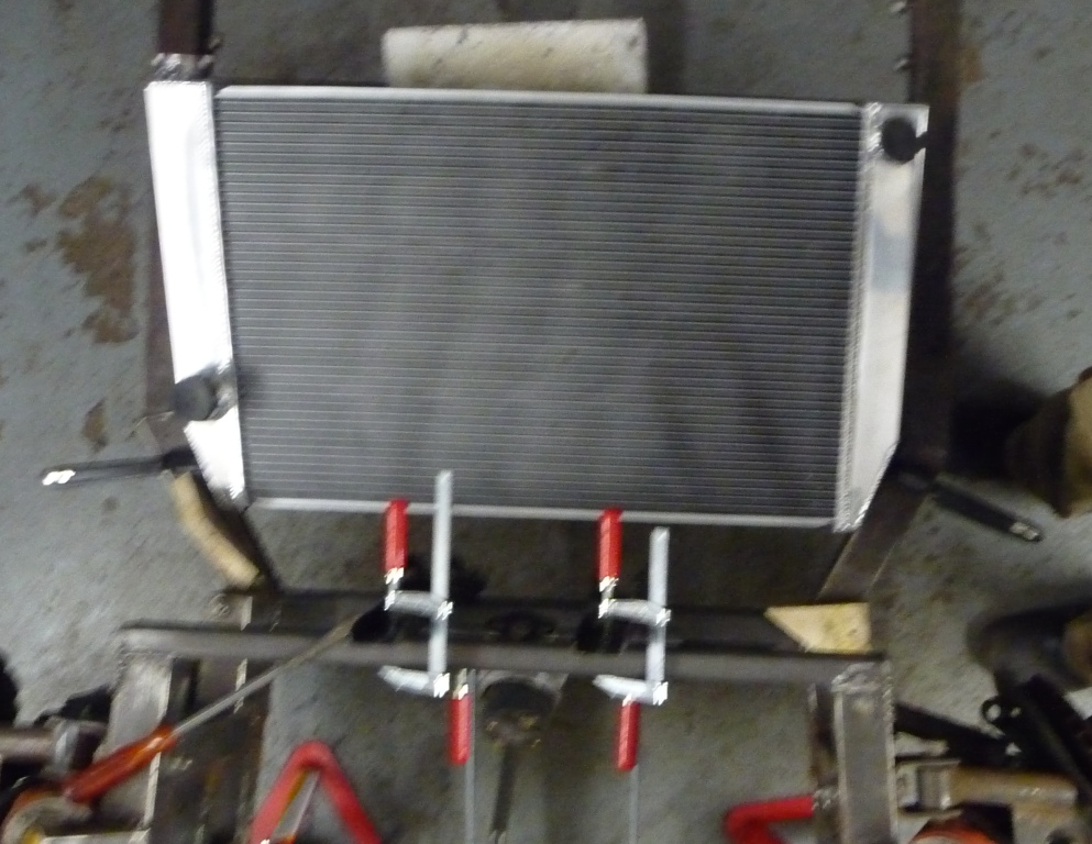

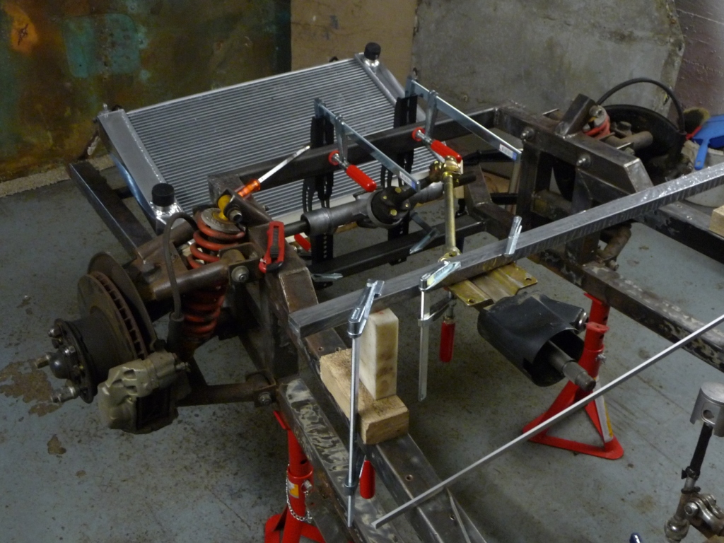

und weiter gehts heut war nochal weihnachten
der Chinesisch Australische Holden Kühler ist in perfektem Zustand angekommen (7 Tage Lieferung Shanghai Graz über Weihnachten) und dan noch 3 Tag von Graz daher .....
Passt perfekt, die Burschen da unten haben sogar den Winkel von meinem Rahmen ohne es zu wissen perfekt auf den Kühler übertragen :lol: :wink: das ganze dann um knapp 300Euro (der Kühler ist etwas Grösser und Doppelt so dick wie ein S Klasse)
Porsche Lenksäule sitzt wackelt und hat luft ....übrigenz eine Porsche 911 914 Lenkradnabe warat gebraucht ... :roll:
..und ich hab vor ca. 7 Tagen beim verlassen des Baumarkts gedacht das ich vieleicht doch zuviel Schrraubzwingen gekauft hab das war ein Irrtum !!!
Am Wochenende werd ich dan den Kühlerkasten Basteln und eine erste Nasenanprobe machen :P

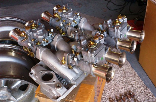

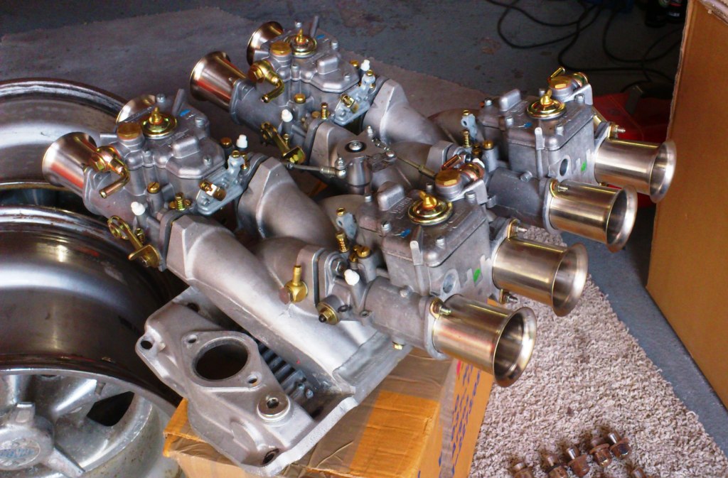

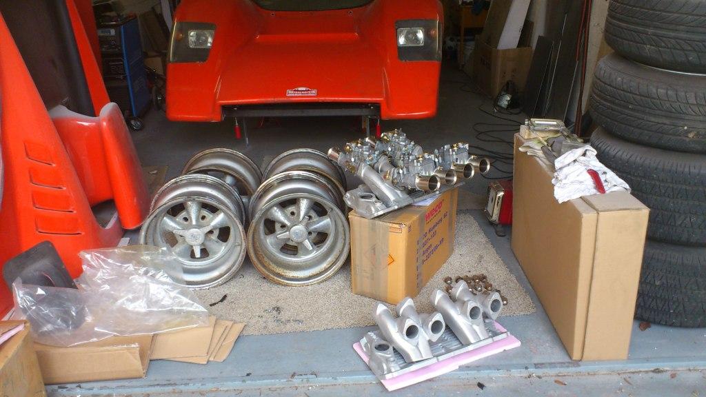

so zusagen als Summer Opening .....
Schnäppchen 4xCragarSS aus England 15X10 zum aufarbeiten für den Manta.
UND UND UND die lange wartenden Weber Vergasers haben ein zwischenzuause auf einer Moon Kopie bis die Echte Moon Crossram irgentwaneinmalfertigwird ;-)
Es kommt also zusammen was zusammen gehört :-) :mrgreen: :mrgreen: :mrgreen: :mrgreen: :mrgreen:
Die Gasfabrik is e fast zu geil zum einbauen ins auto.
