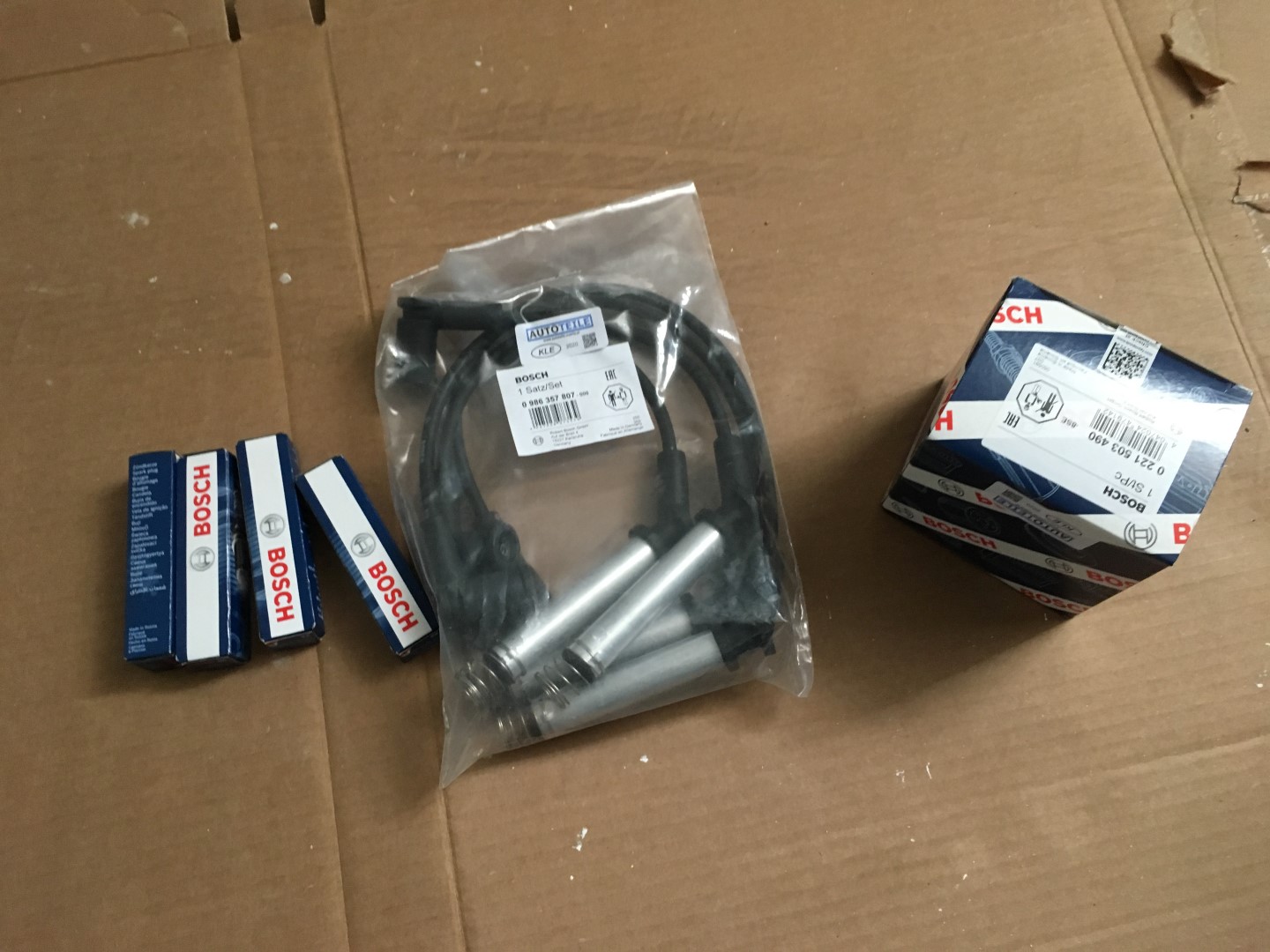

Im letzten Herbst gabs bei höherer Belastung kleine Ruckler beim Beschleunigen.
Sicherheitshalber hab ich ihm das den Winter über nochmal überdenken lassen, beim auswintern war der Fehler aber dann doch wieder da - diesmal nicht mehr nur bei höherer Belastung, sondern schon beim Normalbetrieb.
Also mal auf Verdacht ein Care-Paket besorgt:
IMG_4733 (Large).JPG [ 249.33 KiB | 10384-mal betrachtet ]
Kerzen, Kabel und Spule
Die Lieferzeiten im Auto-Zubehörbereich sind beängstigend. Um 10 telefoniert, 1,5h später sind die Teile beim Tandler.

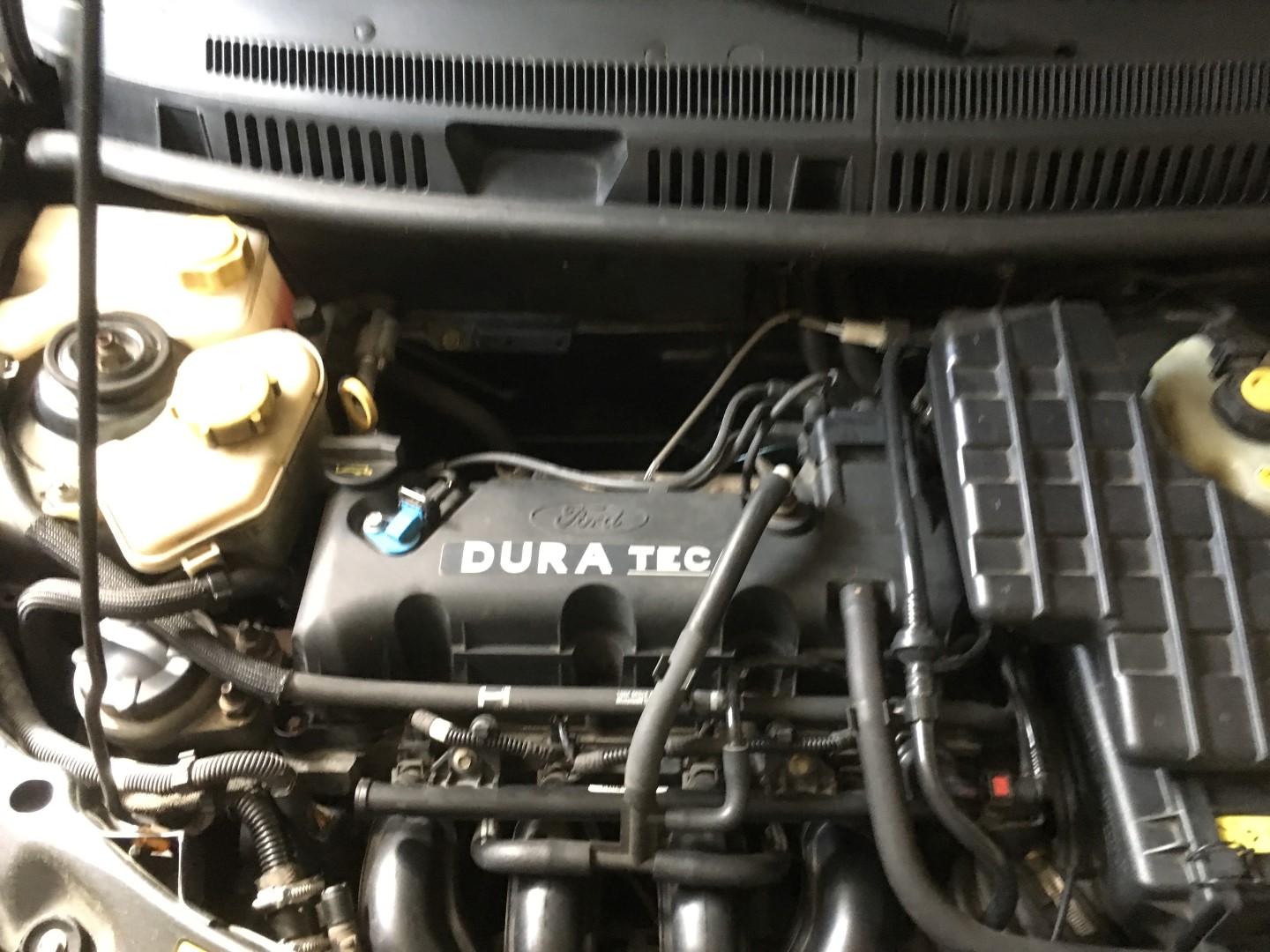

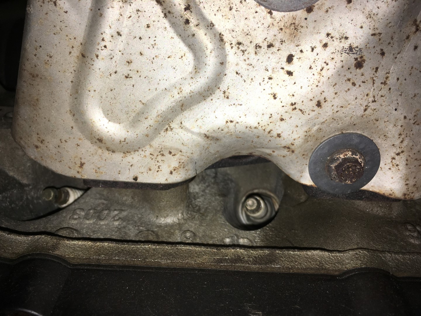

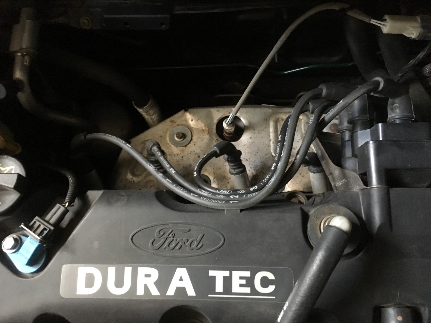

Am Wochenende drauf hab ich mich dann überwunden und mal den Ist-Zustand dokumentiert:
IMG_4734 (Large).JPG [ 314.14 KiB | 10384-mal betrachtet ]
IMG_4736 (Large).JPG [ 268.91 KiB | 10384-mal betrachtet ]
Ratschensatz ausgepackt, Zündkabel demontiert, Zündspule abgenommen, mit dem Kompressor die Kerzenschächte ausgeblasen, Kerzen gewechselt und alles wieder montiert.
