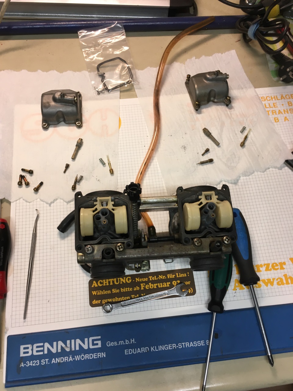

Nachdem letztes Jahr der Leerlauf nicht immer so leer laufen wollte wie ichs gerne hätte, putz ich mal wieder den Vergaser durch:
nackig.JPG [ 289.08 KiB | 14301-mal betrachtet ]
In der Euphorie einen passenden Schraubenzieher für die Düsen gefunden zu haben, hab ich auch gleich die Gemisch-Schrauben rausgedreht. Mal schauen ob ich das wieder hinbring, aber laut GPZ Forum ist das nicht so tragisch. Eventuell nehm ich zum Pickerl-Termin einen passenden Bit mit, und stell zur Not dort nach.
Gaser.JPG [ 347.24 KiB | 14301-mal betrachtet ]
Die Düsen waren schon im Ultraschall, jetzt muss ich noch den Rest mit Zahnbürstel und Benzin ein bissl schrubben. Dann mit Pressluft ausblasen, und es sollte hoffentlich wieder passen.

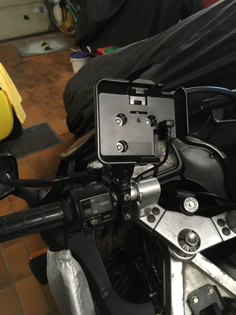

Nachdem seit dem Verkauf der Vau-Strom die Navi-Halterung ungenutzt im Regal gelegen ist, hab ich auch die an ein passendes Platzerl gebastelt, und da der Tank schon unten war auch gleich die Stromversorgung verlegt:
Navi.JPG [ 285.35 KiB | 14301-mal betrachtet ]

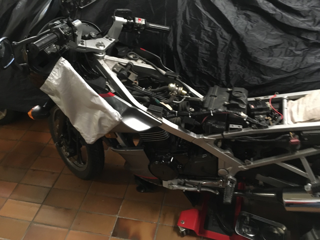

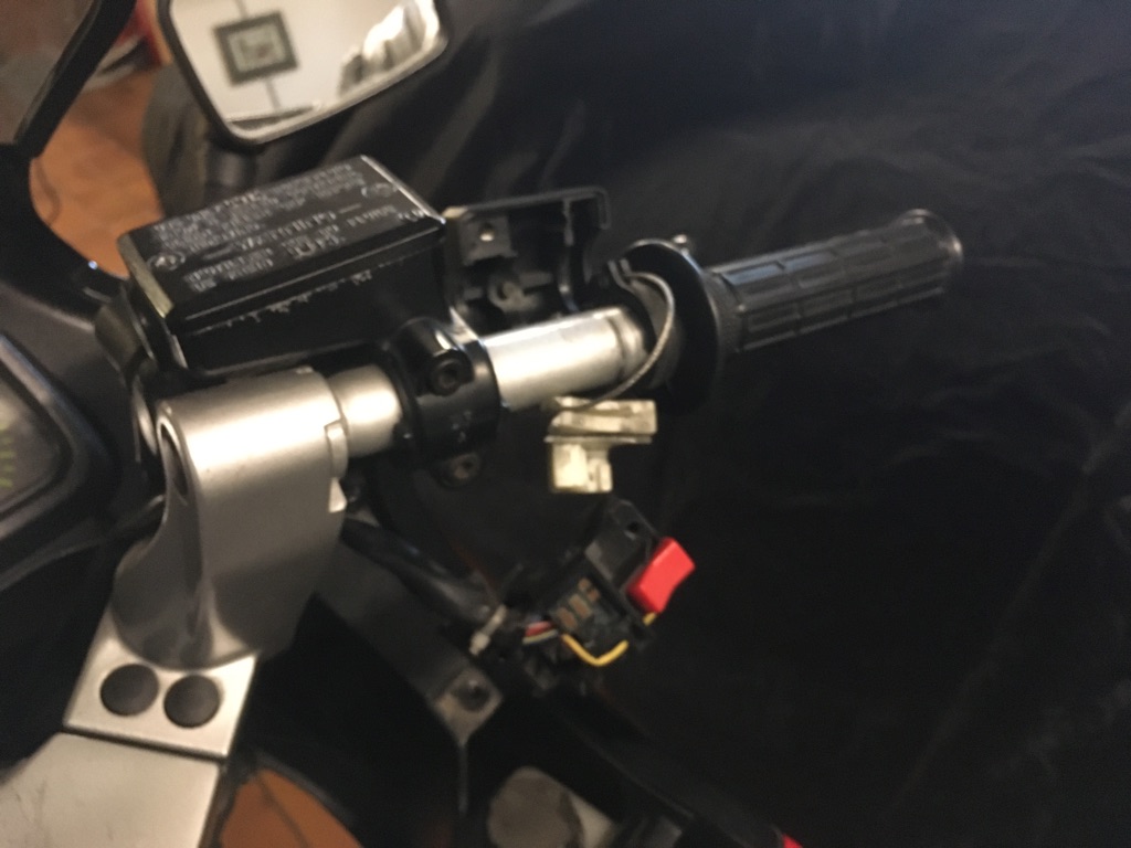

Der Startknopf reagierte aber mittlerweile nur mehr ca. jedes 5. Mal, also das Multimeter rausgeholt und ein bissl durchgemessen.
Nachdem am Starter auch keine 12V ankommen, aufs Relais oder den Knopf selbst eingegrenzt.
Das Reparatur-Handbuch zeigt zwar ein schönes Diagramm mit Kabelfarben, Steckern und einem kleinen Zusatz-Relais das zwischen Knopf und eigentlichem Anlasserrelais sitzt, das war allerdings im Kabelbaum alles nicht wirklich aufzutreiben (..weil teilweise unter dem Tank versteckt).
Ich habe dann noch die Zuleitung zum Anlasserrelais gemessen - auch da kommen keine 12V an.

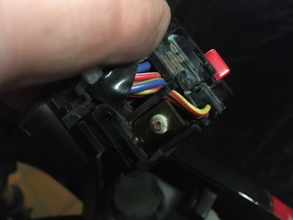

Mangels Steckverbindungen wo ich zwischen Startknopf und Relais messen hätte können, hab ich also die Lenkerarmatur zerlegt.
IMG_7037.jpeg [ 124.75 KiB | 14166-mal betrachtet ]
Ging bis zum eigentlichen Startknopf ganz gut, beim rausnehmen hat sich dann allerdings eine kleine Feder verabschiedet, und ist lautlos zwischen Tank und Verkleidung verschwunden.
Nach 10 Minuten Suche habe ich aufgegeben, und den Tank nochmal abgenommen. :roll:
Zwischen zwei Wasserschläuchen ist die Feder dann gesteckt :lol:

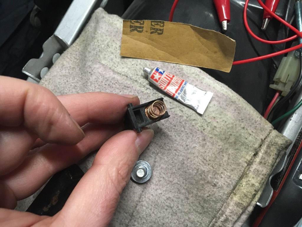

Mit dem Dremel die Kontaktflächen des Tasters gereinigt, und mit dem guten Tamiya Switch Grease gefettet:
IMG_7039.jpeg [ 202.33 KiB | 14166-mal betrachtet ]
IMG_7038.jpeg [ 113.12 KiB | 14166-mal betrachtet ]
