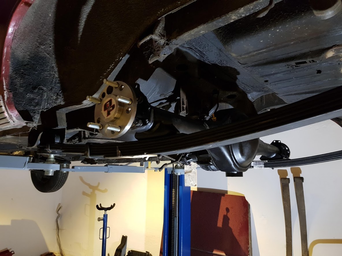

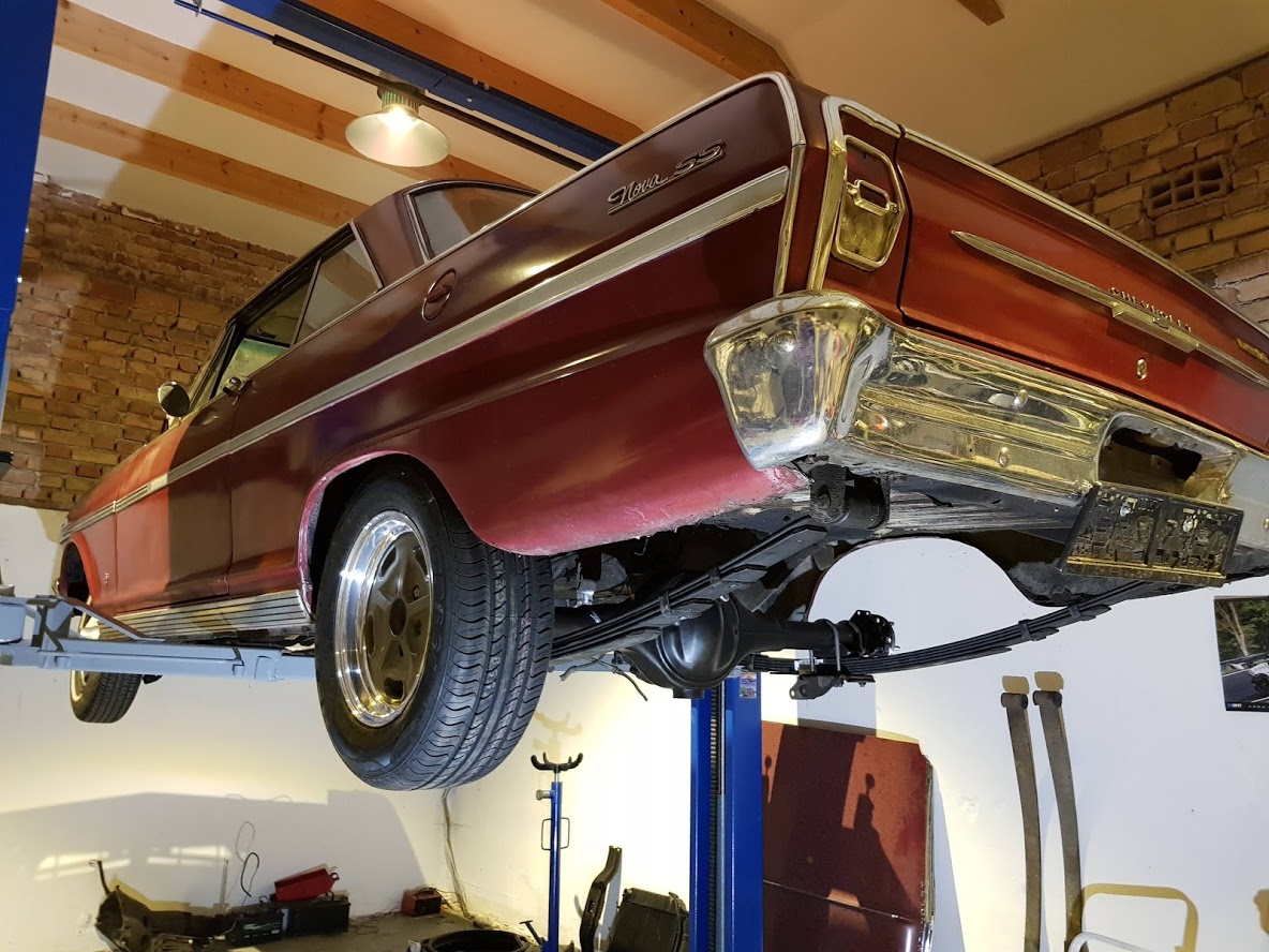

Die gemeinsam mit dem Nick zusammenpschistrierte Hinterachse soll an ihren künftigen Platz.
Also zuerst Hinterachse, Monoleaf Blattfedern, Dämpfer und auch gleich den Tank (der muss später sowieso noch bearbeitet werden um die In-Tank Pumpe zu implantieren) ausgebaut:
20190104_181154.jpg [ 267.39 KiB | 8169-mal betrachtet ]
Dann die neuen Multileafs rein, und die neue Achse drauf:
20190104_192211.jpg [ 180.88 KiB | 8169-mal betrachtet ]
Endlich können die Saltflats zum ersten mal probemontiert werden, weil die 4-Löcher nun Geschichte sind.
Backspacing scheint zu passen.
20190104_200244.jpg [ 234.96 KiB | 8169-mal betrachtet ]

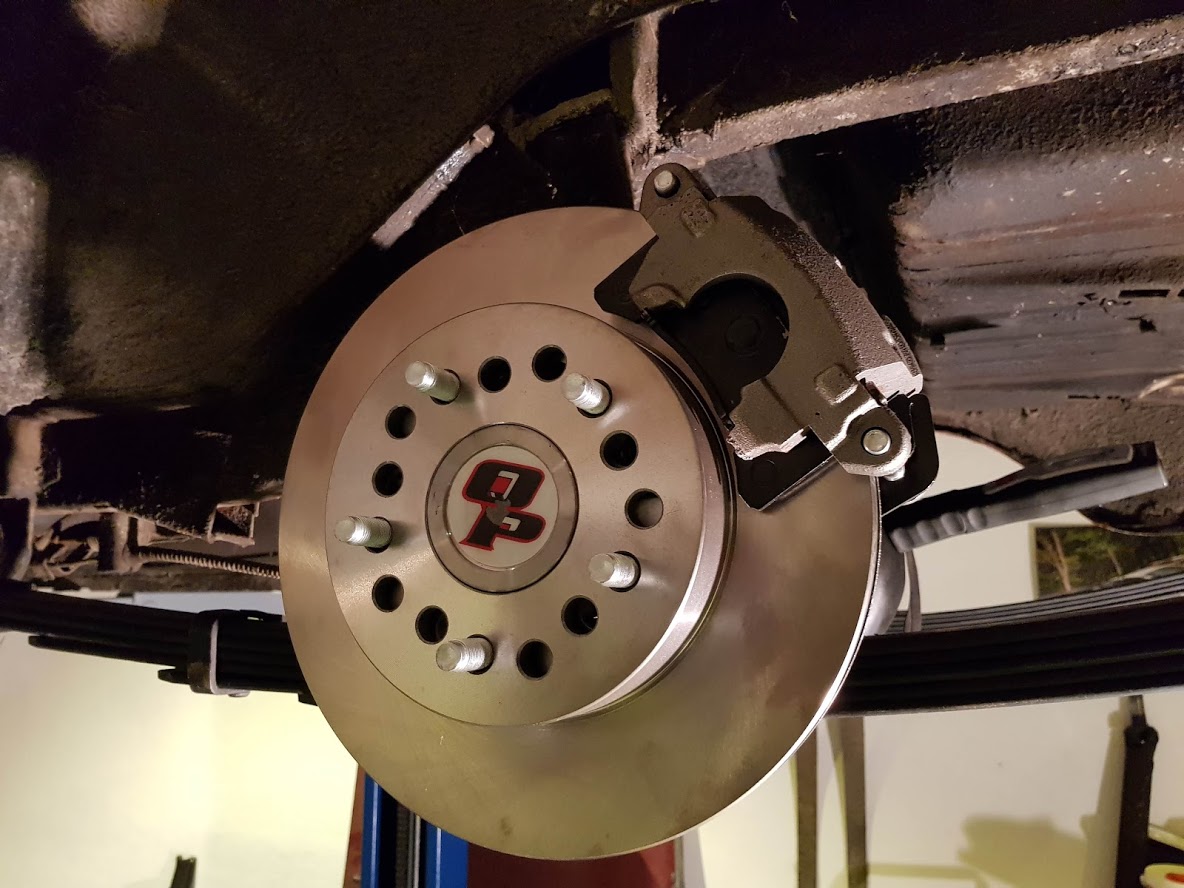

Als nächstes noch die Brackets für die Scheibenbremsen montiert, und die Sättel.
Scheint alles zu passen.
20190215_212543.jpg [ 199.13 KiB | 8169-mal betrachtet ]
20190215_212534.jpg [ 171.04 KiB | 8169-mal betrachtet ]

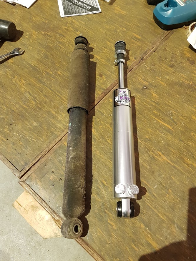

Die Dämpfer sind auch schon drin, hier nur ein bisserl alt/neu:
20190215_213409.jpg [ 176.98 KiB | 8169-mal betrachtet ]

was kann man da an den Dämpfern einstellen?
 Betreff des Beitrags: Re: Der Ältere
BeitragVerfasst: 20.02.2019, 22:40:54
Zug- und Druckstufe. Also sowas wie Widerstand beim Ein- und Ausfahren. Für meine Anwendung wahrscheinlich Overkill, aber die Church Brüder, die mir das gesamte Fahrwerk geliefert haben, die haben die halt standardmäßig im Angebot.

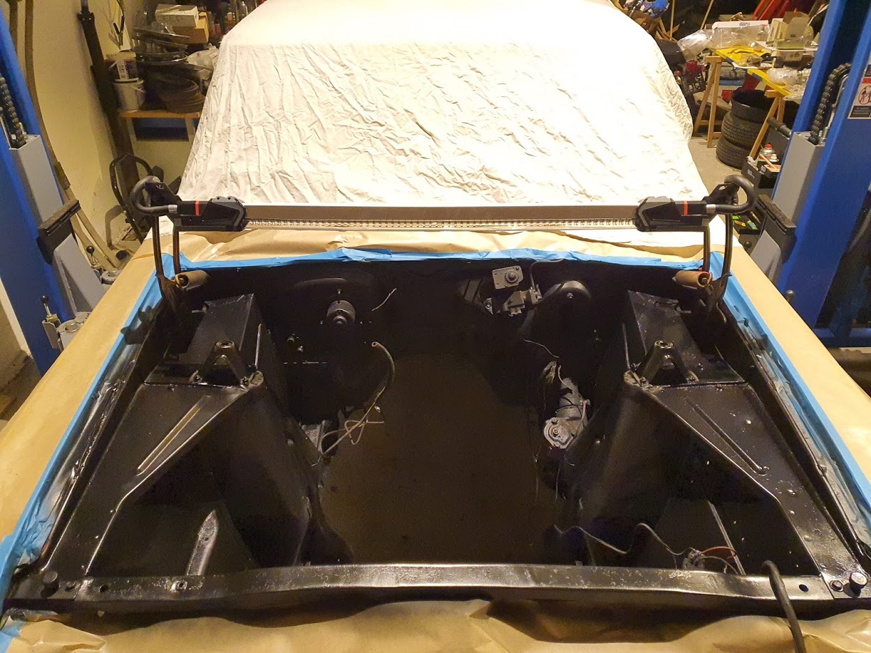

BeitragVerfasst: 08.07.2020, 12:39:34
So, ein bisserl was ist wieder passiert.
Vorderachse raus:
20200518_184358.jpg [ 239.47 KiB | 6847-mal betrachtet ]
Motorraum ein wenig herrichten:
20200518_224451.jpg [ 278.54 KiB | 6847-mal betrachtet ]

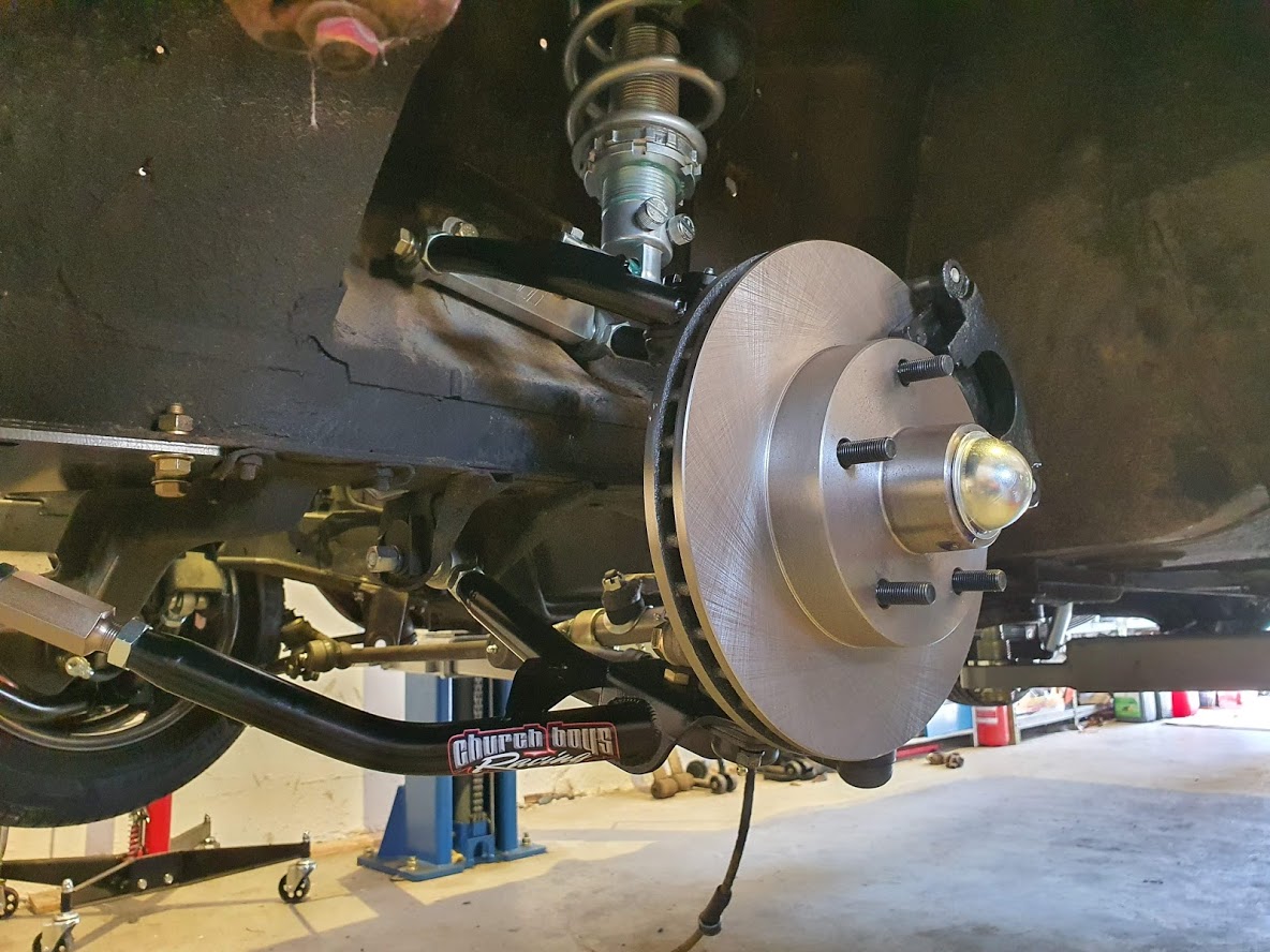

Neue Vorderachse rein:
20200520_101502.jpg [ 212.6 KiB | 6847-mal betrachtet ]
20200602_225950.jpg [ 228.04 KiB | 6847-mal betrachtet ]

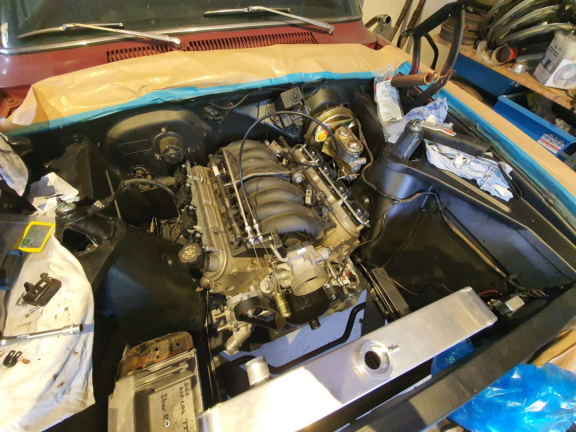

Und dann endlich Motor, Getriebe, Kühler usw.:
20200617_173325.jpg [ 280.54 KiB | 6847-mal betrachtet ]
Kurzer Check ob die Vorderradln tatsächlich so passen, wie meine Recherchen vor ein paar Jahren ergeben haben. Passt!
20200520_101255.jpg [ 79.17 KiB | 6847-mal betrachtet ]
