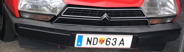

Was macht ma also gegen das Grauwerden? Bei der Varaderischen krieg ichs immer wieder mit dem guten MucOff-Silikonspray fürs Radl zumindest temporär in die Ordnung.
 Betreff des Beitrags: Re: Der Mexicorote
BeitragVerfasst: 25.05.2021, 09:32:40
v4 hat geschrieben:
Offenbar kämpfen wir alle mit ähnlichen Problemen.
Das Schwarz hab ich nicht perfekt, aber einigermassen akzeptabel hinbekommen.
Das gscheckerte Grau hingegen ist ein Graus und kaum in Griff zu kriegen.
Hier sieht man das vorläufige Endergebnis meiner Bemühungen mit herkömmlichen Kunststoffpflegern - davor wars noch viel übler:

Oldtimer Praxis aktuell gips Maßnahmen für gealtertes bei Erhaltenswerten

v4 hat geschrieben:
meinst so sachen die plastik-schalter-einheiten?
wenn ja......gut gebrauchtes motoröl....ein paar tropfen.....mit´n fetzen gleichmäßig verteilen....schaut aus wie neich´

Oder föhnen geht auch:
https://youtu.be/R9tDq1oRy9U
Genau das wollte ich vorschlagen, habe aber scheinbar doch nicht abgesenft. Nach dem Föhnen einlassen mit Silikonspray, Trim Detailer, Plast Star (Sehr gutes Zeug) oder ähnlich, dann bleibt das Pnastik eine Weile dunkel.

ich hab bumperspray in der schupfn.
wunderbares stossstangengrauschwarz zum drüberhiasln.
muss guggen wer das vertreibt.
