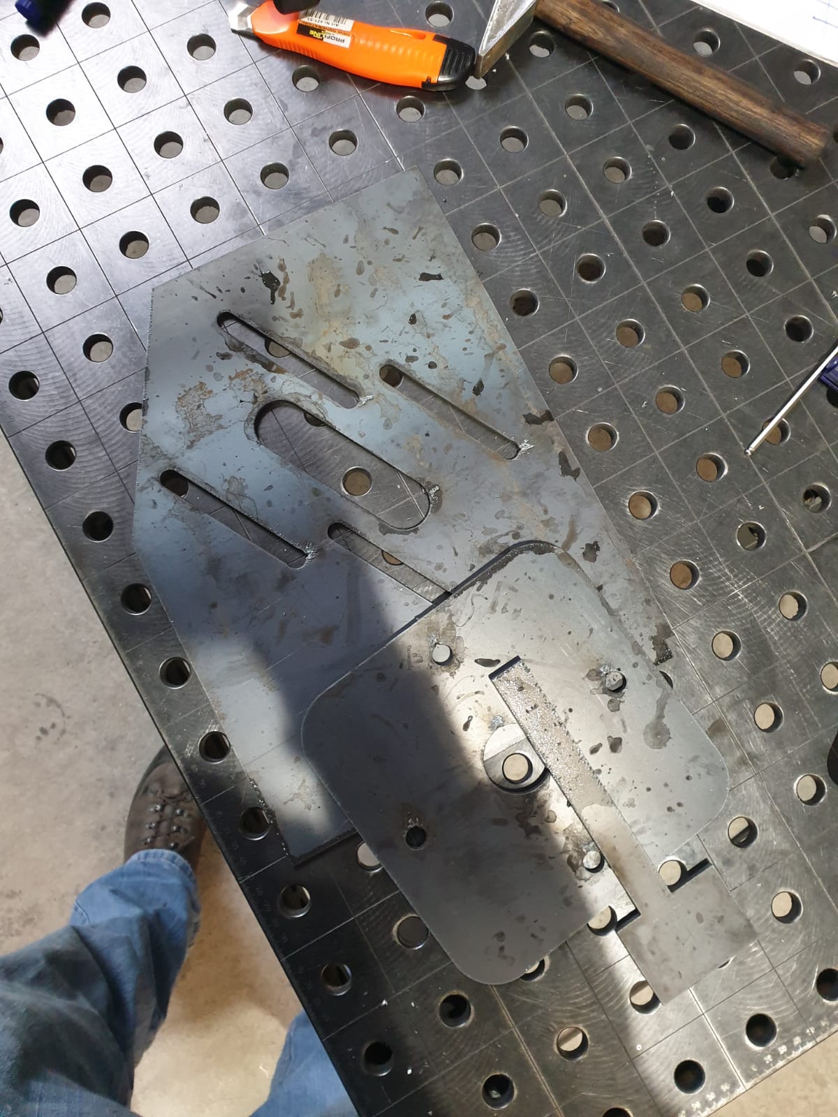

heute bei einem Bekannten die ersten teile mittels CNC plasmacutter aus fusion in die Realität befördert:
IMG-20210105-WA0000.jpg [ 233.33 KiB | 9295-mal betrachtet ]
