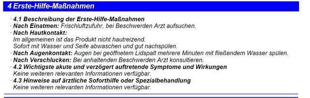

Sodale, jetzt hab ich die Antwort von der Innung der KFZ Techniker.
Auf meine frage hin ob ich dass denn einsetzten dürfte im Oldtimer bekam ich folgende Antwort:
Antwort zur Frage von Hr. Adam zu Bremsflüssigkeit DOT 5 in Oldtimern.
DOT 5 ist eine Bremsflüssigkeit, die auf Silikonbasis aufgebaut ist.
Dadurch ist auch der Siedepunkt bei etwa 260 Grad Celsius angesiedelt.
Sie dürfte ätzend sein daher die Warnung.
Bei befüllen der Bremsanlage mit DOT 5 MÜSSEN ALLE BREMSTEILE AUS GUMMI (auch die Bremsschläuche) FÜR DOT 5 ZUGELASSEN SEIN.
Bremsflüssigkeit DOT 4 ist nicht auf Silikonbasis sondern auf Glykolbasis (also wie bisher) aufgebaut.
Beim befüllen einer schon mit DOT 3 oder DOT 4 ehemals befüllten Bremsanlage wird DOT 5 zu DOT 4.
Es muss daher die ganze Anlage (ALLE TEILE ) erneuert werden.
Sonst ist der Langzeiterfolg (etwa 15-20 Jahre) NICHT GEGEBEN.
EOBR Johann Sallaberger

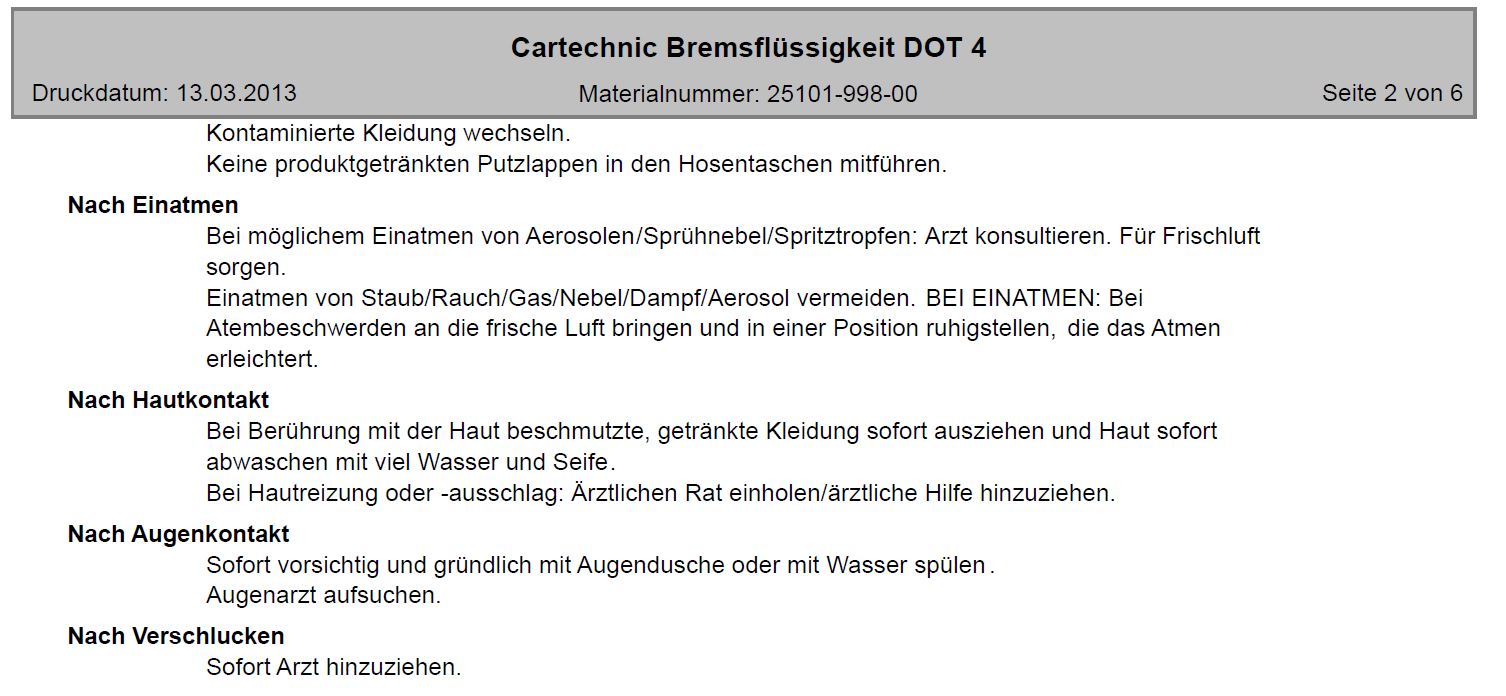

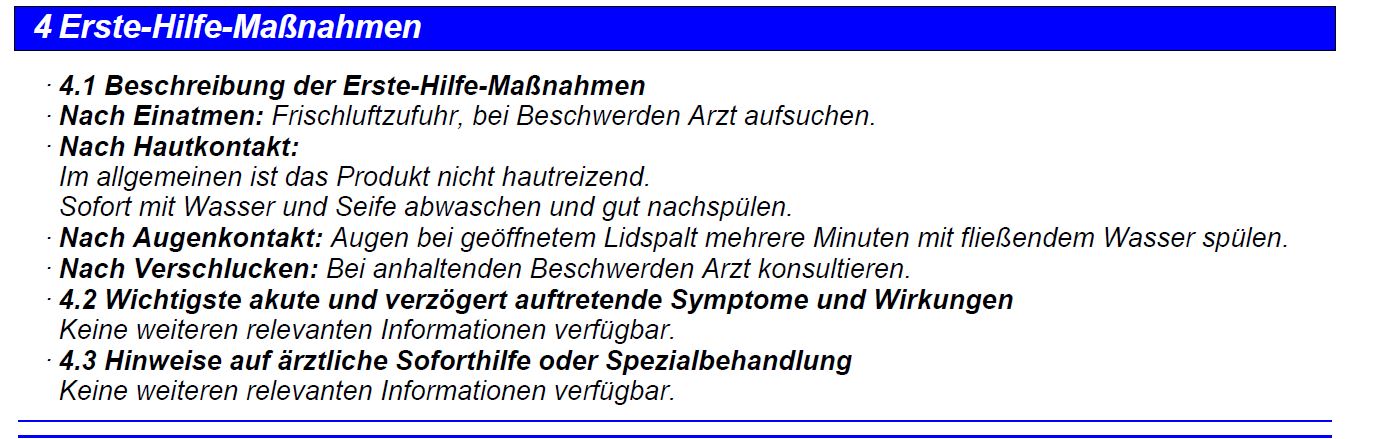

Interessant finde ich wenn man die beiden Produkte (Dot 4 und DOT 5) gegeneinander vergleicht. Wobei es sein angemerkt dass DOT 5 im Verdacht steht Krebserregend zu sein.
Wayn's interessiert:
http://www.japan-oldies.at/DOT_4.pdf
http://www.japan-oldies.at/DOT_5.pdf
http://www.japan-oldies.at/DOT_5.1.pdf
dot5_erste_hilfe.JPG [ 139.28 KiB | 6284-mal betrachtet ]
dot4_erste_hilfe.JPG [ 144.38 KiB | 6284-mal betrachtet ]
