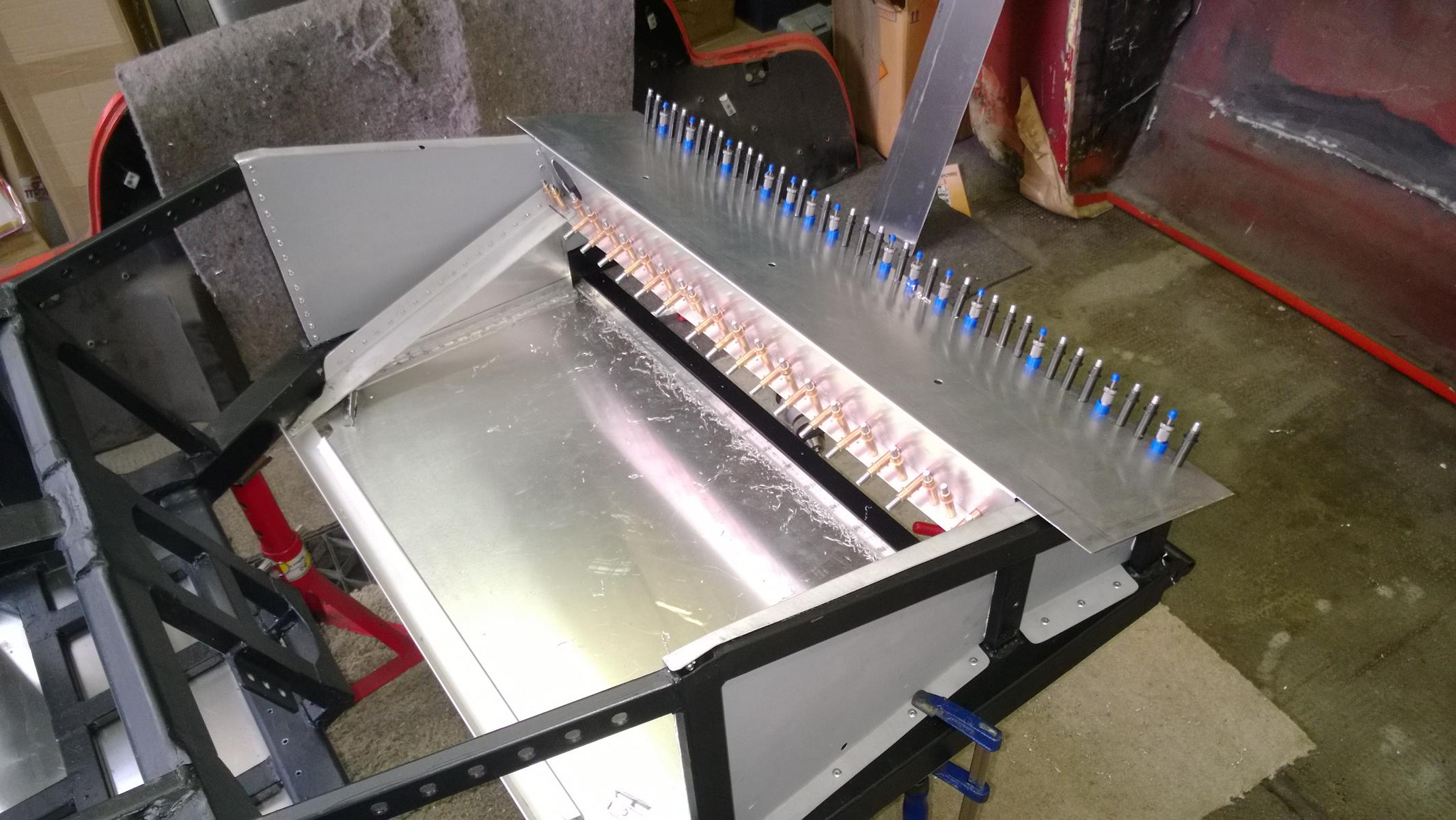

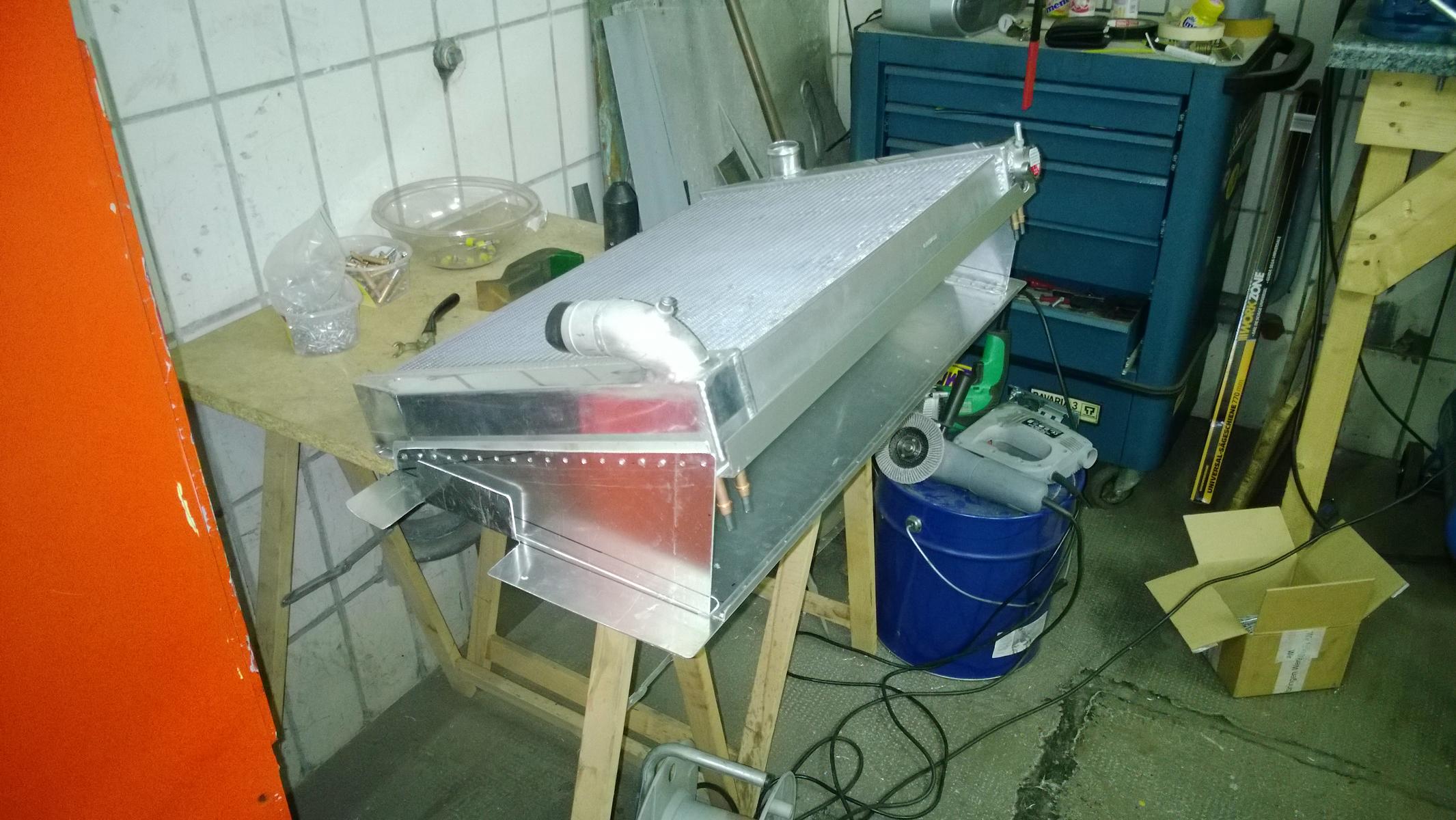

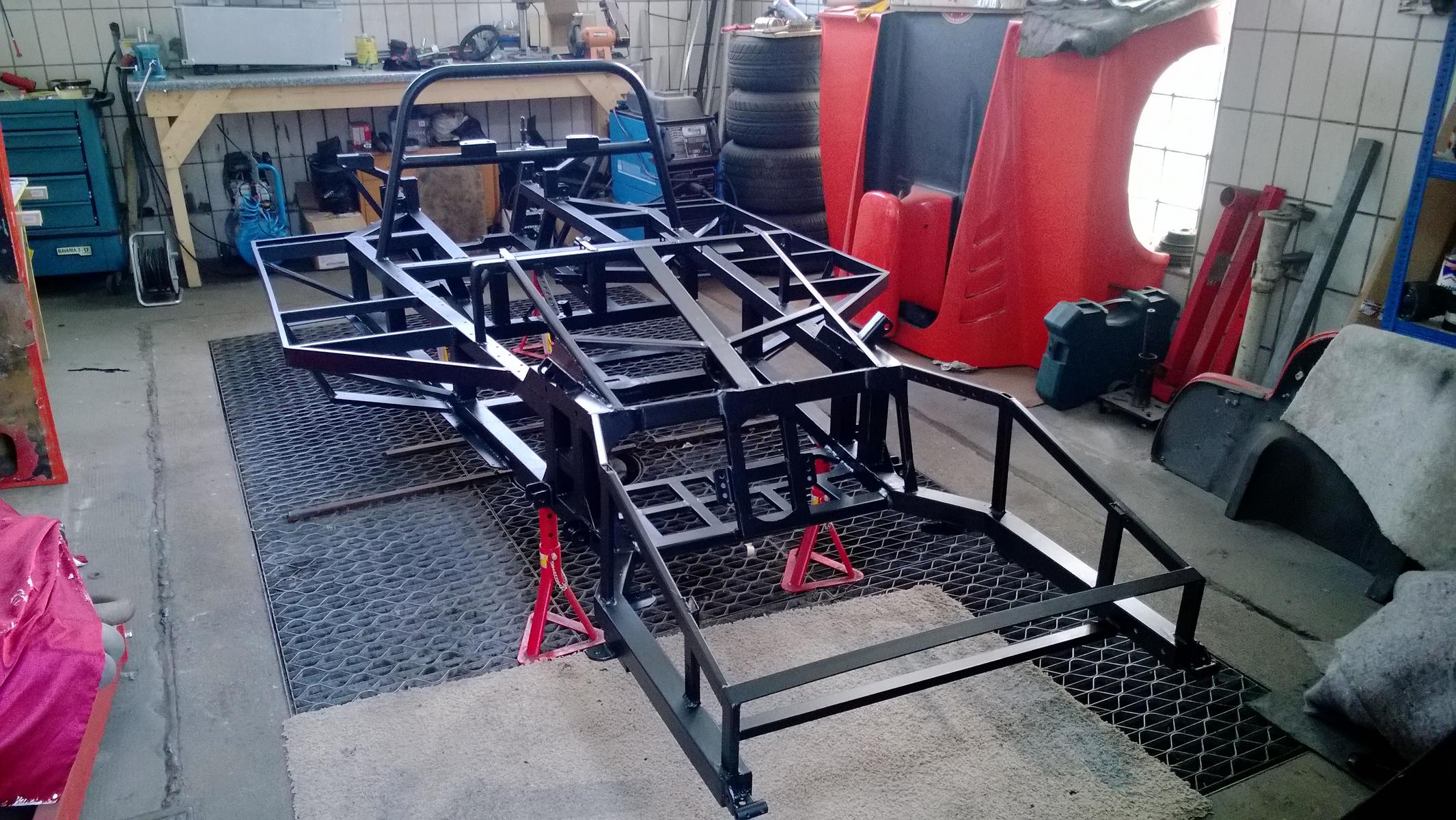

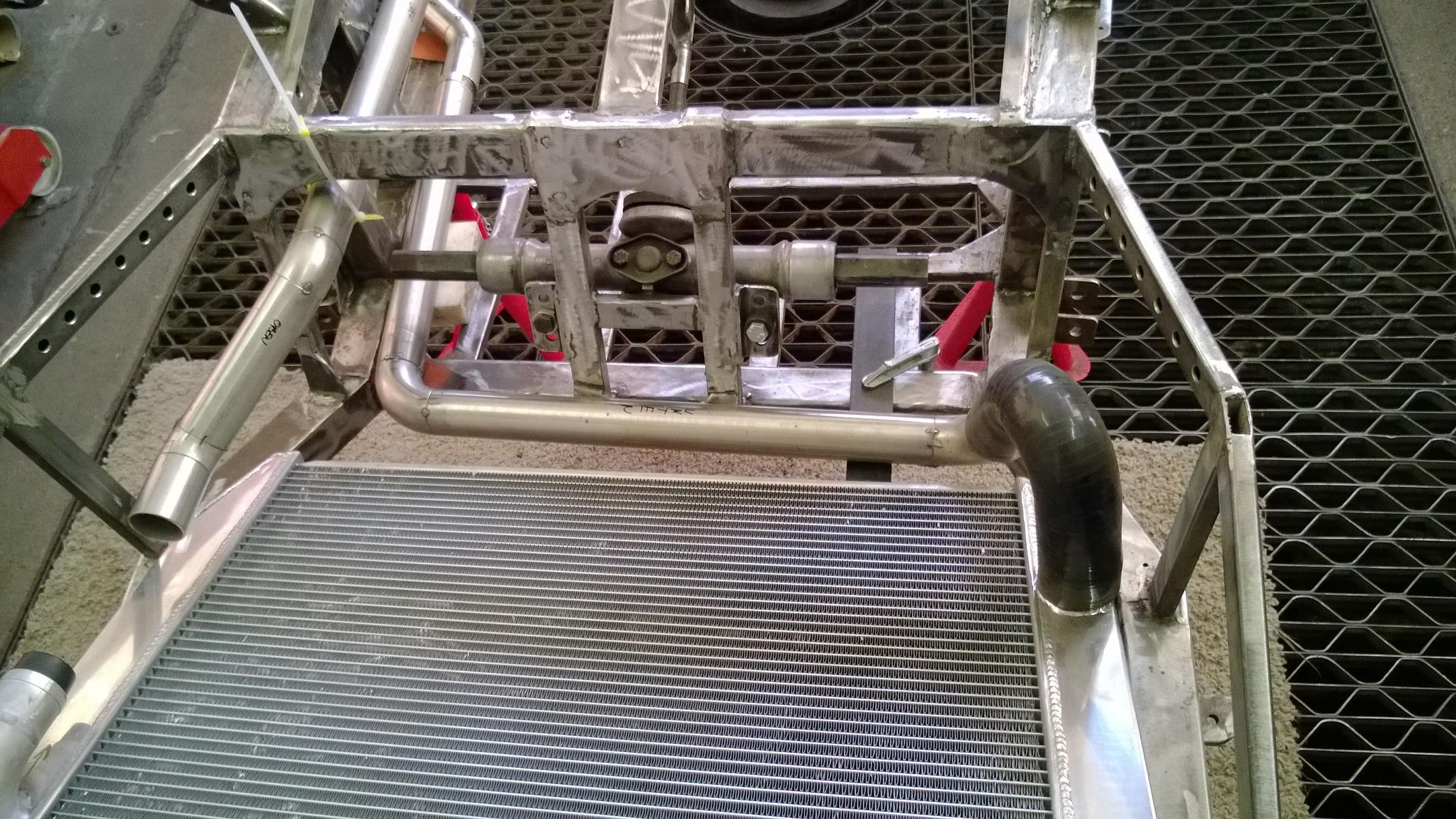

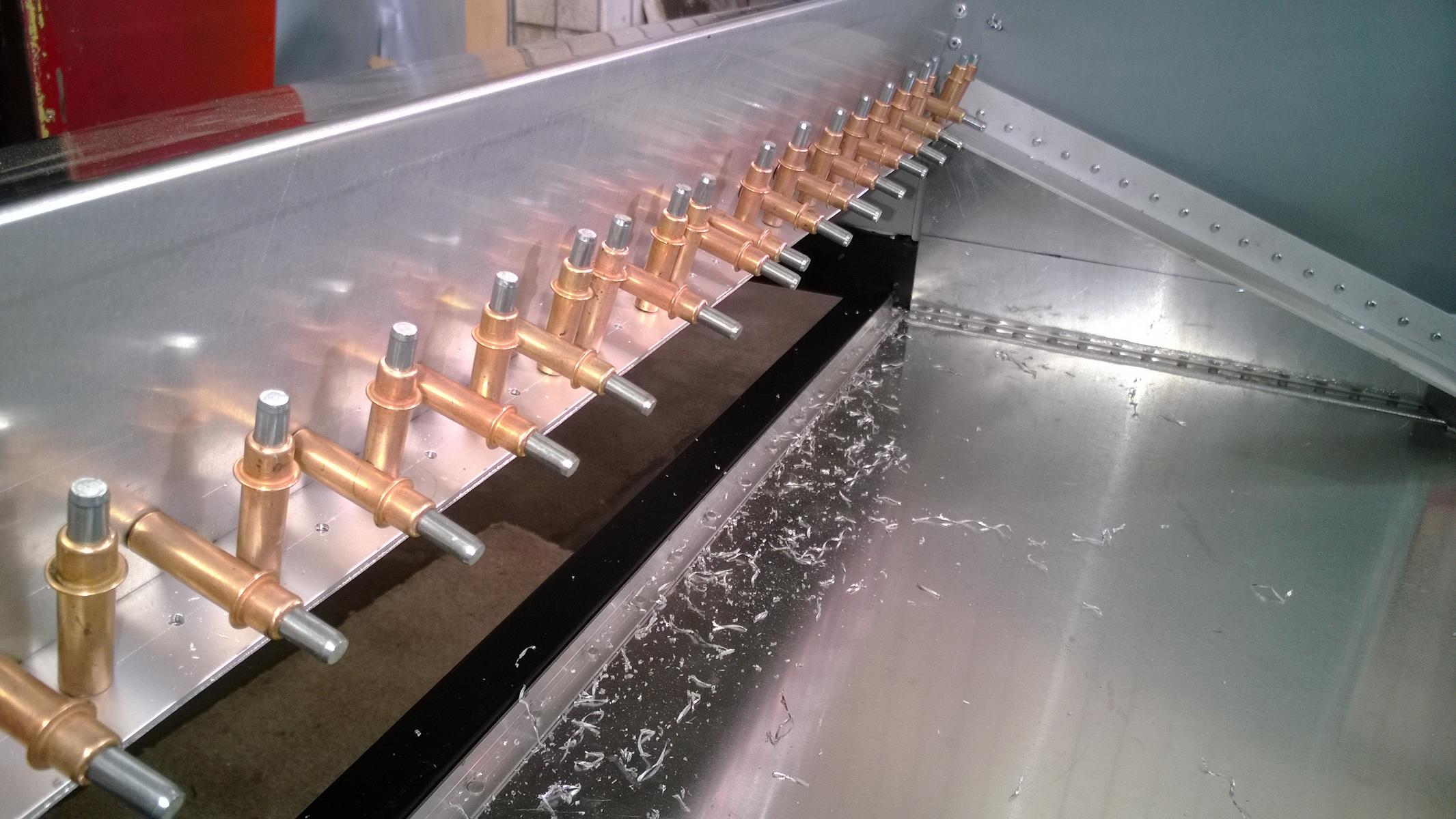

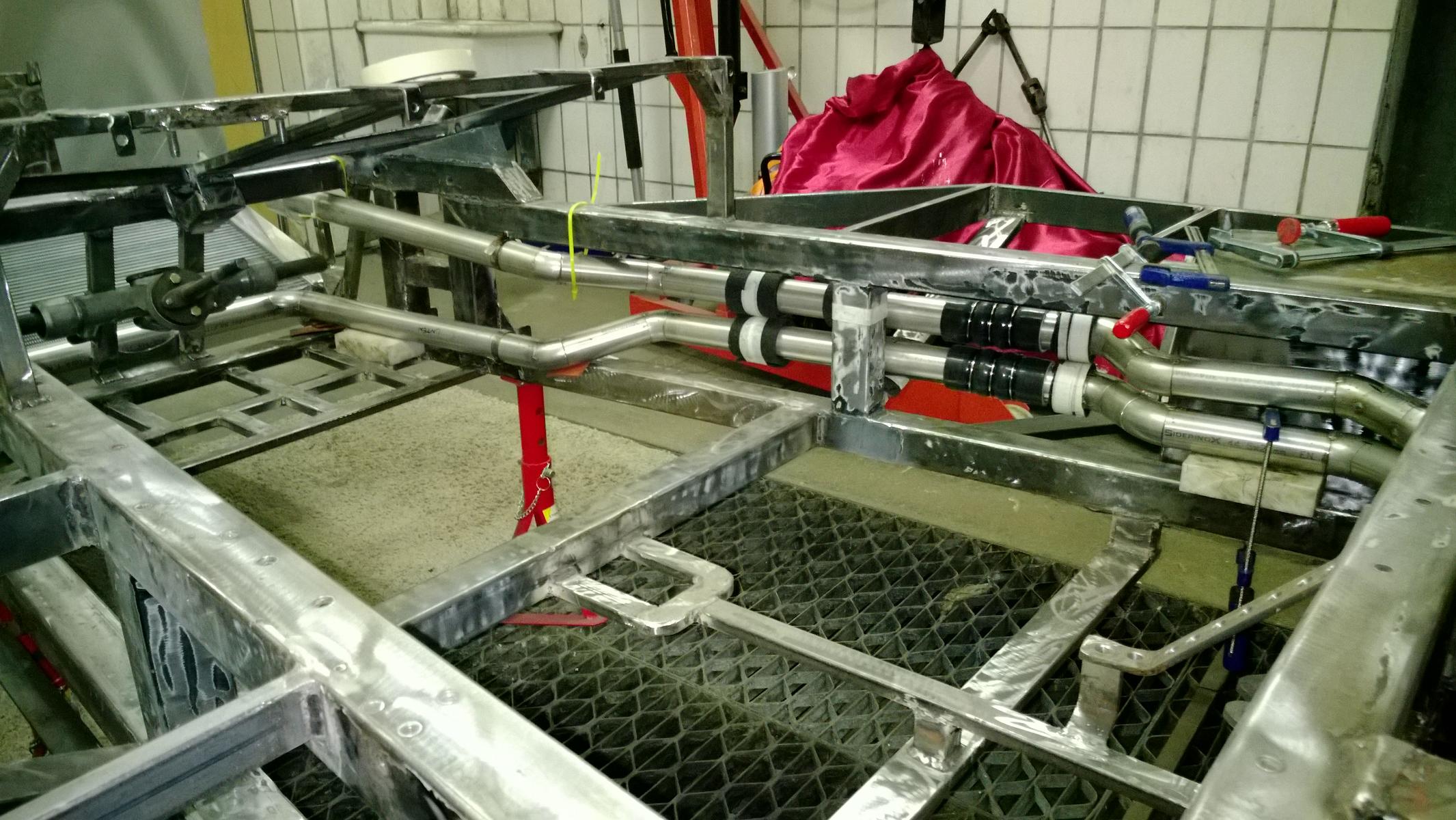

so hier gibpts amol ein paar update Fotos von dem Manta Projekt .
Ich musste ja von einem Jahr das ganze von Trier nach Bielefeld übersiedeln (und noch so ein paar andere Sachen wie z.B. Familie nach Österreich eine neue kleine Tochter usw....)
Na ja seit dem Früling geht wieder was in unregelmässigen Abständen und eigentlich will ich mit dem Groben Zusammenbau bis Dez. fertig sein was heisst jetzt jeden Tag wirklich 2 bis 3 Stunden + Wochenenden.
K1600_WP_20130814_005.JPG [ 532.17 KiB | 7605-mal betrachtet ]
Dateikommentar: Kühlflüssigkeitsleitungen Mock up
K1600_WP_20130813_001.JPG [ 404.07 KiB | 7605-mal betrachtet ]
K1600_WP_20130818_001.JPG [ 484.59 KiB | 7605-mal betrachtet ]
Dateikommentar: Frame frisch gestrichen

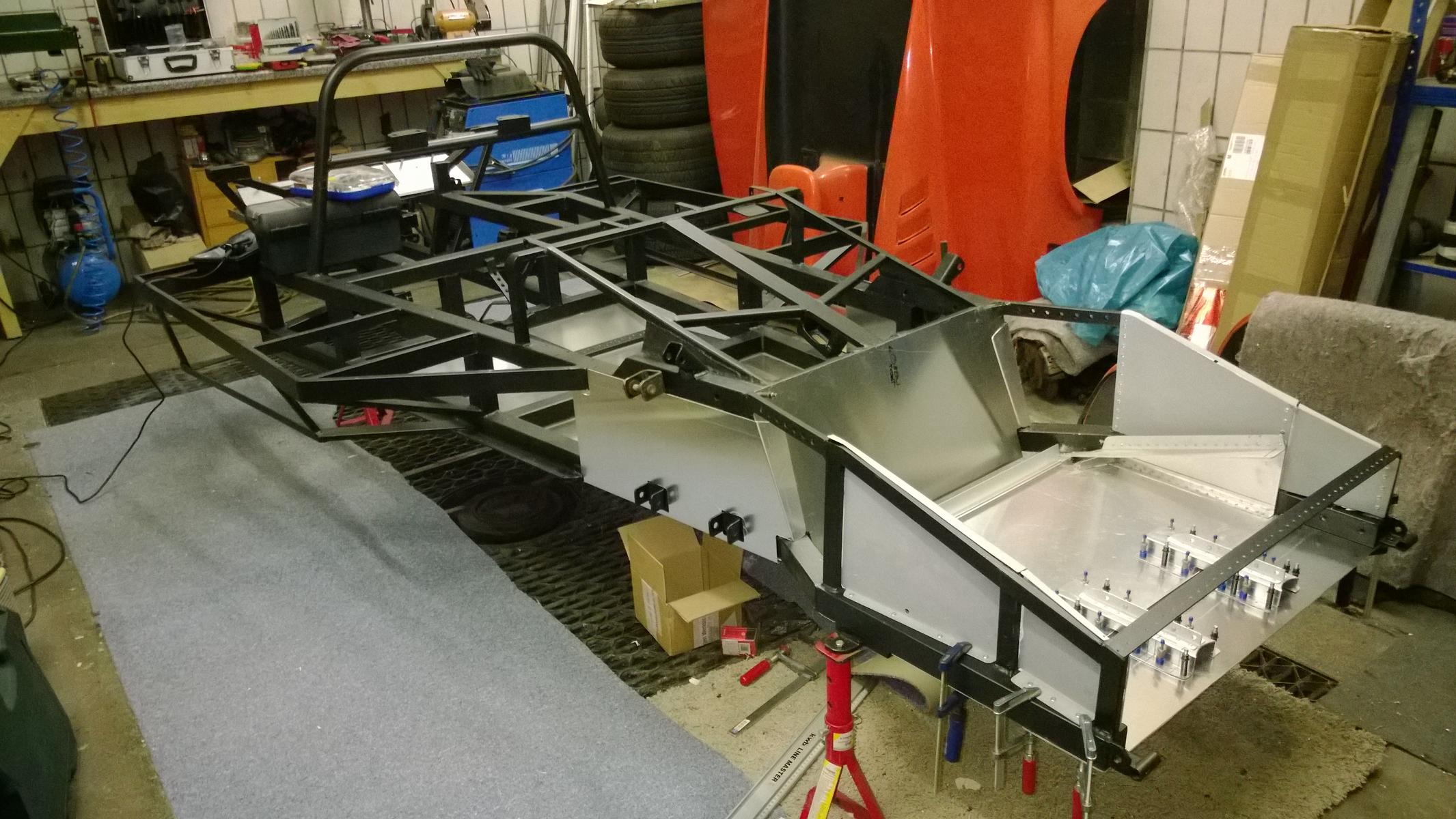

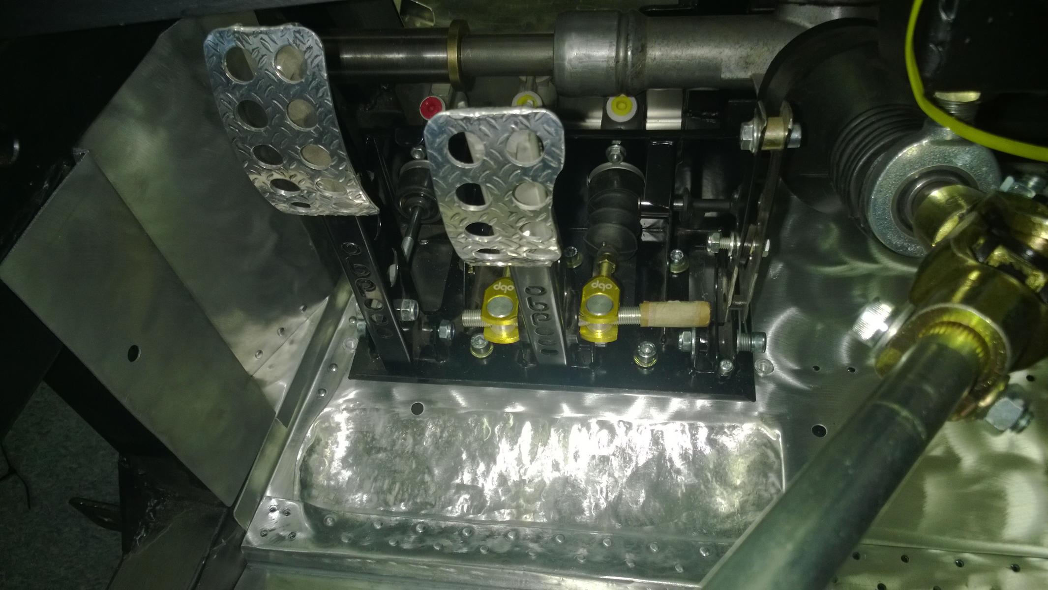

Mock ups
Dateikommentar: Pedal Box Mock UP
K1600_WP_20131105_002.JPG [ 276.44 KiB | 7605-mal betrachtet ]

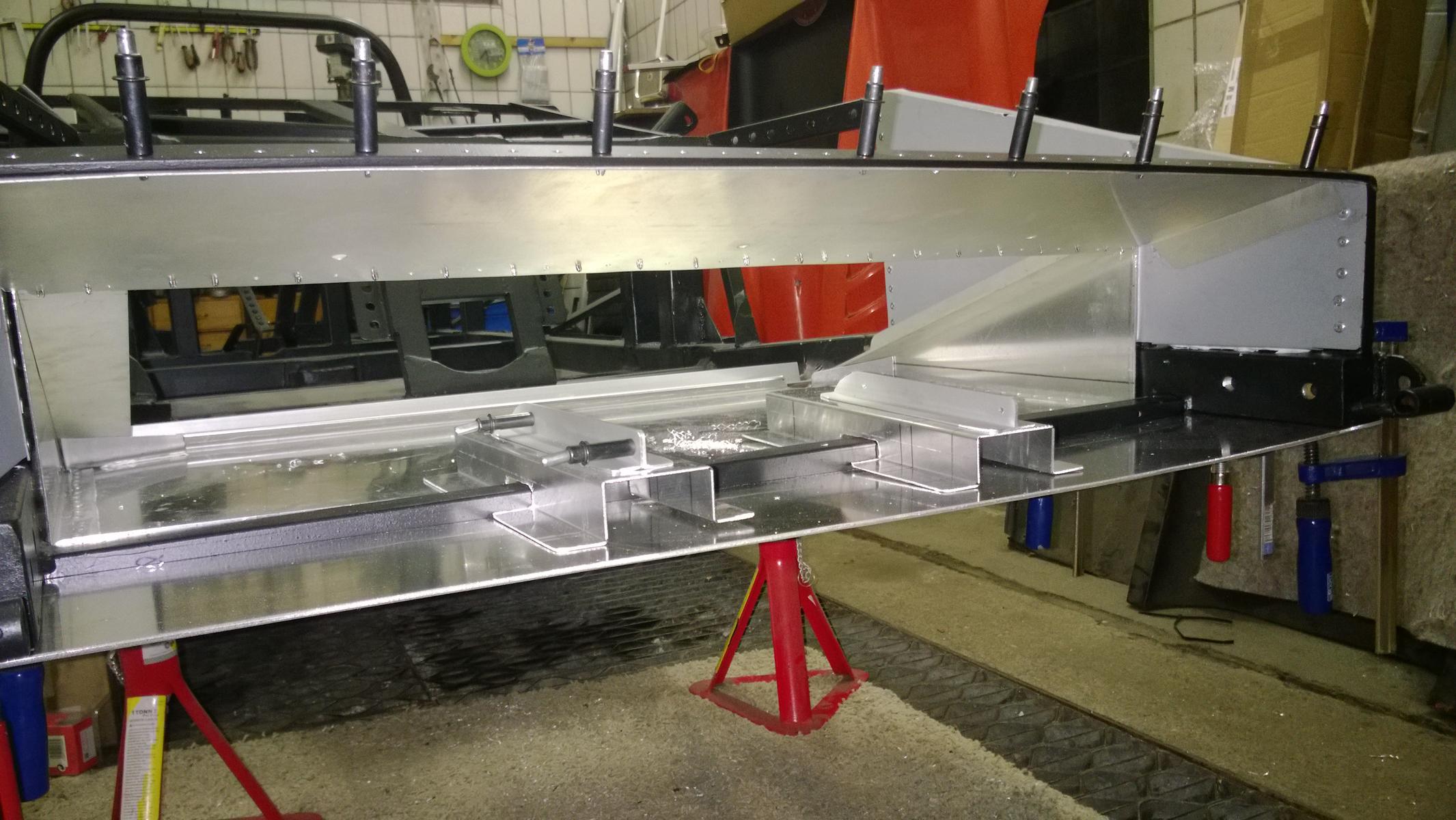

 Betreff des Beitrags: Re: Garage of HORRORS
BeitragVerfasst: 06.11.2013, 01:35:21
Der Ganze Ramen wird mit diesen Alu Blechen Verkleidet und das ist dann auch die Bodenplatte auf der gesessen wird !!!
Für unterm Arsch hab ich Sicherheitshalber 3mm Platten genommen.
Des Alles wird Vernietet mit möglichst vielen "Vollnieten" wie im FLugzeugbau.
Die Popnieten verwend ich nur wos net anders geht.
Das soll dann Optisch wie ein Monocoque ausschauen wie das eben die CAN AMS gehabt haben.
Wobei die Tragende Struktur hier ben der Steel Frame is und die ALu Panes den zwar versteifen aber nicht tragend sind ausser die Bodenplatte die Tragt mich.
Lustig bei der ganzen Nietgeschichte is das ich des ganze Equipment von einem Pensionierten "Korean War Aircraft Engeneer" aus den USA gekauft hab und die Nieten sind ex DDR Armee Surplus.
So hilft der Kalte Krieg fleißig mit bei der Kiste.
Dateikommentar: Mock up Alu Panels
K1600_WP_20131030_004.JPG [ 373.71 KiB | 7621-mal betrachtet ]
