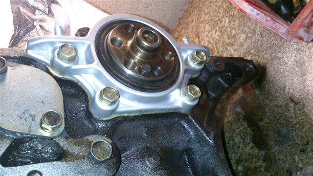

Der Umbau auf die G100 Kurbelwelle anno 2006 war doch net so des gelbe vom ei weil die auf der linken seite (rechts=Getriebe) orischinal mit 36mm hat und die vom G100 42mm also mußte der Deckel angepasst werden und mit einem neuen Simmering versehen werden, aber offensichtlich war die Bohrung net gleichmäßig genug und net richtig zentriert. Jetzt kommt der "Big block" vom goldenen rein mim 2006 überarbeiteten Kopf (und der dort eingestanzten Motornummer wobeis darum aber net ums umtragen gegangen is sondern einfach nur darum dass der Kopf 2006 komplett überarbeitet wurde).

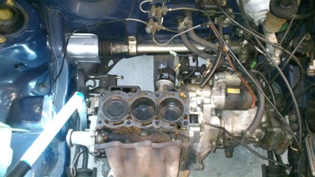

Kopflos und schon getrennt vom Getriebe (aber auf DEM Foto noch nicht zu sehen).

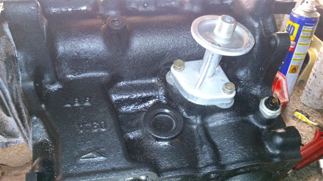

(optisch) überarbeiteter Big Block ;) vom goldenen. Alles lager in neuwertigem Zustand, überarbeitung daher nicht notwendig.
