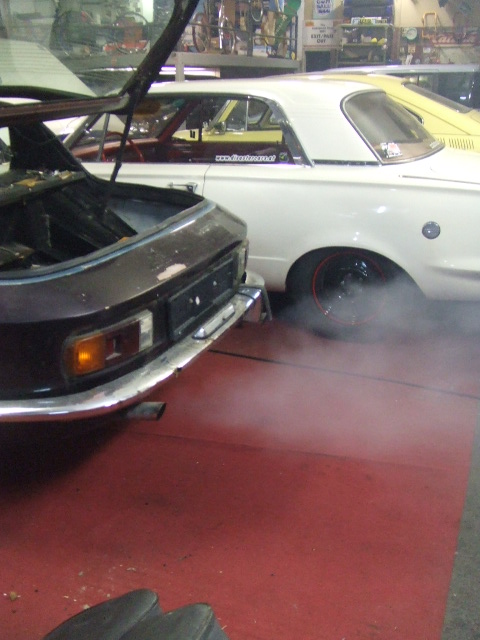

SODA !
und nein , das iss nicht die valitant bei einem indoorburnout !
DSCF3141.JPG [ 110.37 KiB | 8610-mal betrachtet ]
rennt ziemlich seidig nachdem ich die 8.kerze auch gezunden hab.
fährt auch schon ein stückl vor und wieder zrück.
jetzt muß ich nur noch herausfinden wo das kryptonit zutage kommt...
DSCF3143.JPG [ 110.6 KiB | 8610-mal betrachtet ]
..dann darf das erste mal das neue revier erkundet werden !!!

gestern quargelig und heut oktanig , der pfrnak macht die letzten tage ziemlich was mit.
nachdem ich endlich strom an zündspule , sprudelpumpe und zündschloß hatte , und das ganze durch drehen jeneswelchen im motorraum ein klicken , summen und ticken bewirkte war klar das es nimma lang dauern konnte bis die 6,3 liter hubraum wieder dafür sorgen könnten das die fuhre in die gänge kommt.
die valitant noch per starterkabel angenabelt damits die neue bakterie leichter hat und nach 4 oder 5 startversuchen rennt der rhomberg als ob nie eine längere standphase geplant gwesn wär.
verdächtig 1
diese saubere blausilbrige zündspule die nicht zum restlich verdreckten motor passt
verdächtig 2
der sprudel riecht nicht alt
verdächtig 3
alle kabel die mit dem starter zu tun haben sind irgendwie "geputzt"
verdächtig 4
der verscherbler hat so getan als ob die kiste vor gar nicht allzulanger zeit gelaufen wär.
verdächtig 5
vergaserüberholung mit rechnung 2008
eventunell warn da wirklich größtenteils nur diese knabberanten in der verkabelung schuld das das ding lange zeit nix tat.

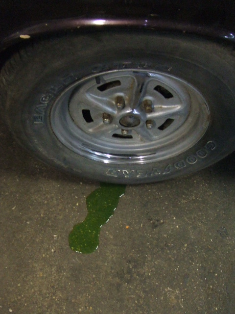

vielleicht etwas verfrüht , aber ich steh auf die radln wenns wieder so ausschaun wies solln.
chrom iss gut und das silbrige zeugs drauf iss nicht das haltbarste , also , erstmal mittig schwärzen...
