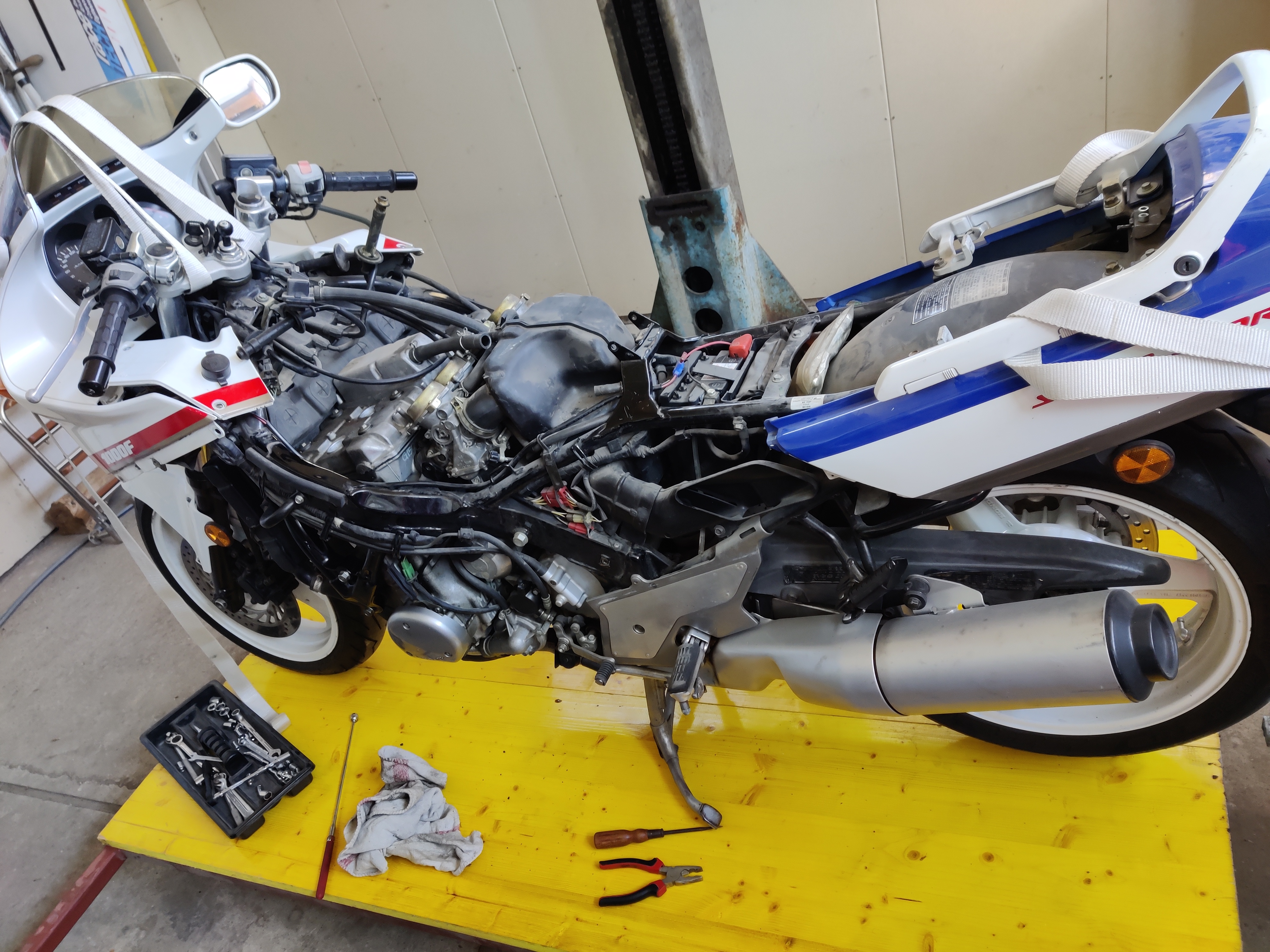

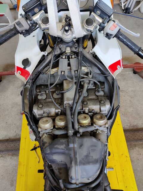

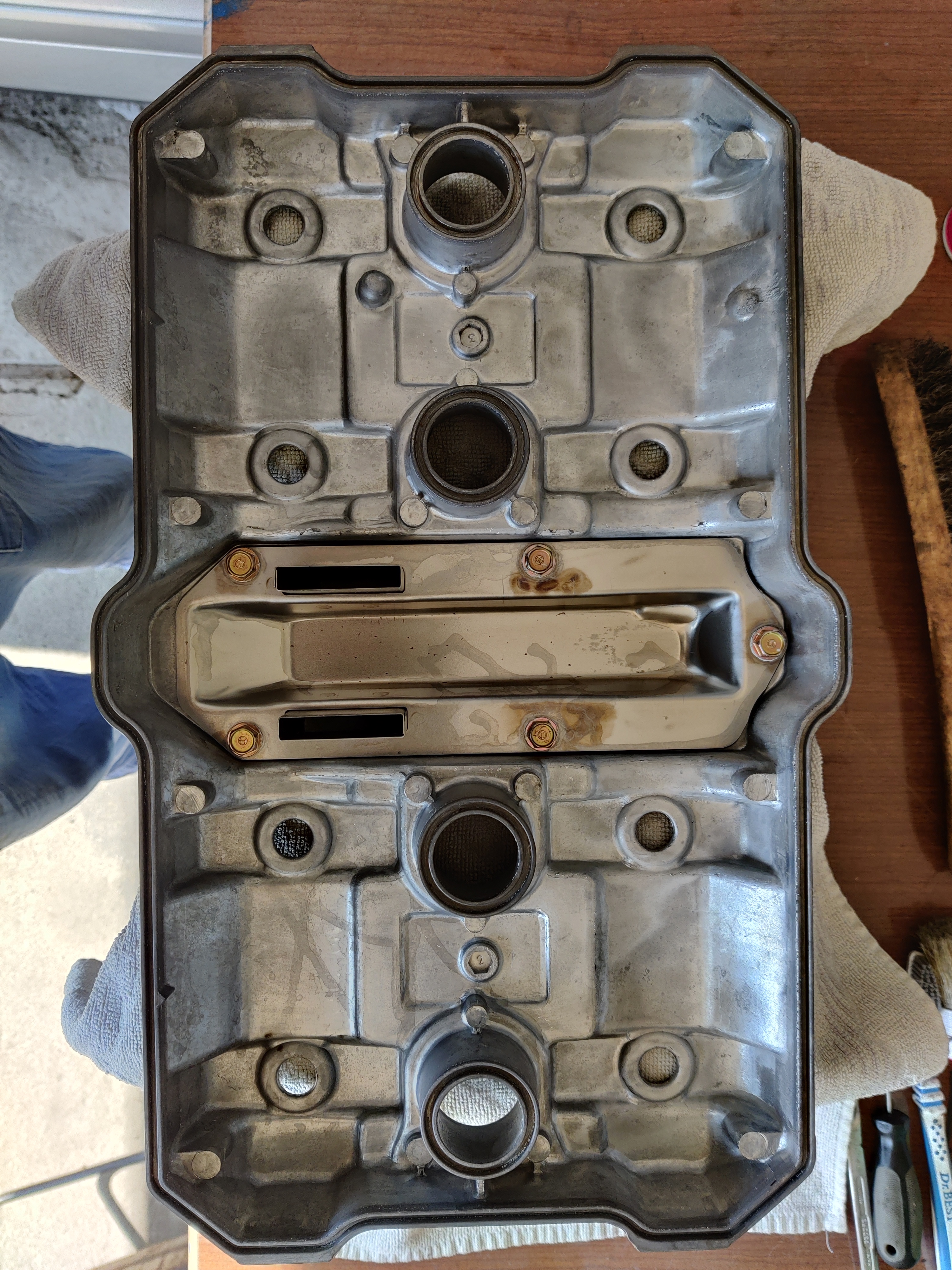

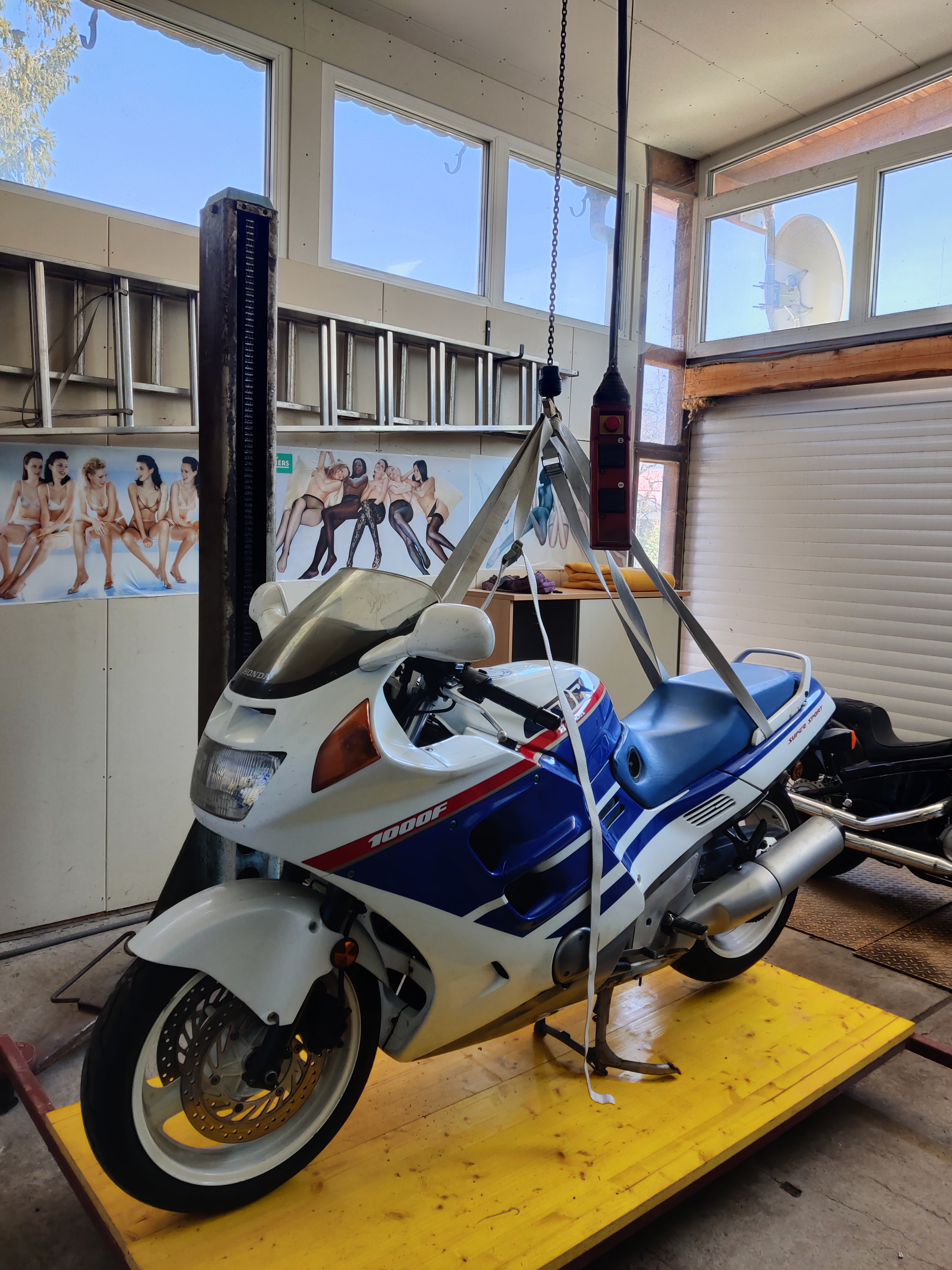

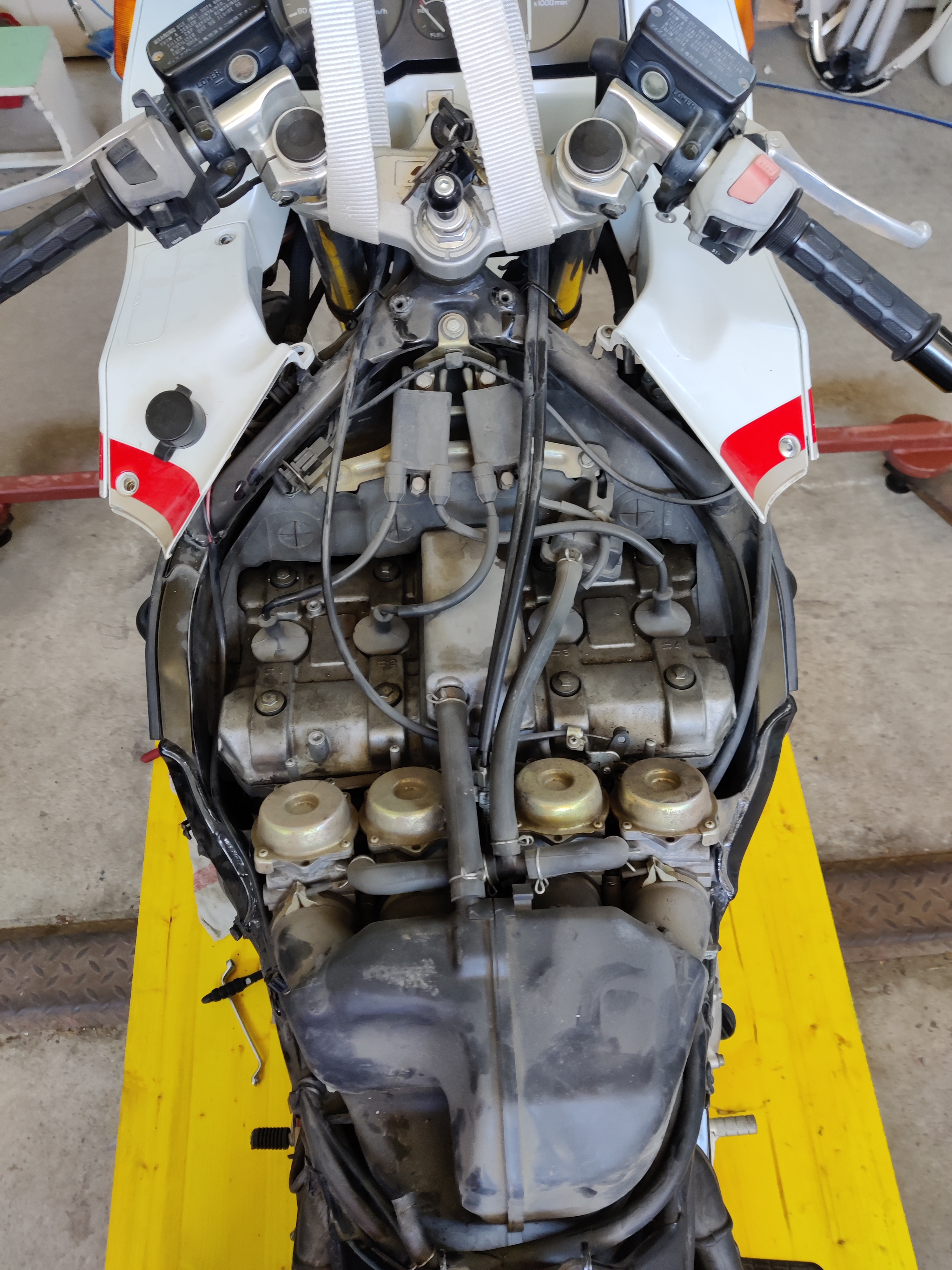

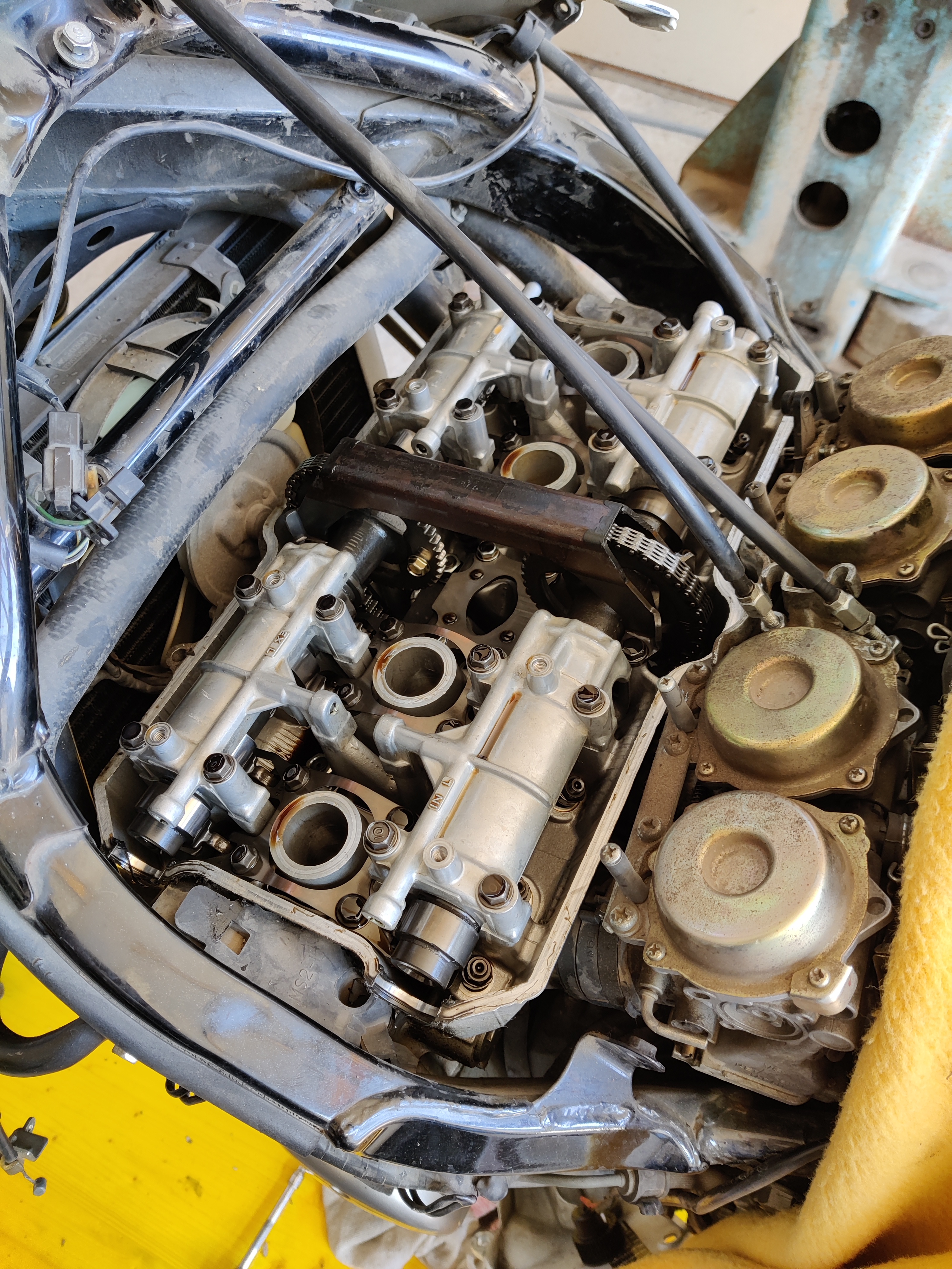

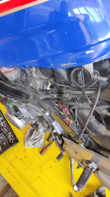

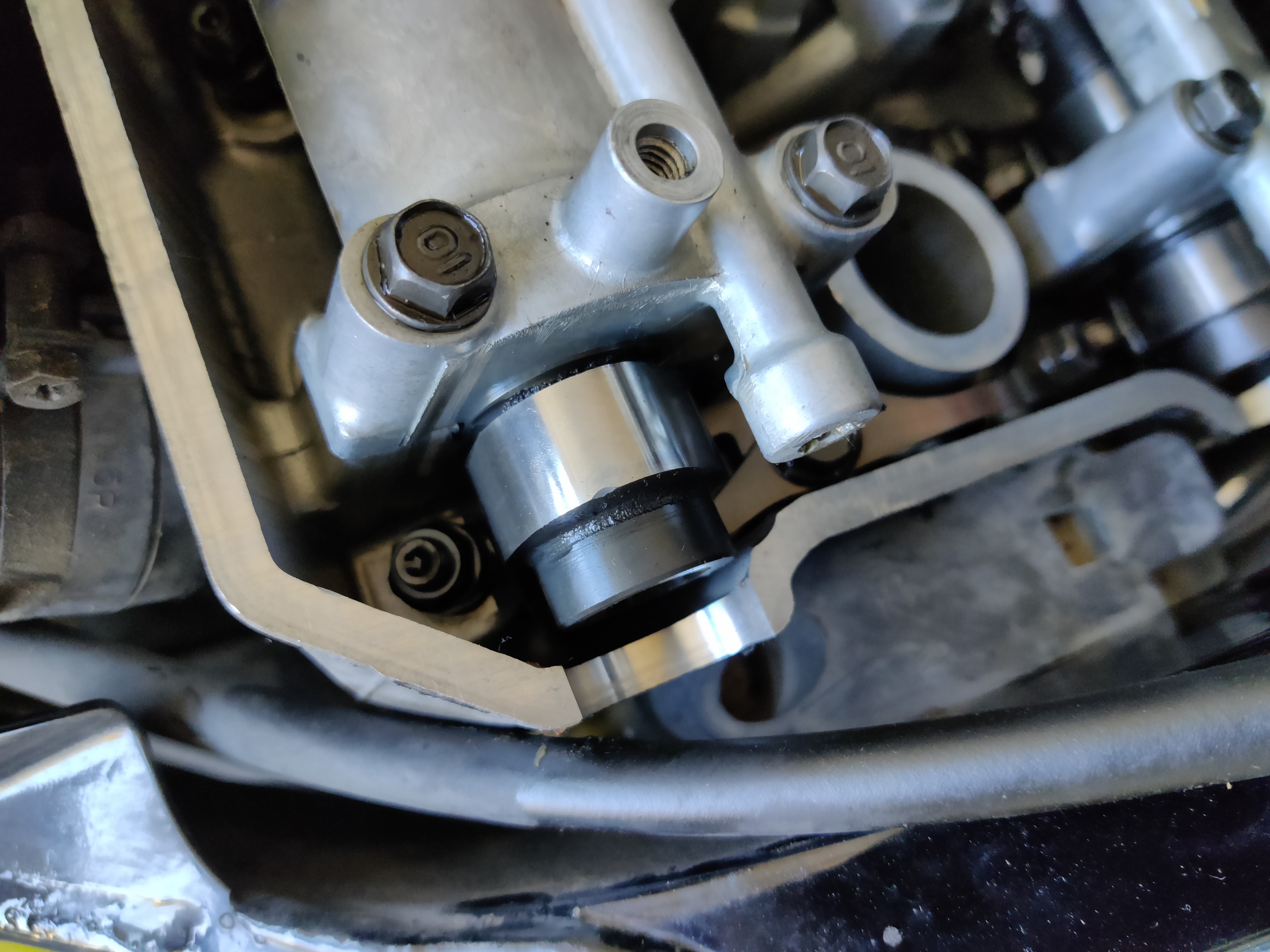

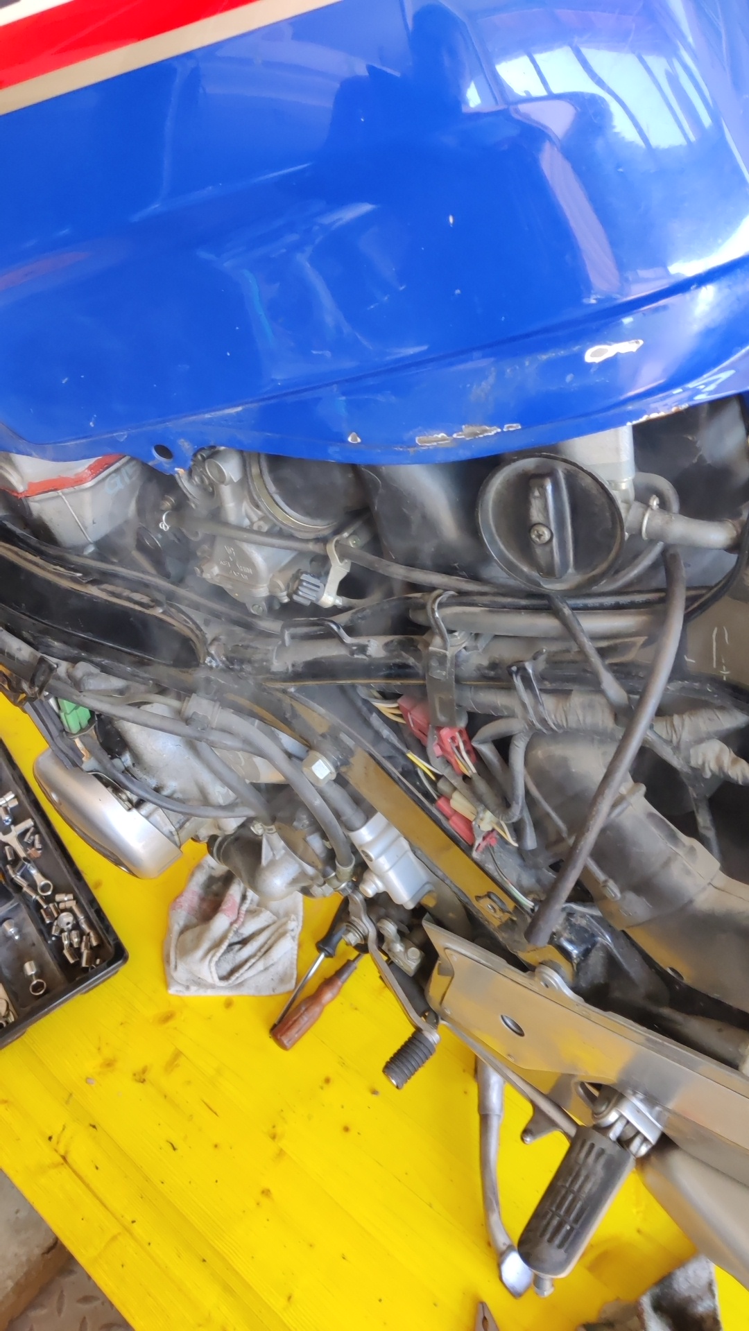

Da mein Fettling kurz nach dem Starten des Murls seit geraumer Zeit Öl über des Auspuff Krümmer sprudelte, outete sich die Ventildeckel Dichtung als Ungustl. Im Zuge dessen gleich das Jahres Service erledigt.
IMG_20220327_144451.jpg [ 3.15 MiB | 10863-mal betrachtet ]
IMG_20220324_140918.jpg [ 796.05 KiB | 10863-mal betrachtet ]
IMG_20220324_105723.jpg [ 3.93 MiB | 10863-mal betrachtet ]
IMG_20220323_151622.jpg [ 2.19 MiB | 10863-mal betrachtet ]
IMG_20220308_150847.jpg [ 3.27 MiB | 10863-mal betrachtet ]

sehr phein.....
& das öl is wirklich durch die deckel-dichtung (eigentlich untypisch)
welche laufleistung die alte dame denn schon?....und "hörst" du die steuerkette?
bei meiner is die bald lauter als der auspuff kommt mir vor......
 Betreff des Beitrags: Re: CBR1000F
BeitragVerfasst: 04.04.2022, 15:14:12
Die Ventildeckel Dichtung war für mich die einzige logische Erklärung, da unterhalb des Deckels alles Ölig war, nahm ich diese als Ursache an. Gibt's da noch ein andere Schwachstelle?
66000km sind auf der Uhr. Nein, die Steuerkette inkl. Spanner wurde im Dezember 2017 getauscht. Da ist alles ruhig. Freue mich schon auf die erste Ausfahrt 2022.
BeitragVerfasst: 04.04.2022, 17:10:06
sehr schön dein Mopped, kann es über eine Gehäuseentlüftung kommen, evtl dort etwas zu? ein Schlauch abgeknickt? beim Kaltstart ist recht viel Druck im Motor und der will raus
BeitragVerfasst: 05.04.2022, 10:21:50
Gute Idee. Daran hab ich gar nicht gedacht.
Gehäuse Entlüftung läuft oberhalb soweit ich das deuten konnte. Schlauch mittig - Luftfilter Gehäuse. Na, ich werd's Mal beobachten. Danke.
