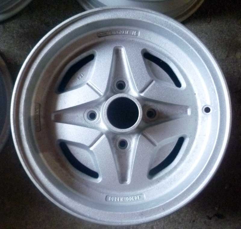

hab heute nachgeschaut und gepixelt. 4 mal felgen (lackierfertig sandgestrahlt) hätte ich noch rumkugeln:

Danke, vielleicht kann die der dkt(Lochkreis) brauchen aber, ich hab 2 Felgensätze für ein Auto also eh genug.

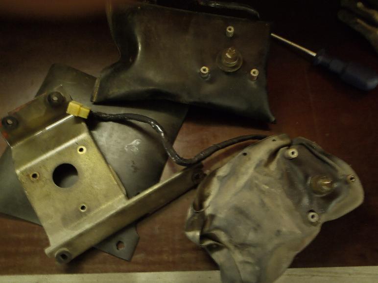

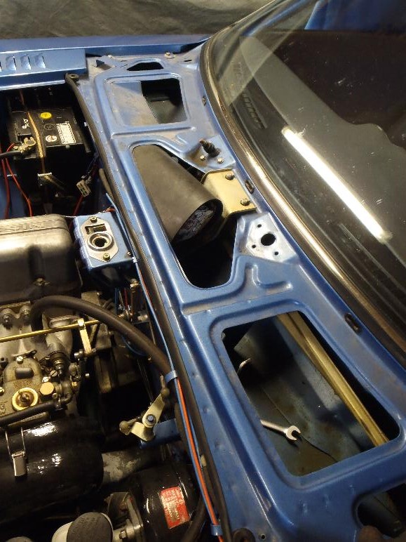

Scheibenwischer waren bisher außer bei der §57Überprüfung nie im Einsatz. Letzte Woche aber im Regen von Neusiedl/See nachhause und plötzlich aus der Ruhestellung kein wischen mehr.
Bei der Fehlersuche den Motor als Spaßverderber herausgefiltert.
Zum Glück hatte ich noch einen im Lager. :mrgreen:
Zusätzlich noch einen Gummilappen als extra Schutz gegen Nässe für den Motor plus Verkabelung angefertigt.
Der Einbau war dann wieder eine ziemliche Fummelei aber, funzt wieder einwandfrei.

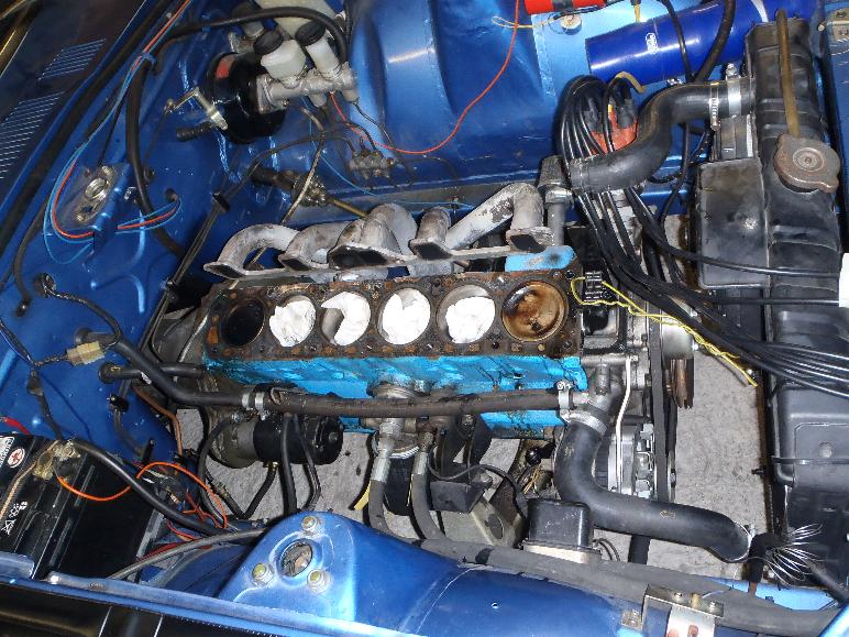

Abgase, Leistung und verräterische Spuren am Motorblock ließen auf eine sich auflösende Kopfdichtung schließen. Also runter mit dem Zylinderkopf. Nach der Reinigung der Dichtflächen wird überprüft ob sich gar der Kopf verzogen haben sollte.
Man wird sehen. Dichtungen und Kopfschrauben kann ich schon mal besorgen.
Die Zylinderbuchsen sehen zum Glück sehr gut aus.
Die Schrauber30, Krümel Zanglagemeinschaft lief gut und hat Spaß bereitet. Vielen Dank.
PC150010.JPG [ 74.11 KiB | 12886-mal betrachtet ]
PC170027.JPG [ 109.6 KiB | 12886-mal betrachtet ]

Die weißen Knäuel in den Bohrungen würden mir Sorgen machen...glaube nicht, dass das so gehört.
 Betreff des Beitrags: Re: 240Z
BeitragVerfasst: 18.12.2015, 12:18:49
Die Wattebauscherl sind gegens Klopfen bei Verwendung von 91ROZ und weniger. Sind daher eigentlich nicht mehr zeitgemäß und können vorm Zusammenbau entfernt werden.
Gratuliere zur freudvollen Werkzeugschwingervereinigung. :wink:
BeitragVerfasst: 18.12.2015, 18:25:48
Nicht? Verdammt. Die sind sicher noch von der Erstauslieferung. Ich ruf gleich im Werk an.

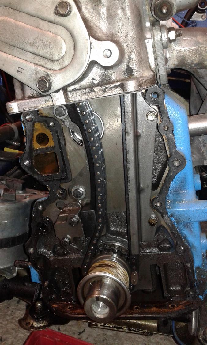

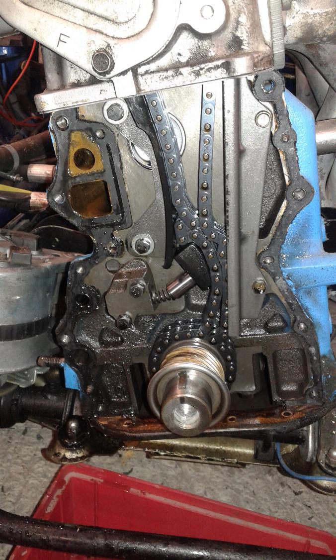

Weiter geht's.
Kettenspanner ausgefahren und wieder eingesetzt.
Noch ein paar Dichtungen und dann kann mit dem Zusammenbau begonnen werden.

Sieht ja alles proper aus! :D :D :D

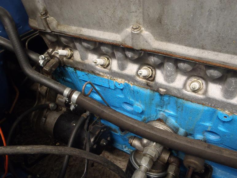

Heut wars soweit der Z wurde angrissn und er ließ sich nicht oft bitten.
Phein, ein Teil erledigt.
Vielen Dank an den schrauber30 der wieder einmal mit Wissen und Können Tatkräftig den Z ins Sprudelverbrennerleben (Bertlwort) zurückholte. :D
