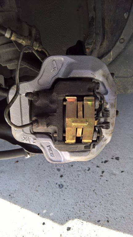

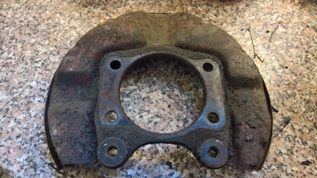

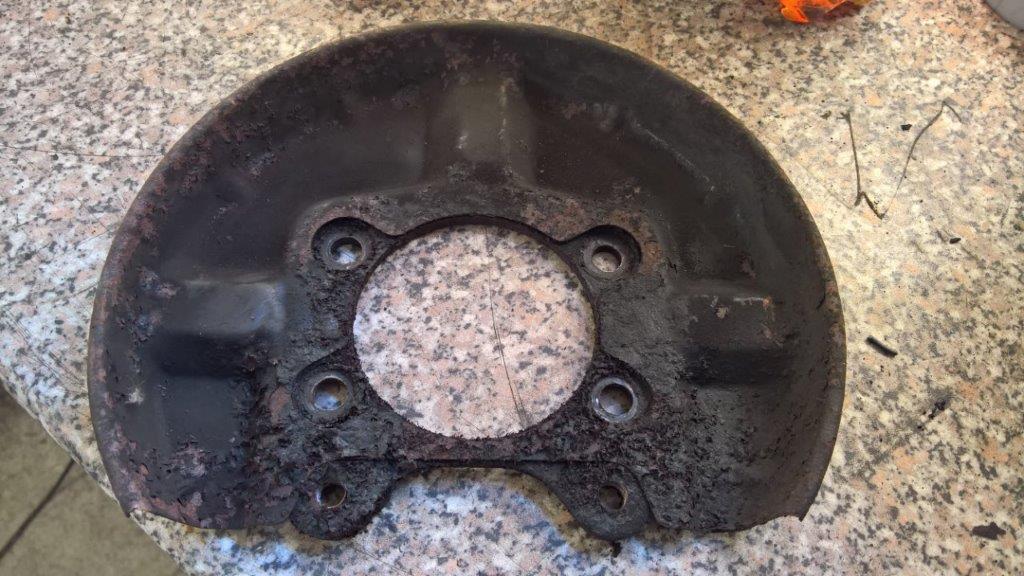

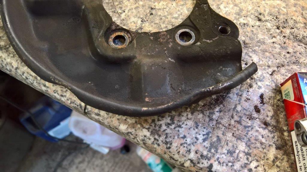

Nachdem ich dann doch offensichtlich etwas zu forsch daran ging beim Getriebeumbau und ich die Ankerbleche ein wenig deformiert hatte, was sich durch quietschen bemerkbar gemacht hatte ab und an vor allem in kurven, habe ich beschlossen alles nochmal zu überarbeiten (Bremse vorne).
Also frohen mutes eine vorhanden alte Bremse zerlegt, Ankerblech mit Drahtbürste auf Bohrmaschine gereinigt, entrostet, Zink Spray und anschließendem Finishing mit schwarzem Lack sieht das jetzt nicht nur wieder gut aus und bremst wie es soll sondern es quietscht nun auch nichts mehr. Komische Sache. ;)
Aber wenn ich jetzt so zurückdenke habe ich echt schon viel gemacht 2017.....
Die Fotos entstanden vorher und mittendrinnen, von den einbaufertigem Ankerblech hab ich leider keine Fotos gemacht :oops:
Dateikommentar: Das ist das alten Ankerblech
