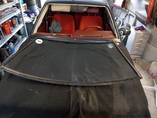

Dachhimmeltausch war/ist angesagt. Der alte hat mich schon ewig genervt mit seiner teilweise durchhängenden Art aber in abwesenheit einer besseren Alternativ trotz zweier spender mußte ich warten bis geeignetes Material auftaucht in der Bucht....
Fertig issa allerdings no länger net weil ich den Dachhimmel diesmal richtig schön "verlegen" will. Hatte vorher schon den Dachhimmel mit Türdichtungskeder an der A-Säule festgeklebt und einwirken lassen...

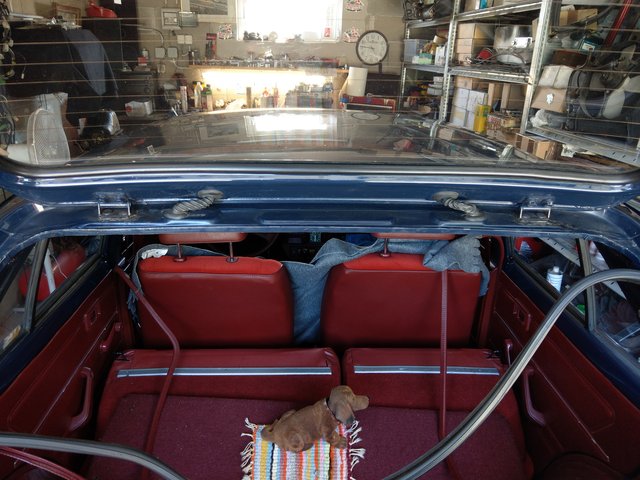

Dateikommentar: Dann wieder rein damit....
IMAG3836.jpg [ 78.92 KiB | 9150-mal betrachtet ]

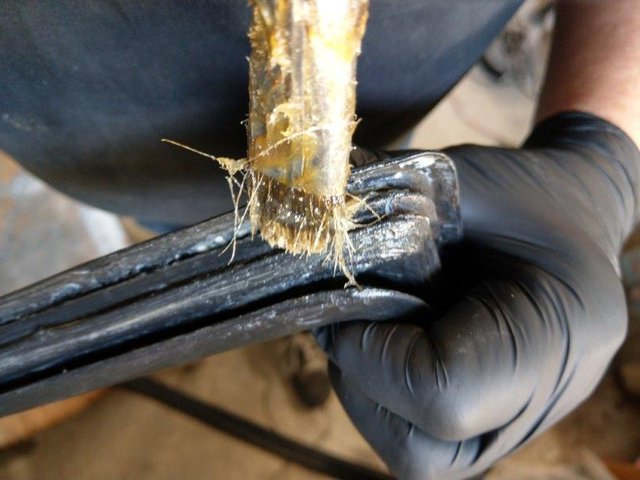

Dateikommentar: Profilgummi feste einschmieren damit die Scheibe dann auch so richtig schön reinflutscht...
IMAG3834.jpg [ 58.81 KiB | 9150-mal betrachtet ]

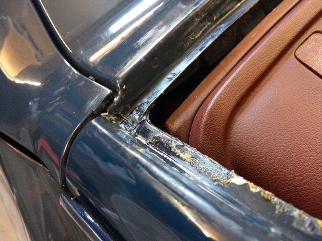

Dateikommentar: Auch hinten Kleberreste entfernen....
IMAG3709.jpg [ 76.98 KiB | 9150-mal betrachtet ]

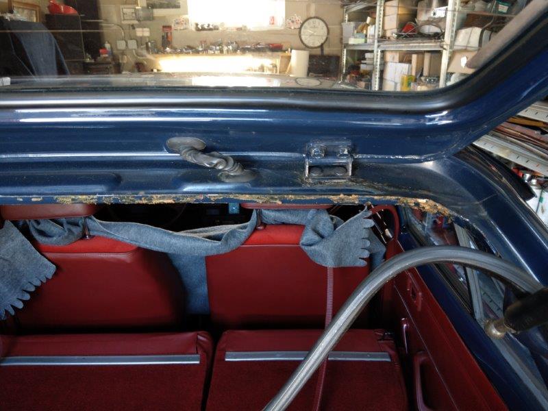

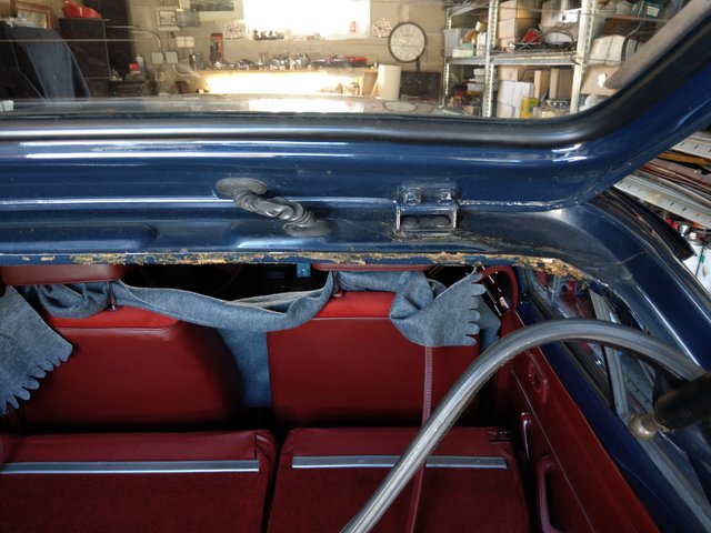

Dateikommentar: Immer schön ALLE Kleberreste entfernen bevor man weitermachen kann...
IMAG3551.jpg [ 83.27 KiB | 9150-mal betrachtet ]

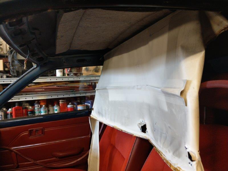

Dateikommentar: Der alte....
IMAG3547.jpg [ 57.18 KiB | 9150-mal betrachtet ]

Welchen Kleber hast du damals verwendet
Ich hab damals Teroson TEROKAL 2444 verwendet gehabt. Der war auch wirklich nicht das Problem, gehalten hat es und lösen lies es sich auch (irgendwie). Das Problem war einfach das ich gepfuscht hatte beim einbau, jetzt ging es überlegt zur Sache. Also zuerst die schon vorhanden Löcher für die Sonnenblende befestigen, DANN die vordere Seite unter der WSS festgeklebt, trocknen lassen, und jetzt arbeite ich mich dann langsam von vorne nach hinten durch.
In der mitte sind metallbügel die durch drehen den Dachhimmel spannen. Das Problem damals war dass danach hinten nicht mehr genug dachhimmel da war um das gscheit verkleben zu können.
Entfernt habe ich die Kleberreste übrigens mit Terpentin und einem weichen Tuch.
