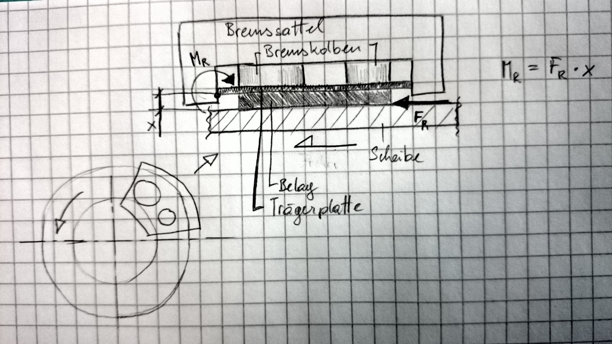

leiwand! Was ist jetzt die Mindestgröße für die Felgen?
Ist der Sattel verkehrt montiert, oder schaut das nur auf dem verwackelten Pixel so aus als wären die Entlüftungsnipperl unten und die Verbindungsleitung der Sattelhälften oben?
So isses verkehrt, sorgt bei manchen für tagelange Beschäftigung bis zur Verzweiflung und mehrmaligen zerlegens bis zur Aufgabe.

15 Zoll Felgen passen, wie vorher auch. Die Bremsleitung auf den Sätteln muss ich noch tauschen, wenn ich rausgefunden habe welche Kolben der differentialbohrung "vorne" sein muss. Und ja, die neuen Spindeln setzten das Rad höher, wodurch das Auto tiefer steht. Die Fahrwerksgeometrie bleibt dabei aber unverändert.

Bezüglich der Kolbenposition glaube ich, dass der größere Kolben in Drehrichtung gesehen hinten anzuordnen ist. Theorie dazu siehe Skizze:
Bremskolbenposition.jpg [ 1.71 MiB | 6547-mal betrachtet ]
Sollte ich einen wichtigen Faktor vergessen haben, oder generell falsch liegen, bitte um Aufklärung.

Die reden zwar vom Motorrad, aber ich schätze an der Stelle gibts da keinen Unterschied:
Während die auflaufende Belagseite von einem kleinen Kolben auf die Scheibe gepresst wird, arbeitet auf der ablaufenden Seite ein großer Bremskolben, der aufgrund seiner größeren Fläche und damit des größeren hydraulischen Übersetzungsverhältnisses eine höhere Kraft ausübt. Durch diesen Trick wurde der ungleichförmige Verschleiß der Vier- und vor allem der überdimensionierten Sechskolbenzangen oftmals kompensiert.

Ja, danke. Der kleine also "vorne" der große dahinter. Ich hatte das eh so in Erinnerung, war mir aber nicht mehr ganz sicher. Jetzt könnt ich, weil die Spindeln symmetrisch sind noch die Seiten tauschen und hätte die Zangen dann vorne. Ich würde mir mit der Kühlluftführung zwar leichter tun, Gewicht würde aber von der Wagenmitte weg wandern ...

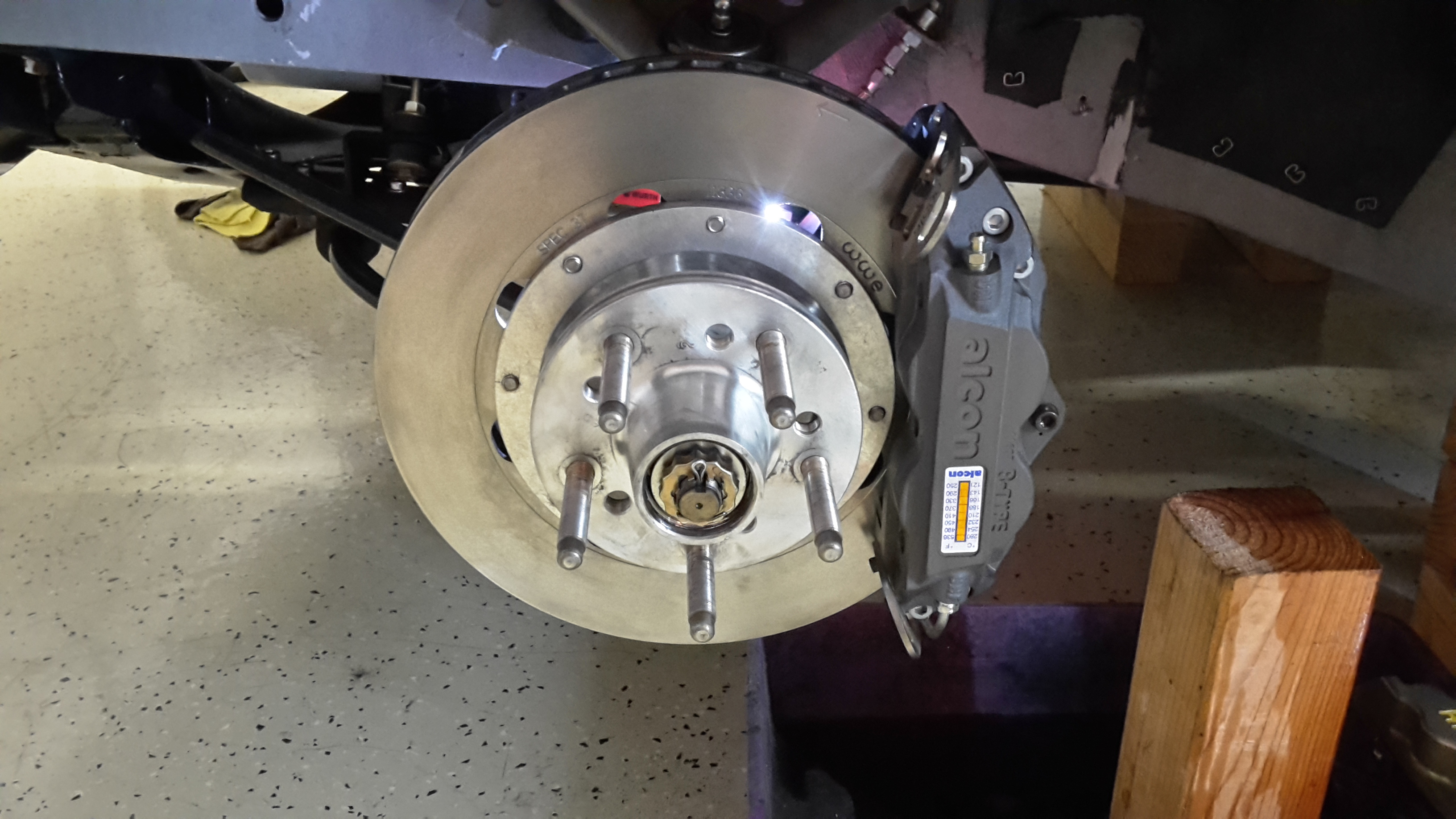

20170228_193851.jpg [ 1.49 MiB | 6505-mal betrachtet ]
Nur noch entlüften

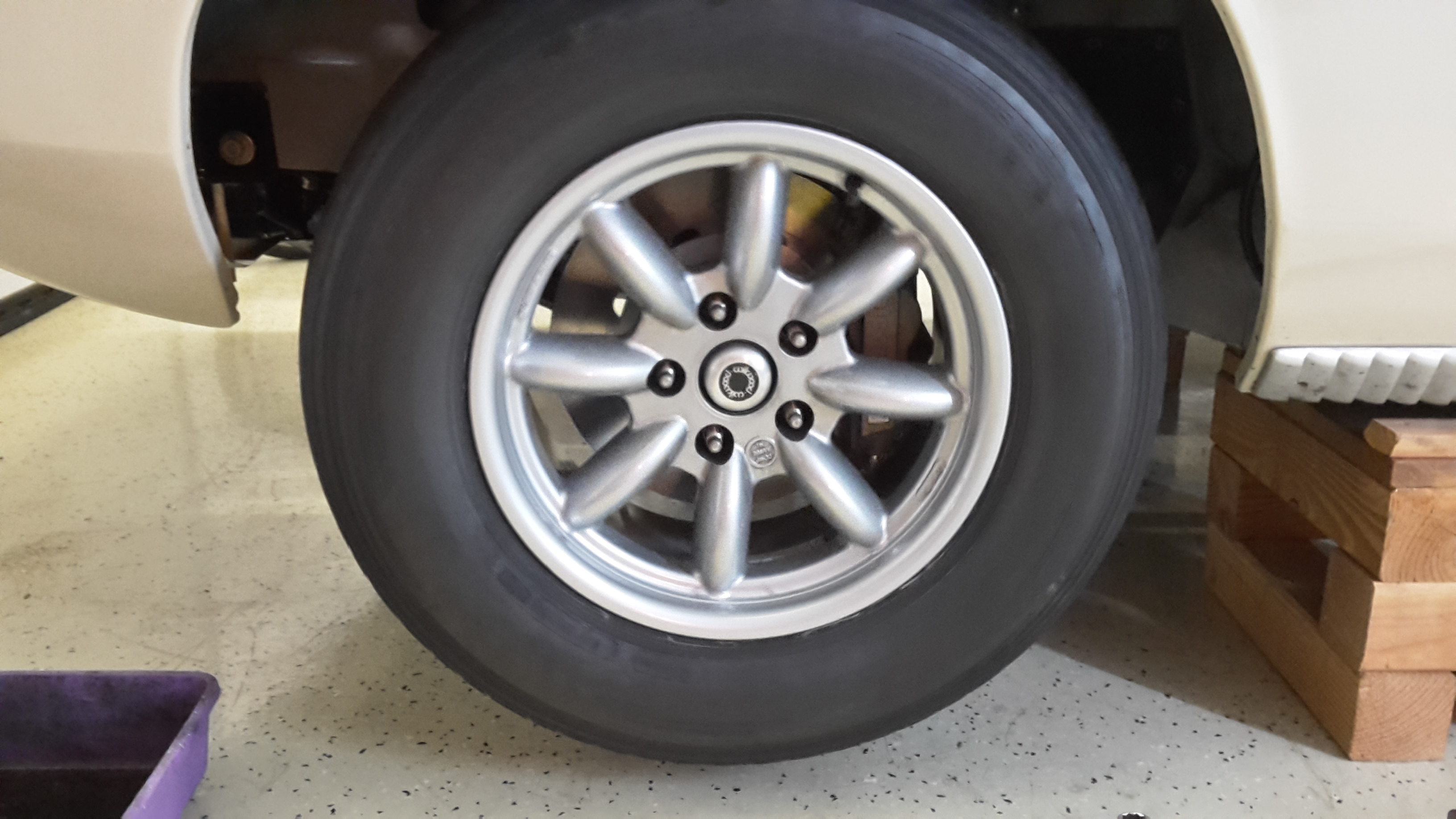

20170228_200616.jpg [ 1.41 MiB | 6501-mal betrachtet ]
Dreht sich auch noch...
