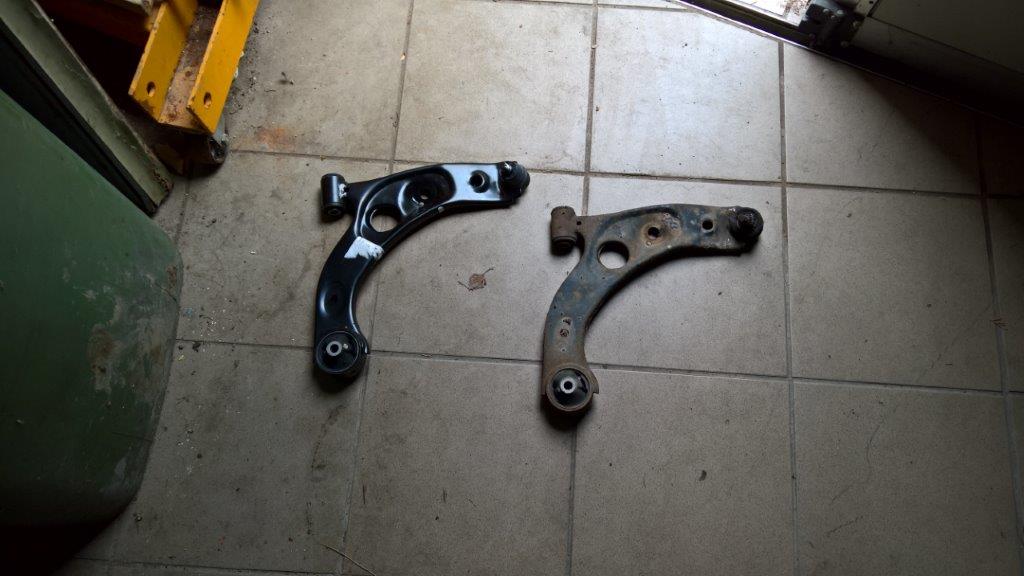

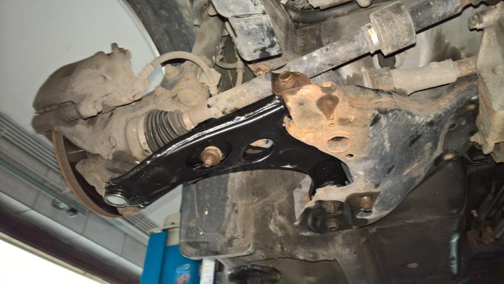

Die vorderen Querlenker standen auch am Plan. Im Jänner noch leicht porös haben die Buchsen nach meiner intensiven Behandlung :mrgreen: jetzt doch schon nach einem Austausch geschrien.
Ist auch keine Hexerei. Je drei Schrauben, kann nicht lange dauern - dachte ich.

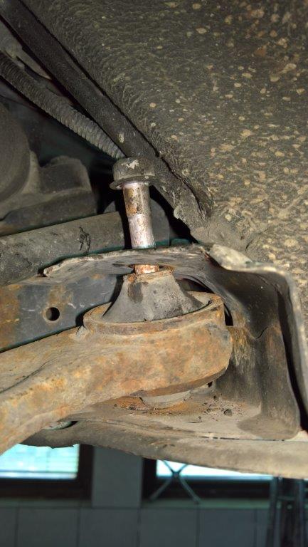

Eine der Schrauben vom rechten Querlenker kann man zwar lösen, aber nicht rausnehmen, weil sie dann am Motorblock ansteht. Deswegen muss man den ganzen unteren Hilfsrahmen abschrauben, der trotz lösen aller auffindbaren Schrauben auf wundersame Weise im Raum schwebt, aber sich zumindest so viel verschieben lässt um die Jenewelche rauszukitzeln.
Ente gut alles gut.

für so depperte, reparaturunfreundliche konstruktionen sind ja sonst eigentlich die europäischen autobauer berühmt.
da flex ich dann gern mal die köpfe der schrauben ab und montier das ganze dannach wie sein sollte....
BeitragVerfasst: 25.09.2017, 10:24:56
Ja, hat schon fast einen französischen Beigeschmack gehabt. Vielleicht bin ich deswegen gedanklich zu Federvieh und Kulinarik abgeschweift.
Ist mir auch kurz in den Sinn gekommen, aber mangels Ersatzschraube blieb alles beim Alten.
BeitragVerfasst: 25.09.2017, 12:43:07
Beim französischen Beigeschmack flext aber mittlerweile meist alle Schrauben 2x ab weil sich diese die Liberté nehmen in Égalité und Fraternité sich mit dem Gummimetallager zu zeigen...
Des ist dann etwas viel marcher dans la merde.
Die Fronswahs können mich derzeit... :wink:
BeitragVerfasst: 26.09.2017, 12:36:43
Das liegt nur daran dass ihr zu potschat seits, Motorträger LOCKERN reicht vollkommen, geht nur um 2-3cm dann passt des auch wieder rein und man tut sich viel leichter bei wieder einfädeln. :lol: :lol: :lol:

@Rainer: nach lösen des Nicklagers vom Motor hat er sich genau 1cm mehr bewegen lassen. Die restlichen 7cm die ich gebraucht habe um die Schraube raus zu bekommen sind erst frei geworden nachdem der Hilfsrahmen frei von Schrauben fröhlich am Stabi gebaumelt ist.
