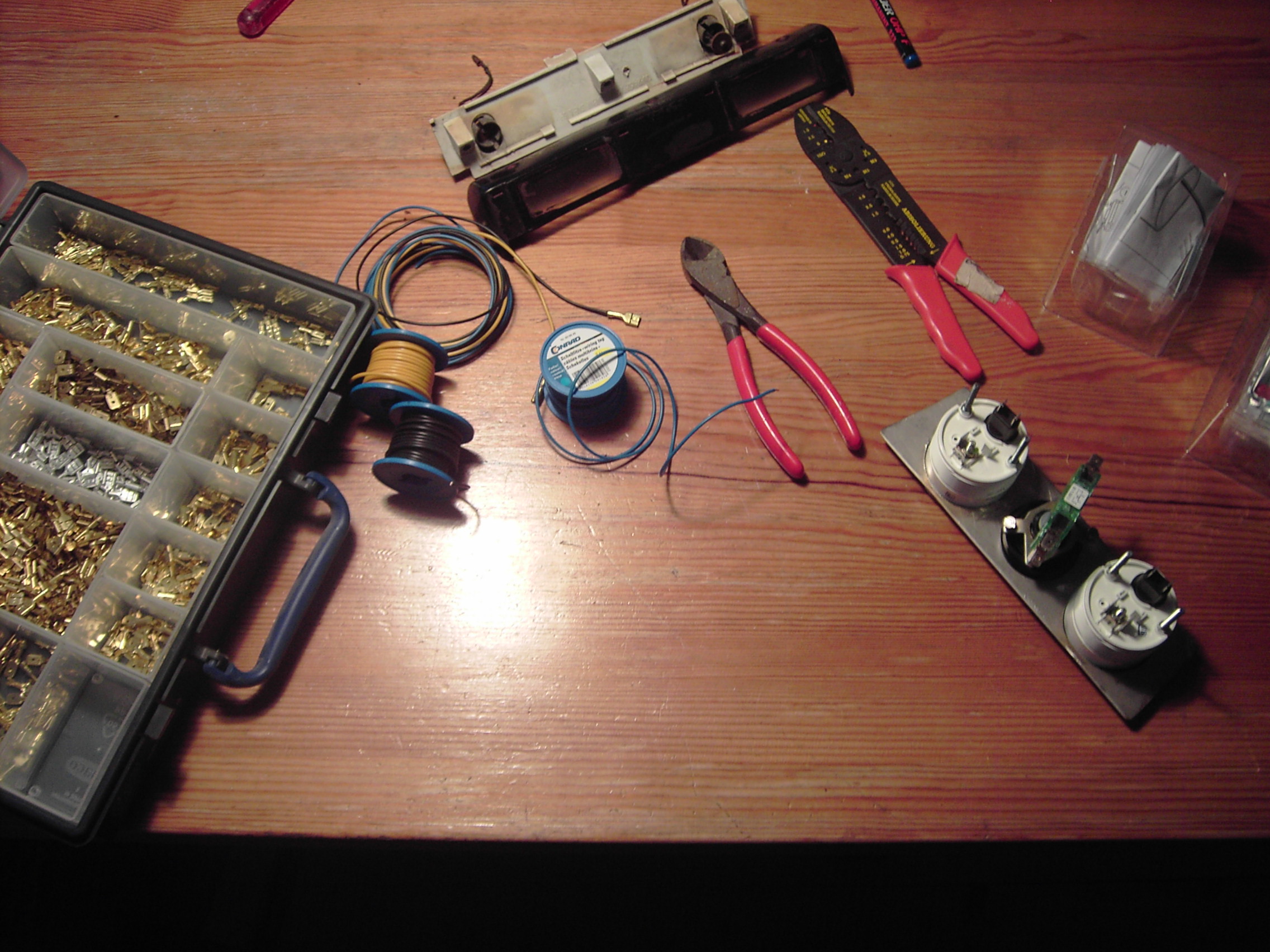

Anstatt dem Radio kommt ein Voltmeter und Öltemperatur, dazwischen der Startdruckknopf.

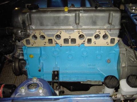

Habe mir aus Messing einen Adapter mit Innengewinde für den Fühler drehen lassen und den dann seitlich in die Ölwanne hart eingelötet. Funzt auch beim Amazon einwandfrei. Hier sieht man es im vorderen Drittel der Ölwanne.

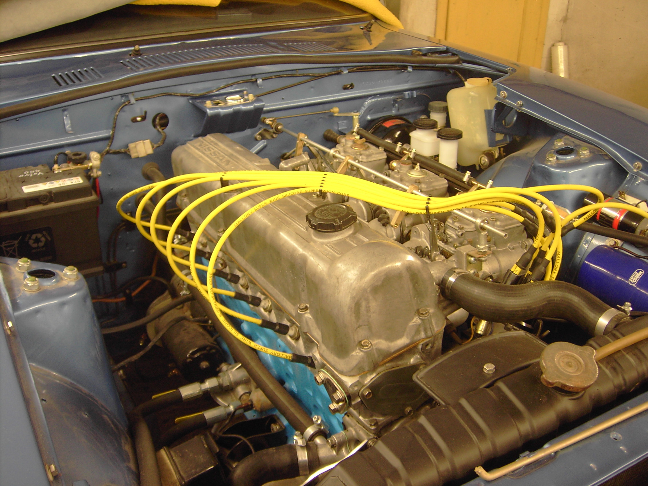

Spritzwasserdüsen montaschiert,
Kontakte der Zündkabel verlötet und plaziert.

na also , da geht sich die eisdrifterei in ein paar tagen ja noch locker aus...
BeitragVerfasst: 01.02.2011, 12:21:01
Sehr fein, sehr fein! Und die leckeren gelben Zündkabel bringen mindestens...wenn nichr noch mehr! :wink:
