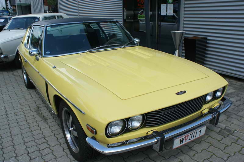

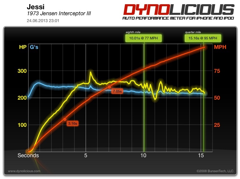

Fährt gut und alles funktioniert soweit, sogar bis Voitsberg !
Leider noch mit Holley Versager ohne Choke.
Performance brauchbar, Leistung bei ca. 265Ps netto

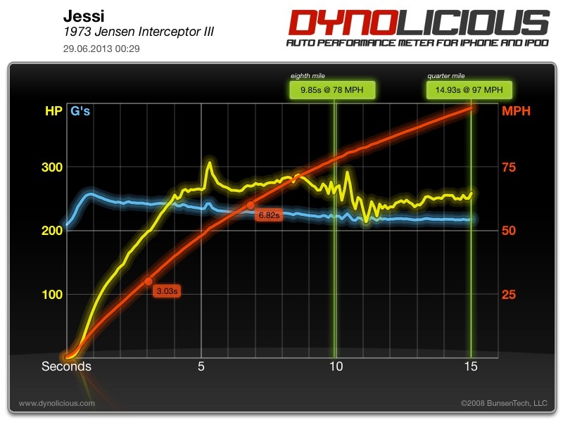

Viel mehr geht jetzt nimma.
Alle Tests gemessen bei abendlich frischen 18Grad.
3 verschiedene Holley 600cfm getestet mit verschiedenen Setups, mit etwas Gefühl fährt man jetzt konstant knapp unter 7s auf 100 und 15s geradeaus auf der Q-mile.
Positiver Nebeneffekt, alle Vergaser die ich getestet habe wurden auch gleich repariert.
Next step, Rochester Vergaser, da kratz ma noch 2-3 Zehntel ab :D

Also irgendwie passen 14.9 mit meinen Erinnerungen an den Schub vor der Hubraumerweiterung und dem Fakt dass der neue Clio RS angeblich genau gleich lang braucht ned zamm. Spannungsfeld Theorie - objektive Praxis - subjektive Wahrnehmung.

Ich kann mir nicht vorstellen dass ein Clio RS so anschiebt wie ich das vom Jensen in Erinnerung habe, und zwar noch mit dem kleinen Motor (7L?). Seine Beschleunigungswerte sind am Papier aber dieselben.
 Betreff des Beitrags: Re: Mein Jensen
BeitragVerfasst: 06.07.2013, 22:55:05
Der Motor im Jensen is jetzt kleiner als damals. Jackie ist dem aktuellen Trend des downsizings gefolgt.
BeitragVerfasst: 06.07.2013, 23:02:12
Ah, da liegt der Irrtum.
BeitragVerfasst: 08.07.2013, 09:45:44
Der Motor davor(den du noch kennst) hatte an Liter Hubraum mehr, also 8.2 und fuhr
Strassenreifen ca. 5s auf 100 und 13.4s q-mile
Slicks ca. 4.2s auf 100 und 12.5 q-mile
Der jetzige ist der originale Motor nicht modifiziert und hat 7.2l, 8:1 compression, 284 netSAE horsepower laut Hersteller
