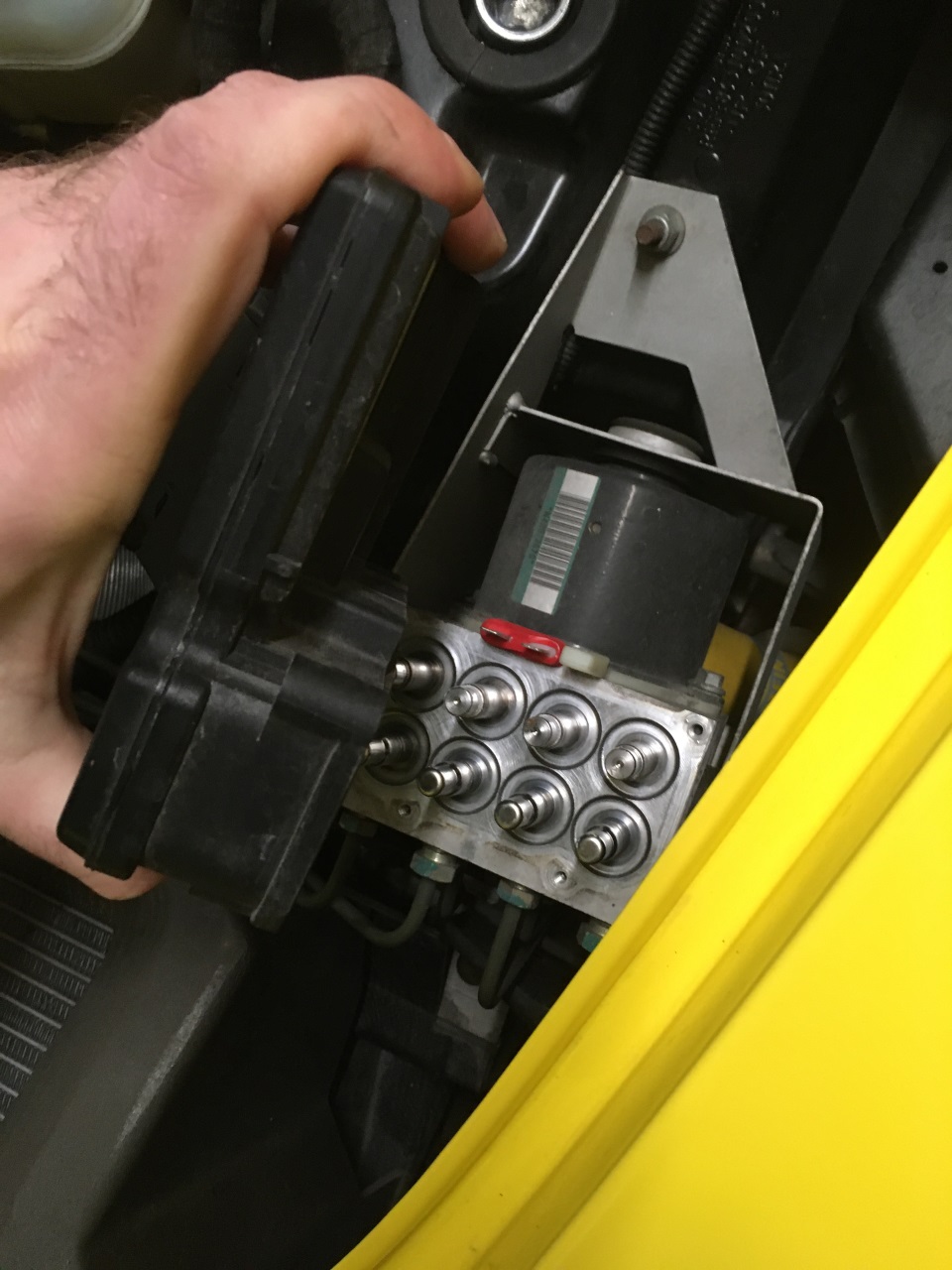

Nachdem das ab Werk verbaute ABS Modul durchaus ein Eigenleben hat, und die Abhilfe im Dezember im Weihnachtsangebot war, hab ich mal die Brems-Elektronik gegen was besseres getauscht.

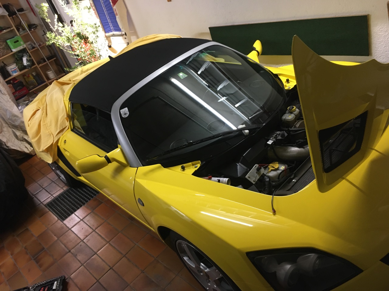

Abdecken und Klappe auf:
1.jpg [ 308.8 KiB | 11055-mal betrachtet ]

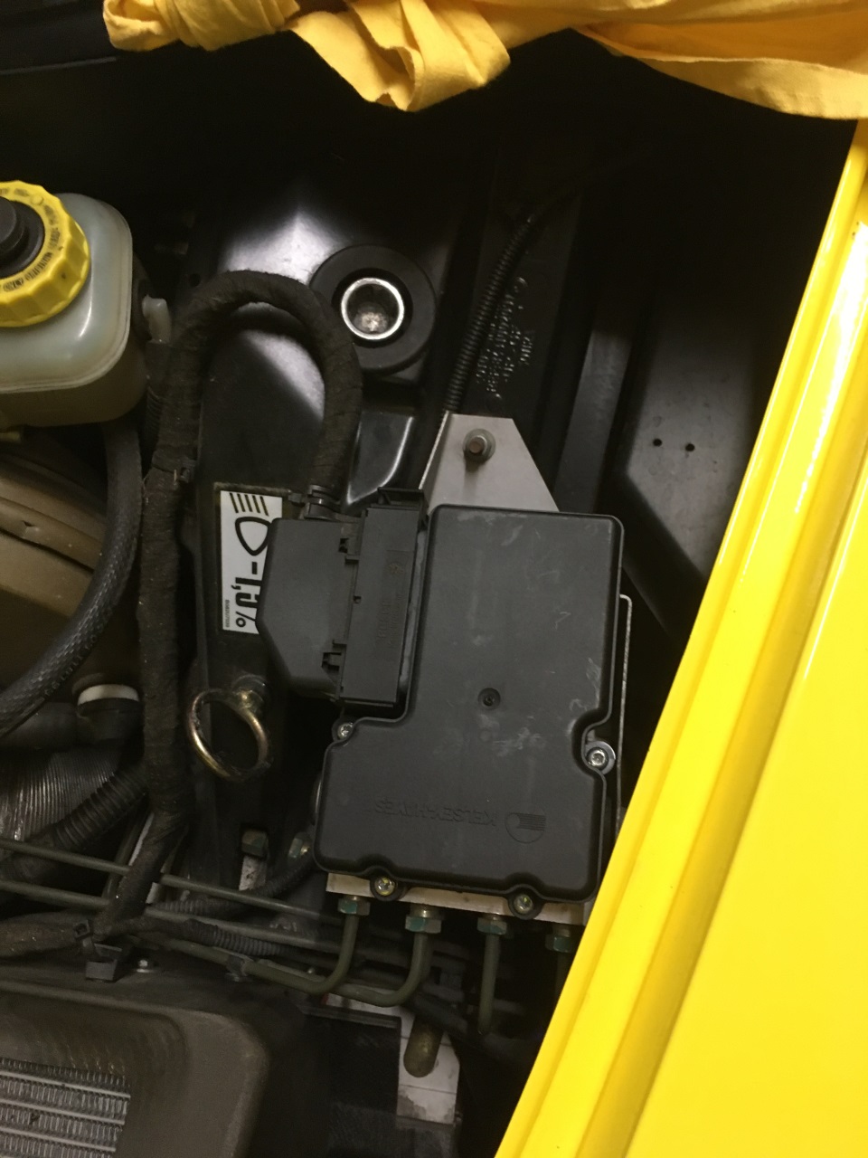

Schön zugänglich:
2.jpg [ 276.76 KiB | 11055-mal betrachtet ]
4 Schrauben und ein Stecker:
3.jpg [ 235.71 KiB | 11055-mal betrachtet ]

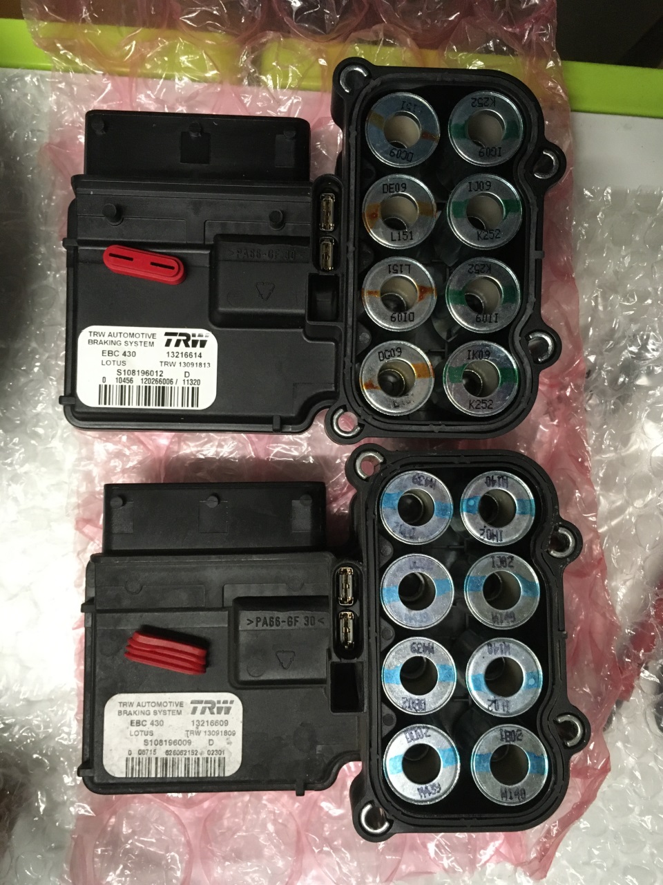

Der Vergleich macht sicher: Endung 09 ist 3-Kanal Modul, Endung 12 ist 4-Kanal
4.jpg [ 404.42 KiB | 11055-mal betrachtet ]

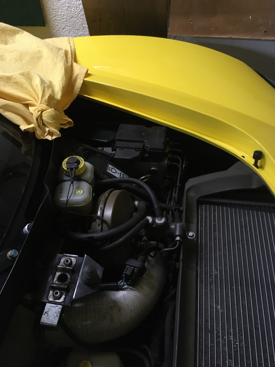

Alles wieder an seinem Platz, mit mitgelieferter neuer Dichtung und neuen Schrauben:
5.jpg [ 238.04 KiB | 11055-mal betrachtet ]

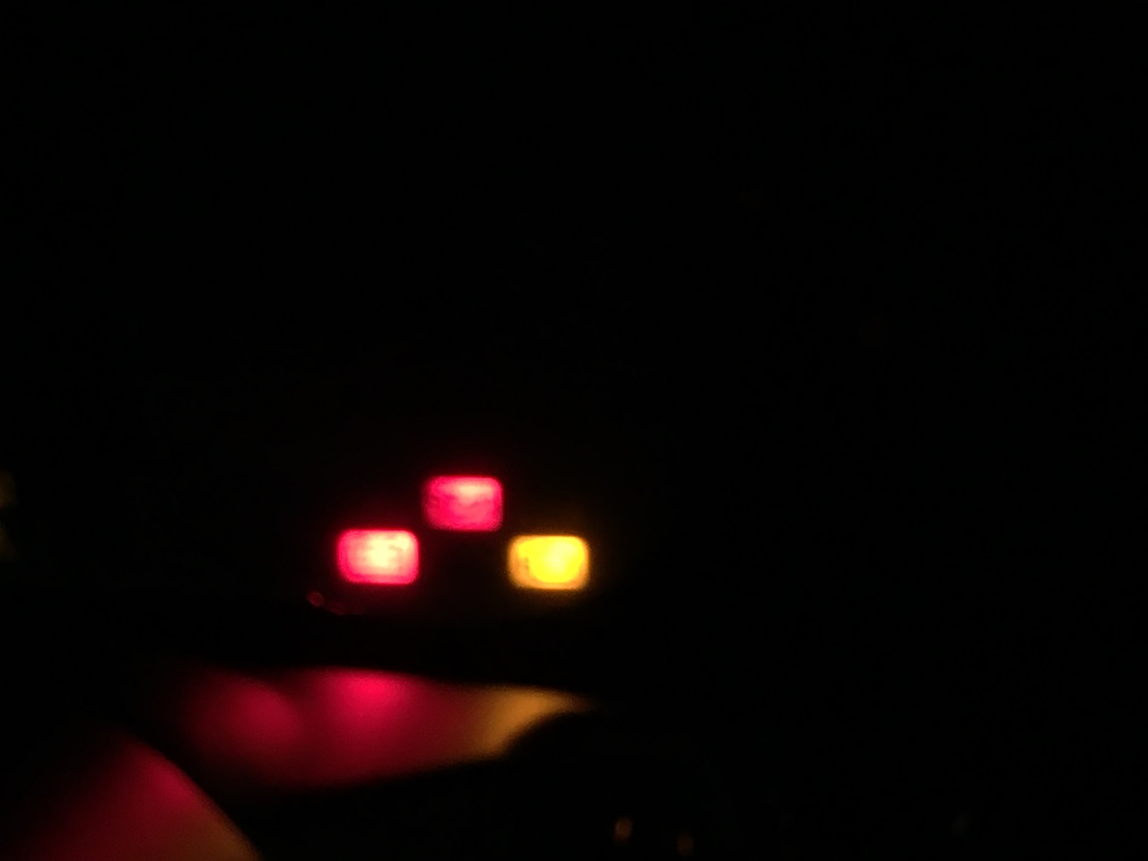

Und das Warnlamperl ist auch aus:
6.jpg [ 68.28 KiB | 11055-mal betrachtet ]
Ich habs zwar in der letzten Saison (auf der Straße) nie negativ bemerkt, meine Überlegung war allerdings dass der Tausch des Moduls zwar doch Kohle kostet, aber sicher weniger als ein Ausritt aufgrund eines spinnerten ABS Systems.
Vor allem weil die Rückmeldungen zum 4-Kanal Modul alle positiv sind - feinere Regelintervalle und kein Ice-Mode.
Bin gespannt auf die erste Probebremsung.

Ist das alte Bremsmodul immer schon schlecht gewesen oder durch Alterung dazu geworden?
icemode = keine bremswirkung trotz vollem pedaldruck durch falsches Regeln?
Von Haus aus ein Mist. Keine Ahnung ob es damals einfach nichts Besseres gab, oder ob die Opelianer gespart haben.
Angeblich liegts daran dass es ein 3-Kanal System ist, die beiden Hinterräder also gemeinsam gesteuert werden.
Was ich selber erlebt habe: Beim ÖAMTC am Schleuderpad ganz komische Regelung, vor allem hat es noch geregelt als ich schon vom Pedal weg war.
Ice-Mode: Wenn du schnell genug aufs Pedal springst (Schreck-Bremsung), und es etwas uneben ist, kanns sein dass es durch die leichte Front recht früh blockiert, und dann regelt das ABS, und passt den Bremsdruck aber nicht mehr an die geänderte Gewichtsverteilung an. Hatte ich einmal, da wars aber wirklich nur ein kurzes auf die Bremse hupfen, und ich musste nicht stehenbleiben.

Danke für die ausführliche Aufklärung. Klarer Fall, bei der Beweislage hätt ich das Modul auch ungschaut gwexlt.
