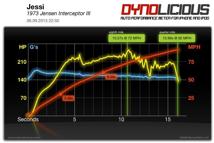

Rochester Q-Jet Versager draufgschraubt Out of the Box.
0-100kmh fast eine Sek. langsamer. Handlungsbedarf!!!

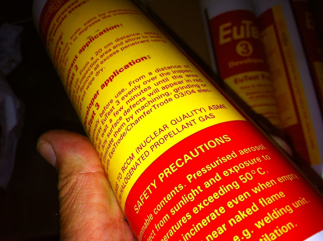

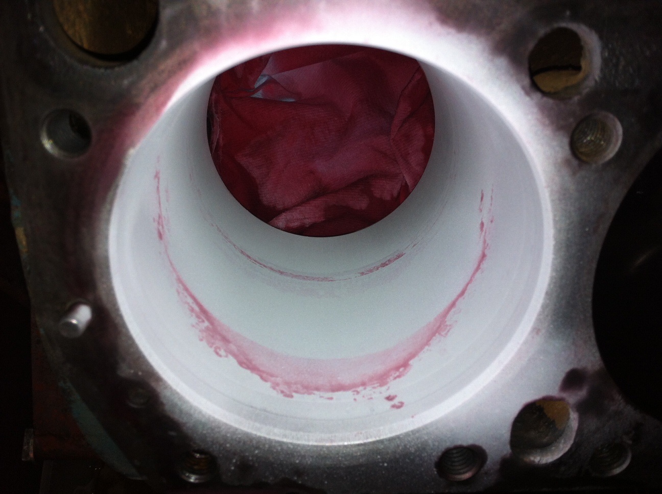

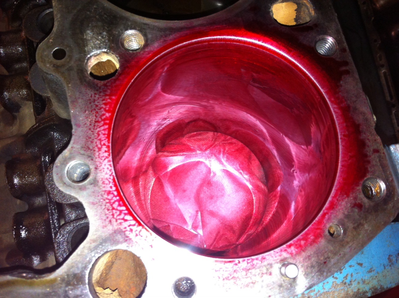

PenTest gibt's nicht nur in der IT.
Wens interessiert, Rostkretzen durch Wasser beim 383er Murl. "Nuclear quality" :lol:

In der Zahntechnik nennt man sowas Okklusions-Spray.
Geht genau so gut und kost wahrscheinlich des 5fache..

Das is das Zeug mit dem früher in der Werbung die Kariesbeißer einfarblt ham, oder?
Kann sein, so funzt das und nennt sich dye penetration inspection.

Ja, und der Spray is gut, mit dem hab ich nach 3 Jahren Herumsch...ei endlich den fast unsichtbaren Riss im Zylinderkopf gefunden...
