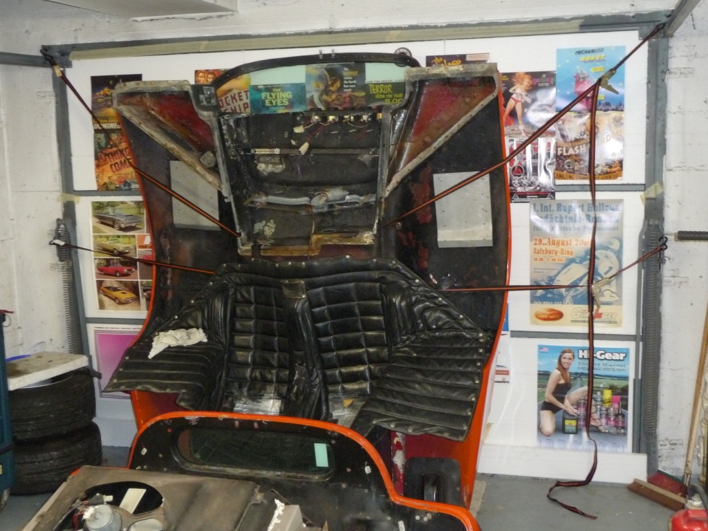

Ihr könnt euch vieleicht noch an die Umgaraschierung erinnern und des is draus wordn in 2 Tagen

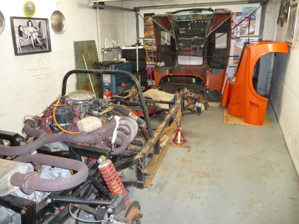

Zuerst die Front abmontiert und an die Wand gelehnt...

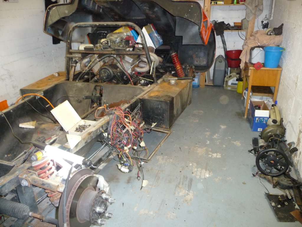

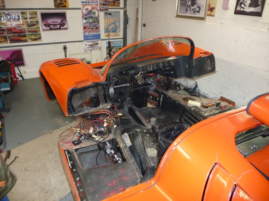

DIe Kabelexplosion is unglaublich und des orge ist; dort is auch noch die Komplette US Verkabelung dabei....
Zusätzlich die Schweizer Wertarbeit von einem EGGSPERTEN :?:
Die Detailfotos spar ich euch ...

Ja der Plan ist, die "Innenraumwanne aus Alu zu bauen = Mehr Platz (und versteift das ganze noch etwas)
Wie gesagt das Lenkgetribe und die komplette Bremserei und Kupplung - Leitungen und Zylinder
Und den Umbau des Frame vorne damit mehr Platz ist in der Länge.
Den Rest neu steichen und neu Verkabeln.
Die Karosserie werd ich untenrum cleanen und Aussen ?????? schleiffen und Folieren .... Stress cracks ausbessern.....
Also auch noch fiberglassrepairdoktorschulung .....
Angst hab ich nur von der Neuverkabelung sowas ist mir fremd aber schau ma mol.

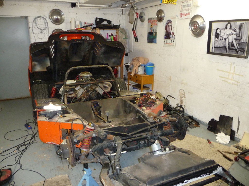

Autor:  kellison61 [ 18.12.2011, 19:19:49 ]
Betreff des Beitrags:  Re: Garage of HORRORS

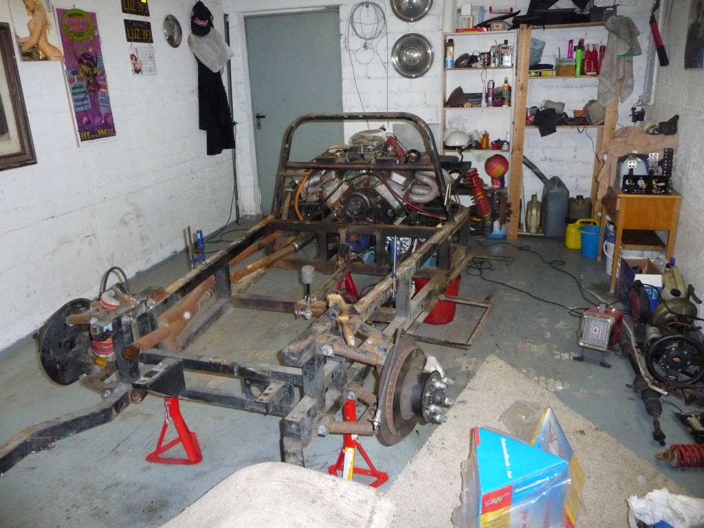

und weiter gehts is schon fast komplett zerlegt ...
Mich ärgert grad das ich den Motor mit vorhandenen Mitteln kaum ausbauen kann....
und Motorheber sowie Motorständer hätt ich alles herumstehen in Austria .... hab ich net mitgenommen wozu auch :roll:
na ja morgen hab ich an termin in einer spezialschlosserei dort werd ich zumindest mal das Alu kaufen fürs bodenbelch und dan wird wieder zusammengebaut.Angeblich arbeiten die günstig und gut und vieleicht macht der mesiter die Seitenteile gleich komplett aus Alu . :idea: :roll: :idea: ...... das Porsche Lenkgetriebe ist auch schon unterwegs aus Kärnten für wohlfeile 116 Euro :mrgreen: geputzt und konservierter Lagerbestand die Piefkes da verlangen alle des doppelte.
Wegen dem neuen Kühler ferhandle ich grad mit einem Australischen Chinesen da passt was fast perfekt vom Holden :wink:
na schau ma mol...
P1090536.JPG [ 330.73 KiB | 11514-mal betrachtet ]
P1090532.JPG [ 346.16 KiB | 11514-mal betrachtet ]

Autor:  Krümel [ 18.12.2011, 23:50:04 ]
kellison61 hat geschrieben:
Was hältst Du davon dir zwei Gerüstböcke zu besorgen(Nachbar?) links und rechts vom Motor zu plazieren, einen Balken darüber zu legen, daran einen Flaschenzug zu befestigen und mittels breiter Ratschengurte den Motor herauszuheben?
Autor:  kellison61 [ 19.12.2011, 14:01:34 ]
hab schon alternativen überlegt .....
Nachdem ich aber sehr alleine bin dabei (ausser meinen 5,5 Jährigen Lehrling) wird die beste alternative sein drinnlassen oder im heimfahren und das Zeug holen......
Die Keizkanone is ein Elektrischer Heizlüfter nachem ich das Garagentürl isoliert hab funzt des super und ich komm von konstanten 12-13 Grad auf 15-17 in 30 minuten ..... :D

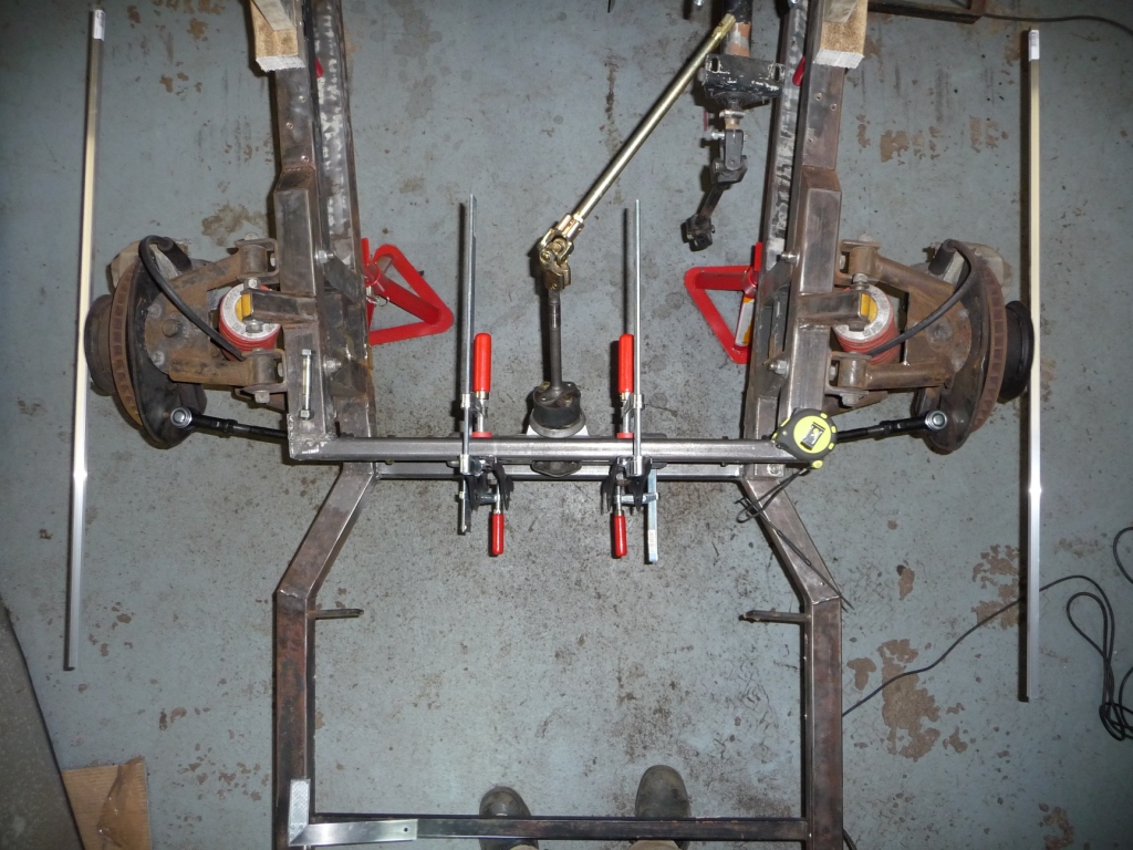

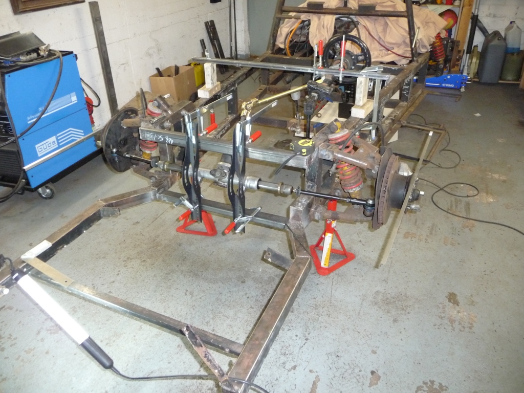

Autor:  kellison61 [ 02.01.2012, 23:46:16 ]
so mal ein kurzes Update
Mitterweile ist der Bulkhead gegleant und die Lenkstange is mittels flachbildschirmwandhalterung zu Vermessungszwecken eingeklemmt 8) :wink:
Mass is gnomma und bald gehts weiter.
Scheisse is nur das ich die vorhandene Lenksäule net brauchen kann und jetzt muss ich komplett auf Porsche 911/914 umstellen is aber viel Einfacher ich brauch dadurch nichts in der Länge ändern, und jetz hab ich einen Goldene Porsche Lenkung Bistudeppad....
