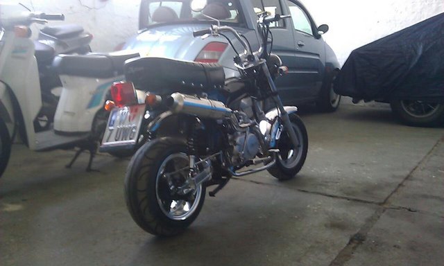

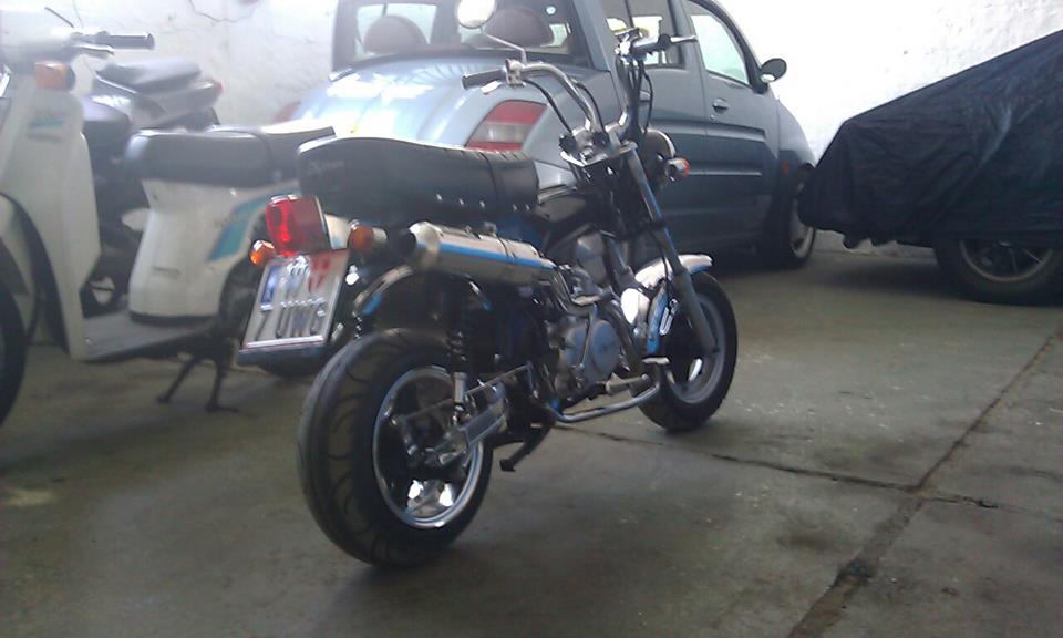

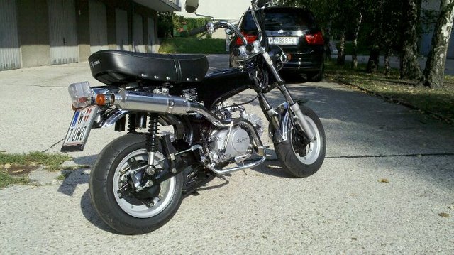

Bevors noch das erste mal auf die Straße ging wurden Auspuff, Reifen, Spiegel und Fussrasten ersetzt.
Das sah dann so aus:
fertig.jpg [ 73.32 KiB | 4411-mal betrachtet ]
Zwischenzeitlich paar Schrauben verloren, neue eingebaut, Blingblingrücklicht durch normales, rotes ersetzt, und 800km Spass gehabt.
Momentan bastle ich gerade an dem breiten Hinterbock, der da rein soll.

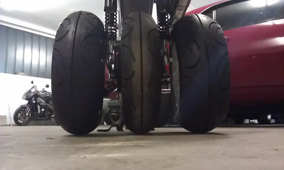

Um den rechten gehts (auch wenn alle 3 hier die gleiche Dimension haben, nur die Felgen sind unterschiedlich breit):
dreierlei.jpg [ 42.98 KiB | 4411-mal betrachtet ]

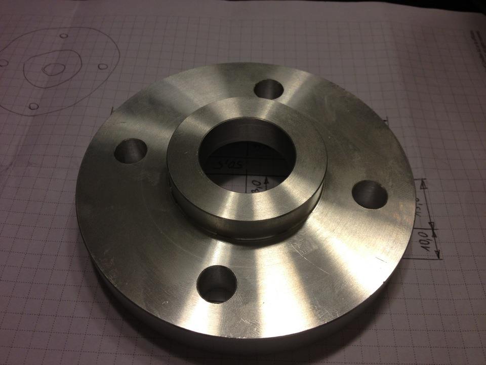

Für den Einbau des fetten Wuzlers hab ich erst einen Kettenradapapter gebraucht, jetzt isser da:
adapter.jpg [ 59.72 KiB | 4411-mal betrachtet ]

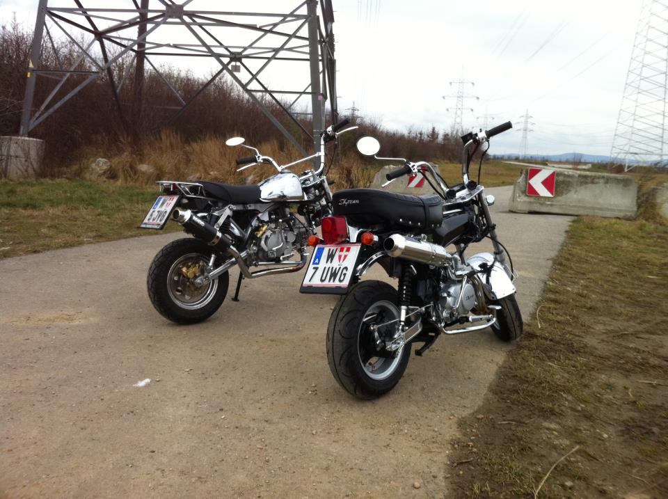

Hinterbock ist drauf. Adapterbastelei halbwegs OK, Kette hat knapp 2mm Platz zur Felge.
Weiter gehts in Richtung Motor, der kommt als nextes dran!
130.jpg [ 54.05 KiB | 4314-mal betrachtet ]

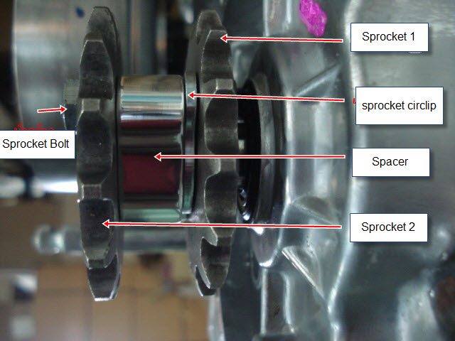

Cool ist auch, wie man sich in Thailand ein Versatzritzel bastelt. So hab ichs dann doch nicht gemacht.
adapter.JPG [ 62.79 KiB | 4314-mal betrachtet ]
