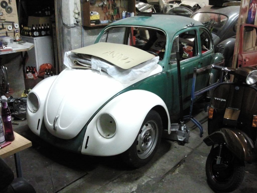

Ursprünglich wollte ich an dieser Stelle vom Wiederaufbau meines allerersten auf mich zugelassenen Autos berichten.
Leider is des Trumm aufgrund schlechter mexikanischer Gene in Kombination mit zuviel rumstehen und 3 Jahre im Freien verbringend jetzt endgültig mau.Zuviel strukturelles is hin, es rentiert sich einfach nimma.
140.jpg [ 108.34 KiB | 5976-mal betrachtet ]
Also werde ich ihn demnächst von seinem Leiden befreien und nachm entkernen auseinander schneiden.

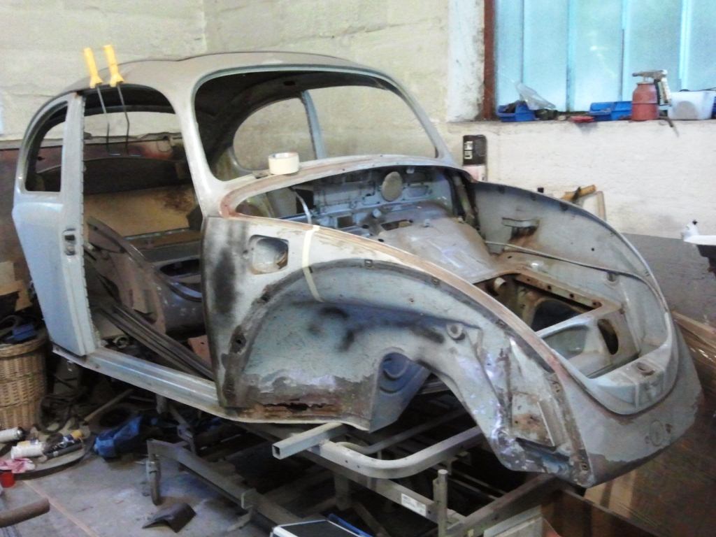

Zugute kommen wird es dem da:
704.jpg [ 111.15 KiB | 5976-mal betrachtet ]
1967er Häuschen mit lediglich hinige Heizkanalenden auf beiden Seiten.
Sieht schlimmer aus als es is.
Des Häusl is Welten besser als der Mexikaner.

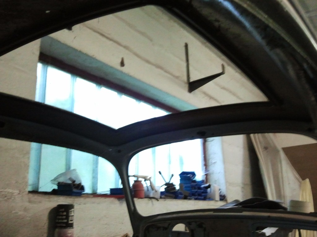

Mühsam wirds den Faltdachauschnitt und des zugepuderte Armaturenbrett wieder los zu werden.

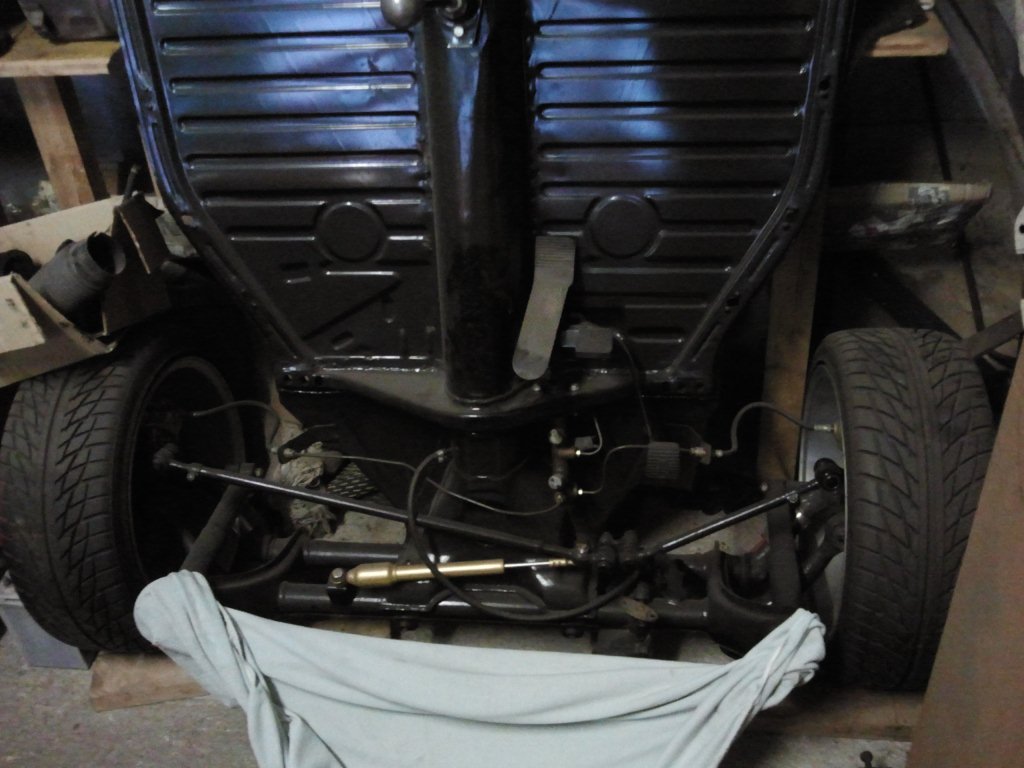

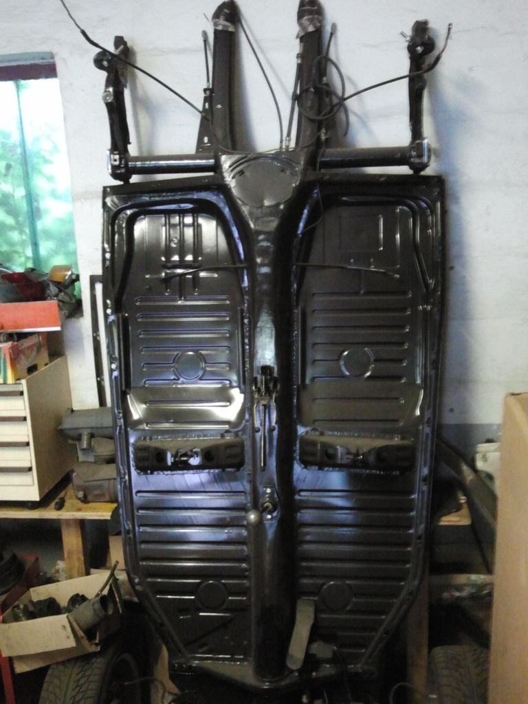

Raufschnalzen tu ichs dann auf a ´78er Platte die schon seit 10 Jahren fertig restauriert rumlahnt.
Komplette Technik is schon gemacht, fehlen tut nur noch das Getriebe und de hintere Bremserei.
De viel zu breiten Radln bleiben ned drauf und die vestellbare Vorderachse wird noch gegen eine um 2" gekürzte getauscht.

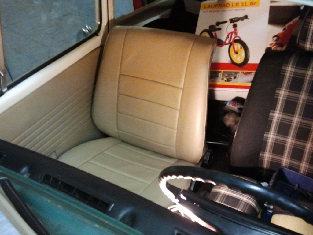

Innen wird der Bugl beige weil ich so eine Kunstleder-Austattung für den grünen Mex schon komplett fertig hab.

In Woche 29 werden 5 Tage in den Buckeligen investiert.
Dann wird geschwissen bis zum erbrechen.
De restichen zwei Tage werden zum ausräumen und entsorgen von 5000 Tonnen Klumpert verwendet de da angesammelt wurden.Irgendwo unter dem Müllhaufen vermute ich ja a Werkstatt ...
Bissl was passiert is ja eh auch.
Ein Loch weniger.
Schraubenkante noch a bisserl liebhaben, etwas Kosmetik no und fertig is des erste Radhaus.
