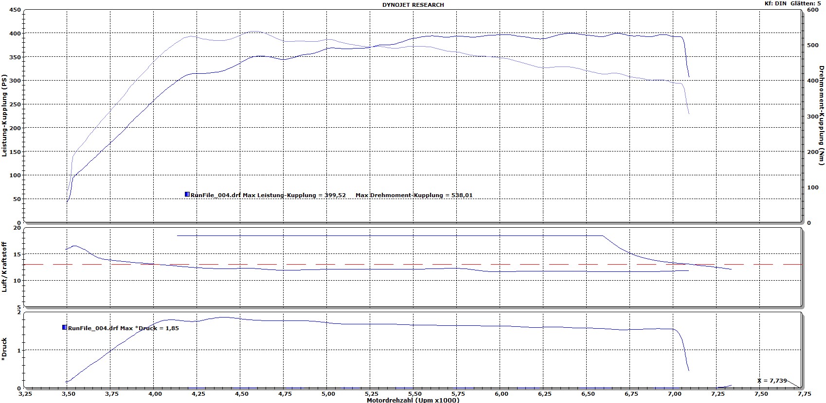

Ich hab ja bisher recht wenig von meinem 5-Zylinder berichtet.
Nach ordentlichem Rumbasteln gings gestern mal auf den Prüfstand:
s4_2.jpg [ 302.83 KiB | 13609-mal betrachtet ]
Ich bin mal zufrieden, macht mir echt viel Spass, das Turboheizen!

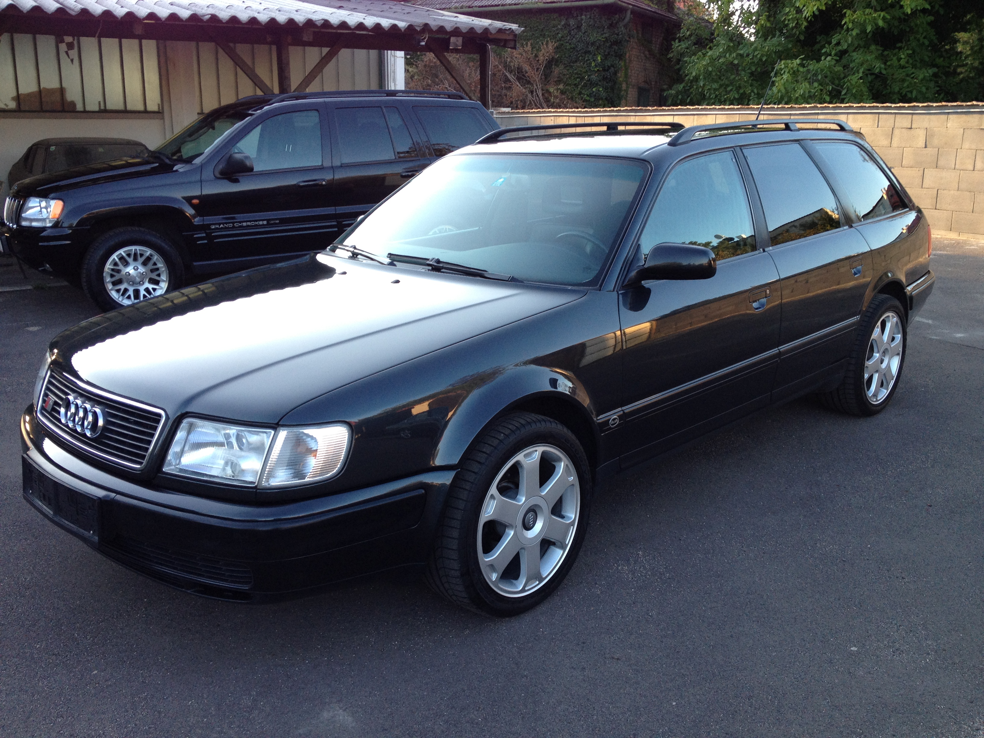

Bisher verbastelt:
Garrett GT3071 Lader
Wagner RS2 EVO Abgaskrümmer
Deka 440cc Einspritzdüsen
4 bar Benzindruckregler
Bosch 044 Benzinpumpe
Audi 1,9 bar Wastegatefeder
3 Zoll Downpipe, selbstgebrutzelt von Richi
034motorsport Abstimmumg
Luftfilterkasten etwas aufgesägt
Spec Stage3+ Kupplung
Sehen tut man von all dem beim Blick unter die Haube gar nix, zumindest auf den ersten Blick. Das taugt mir auch sehr.

Gratuliere das sollten dann 12,5s auf der quartermile sein oder auch 4,2s auf 100kmh wennst da nix scheißt. :D
 Betreff des Beitrags: Re: S4
BeitragVerfasst: 02.12.2012, 14:22:08
Naja, die 4,2s werden mit den 1620kg (ohne meiner Plautze) ein bisserl schwierig werden, glaub ich. Aber geht schon ganz gut jetzt!

Wirklich leiwander Drehmoment-/Leistungsverlauf und die Understatementgschicht taugt mir sowieso sehr.

dann wären die kurven in dem diagramm aber der rostverlauf...
