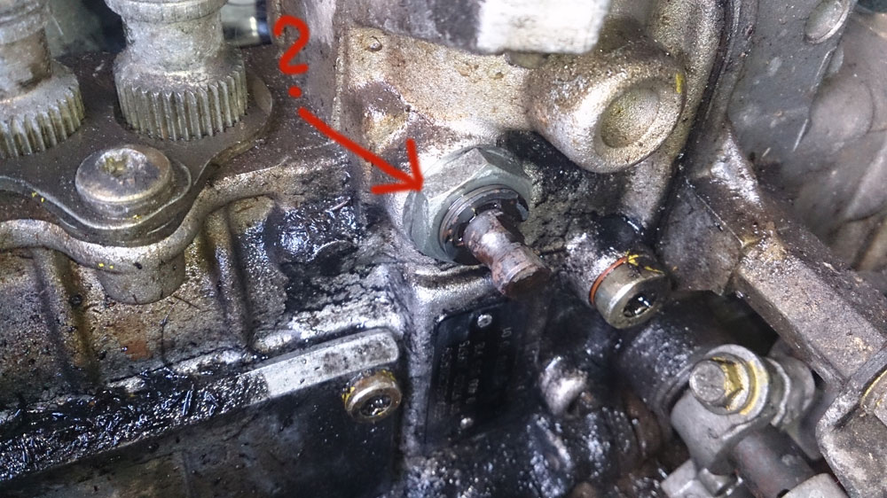

weiss jemand was das ist?
schaut irgendwie aus wie ein einstellschraufen? oder ein sensor?
raussafteln tuts dort ein wenig. drum müssert ichs wissen, bevor ichs vermurks.
(diesel 5 zyl mercedes OM 602 motor)

ok erledigt. die englischen freunde waren sehr zeitnah bei der beantwortung meiner frage.

That shaft is used in the past to stop the engine mechanical by a lever and cable.
That looks like the shaft that goes into the vacuum unit that's attached to automatic models. It should turn when you move the throttle if I've got the right bit. If you have a manual car, then it's redundant
