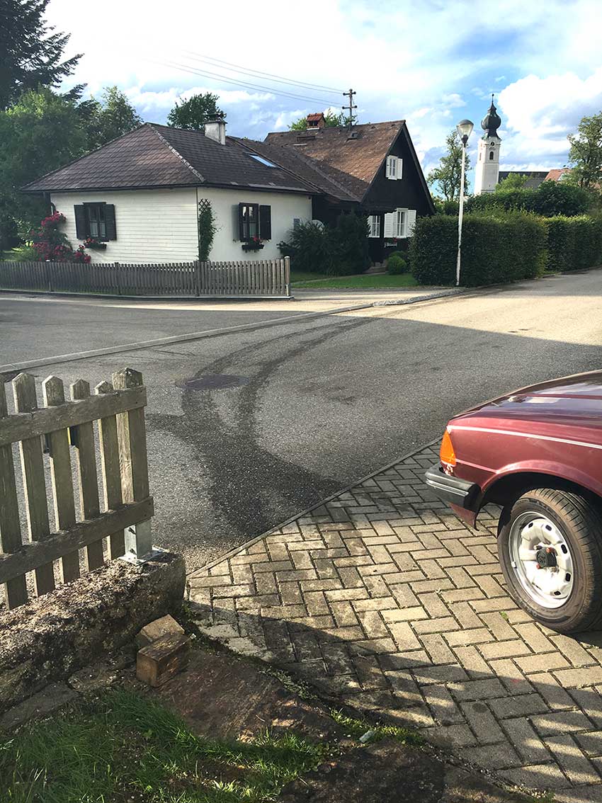

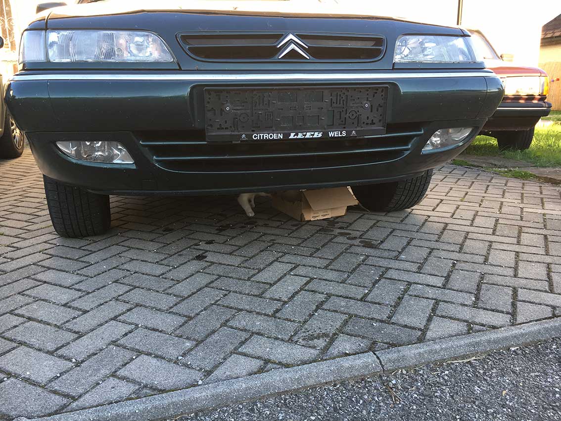

vor kurzem hab ich ihn noch gelobt - gut 20.000 problemlose Kilometer - bis heute.
irgendwo unter der Motorverkleidung muss eine Hydraulikleitung ein kleines Leck haben...
die Bilder zeigen was nur beim kurzen rangieren passiert.
Weiß einer von euch aus was für einem Material die Leitungen beim Xantia (X2) sind. Irgendwie schaun die nach Plastik aus....
Naja - morgen Abend wird mal die Motorverkleidung abgenommen und das genauer in Augenschein genommen *hmpf*.

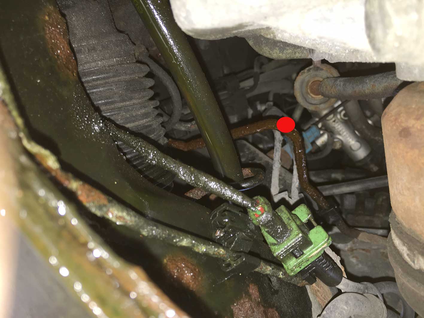

Das ist der Übeltäter....
Neue Leitung ist bestellt.

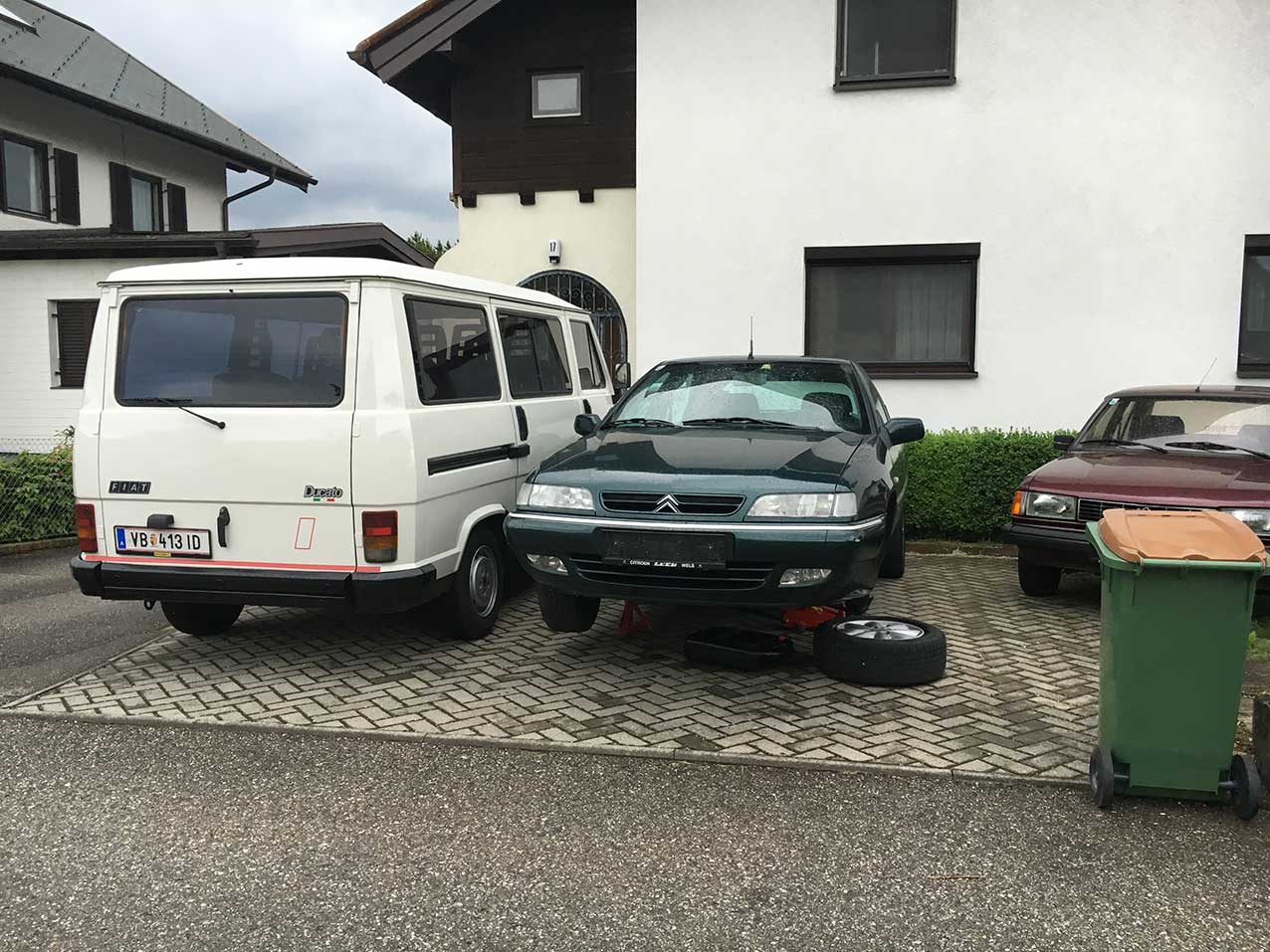

BeitragVerfasst: 09.06.2016, 20:10:22
cars.jpg [ 177.99 KiB | 11485-mal betrachtet ]

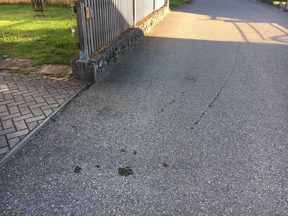

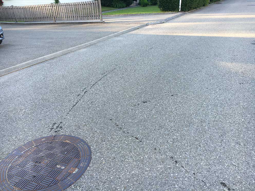

Leider nicht - und wo hinfahren geht nicht mehr. Siehe Bild - so schaut das aus, wenn man den Xantia umparkt (Leider war keiner da, der mir beim Schieben hätte helfen können und alleine gehts nur mit Motorkraft - was eine ziemliche Sauerei verursacht).
Eventuell macht es jetzt das örtliche Lagerhaus - ich werde ihnen das Auto hinstellen (hinschleppen) und die sollen das während meines Urlaubs machen. Kann ja keine Unmöglichkeit sein ca. 50cm Hydraulikleitung zu ersetzen....
