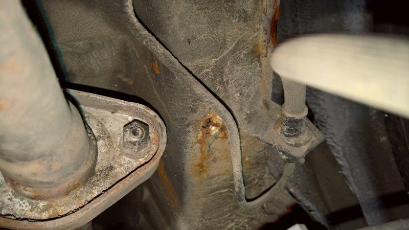

Pickerltermin auf den letzten drücker machen wollen (gelocht Jänner, Termin 27. Mai) und natürlich durchgefallen.
Die Traggelenke hatte ich schon im verdacht, aber das locherl im träger hinten hatte ich nicht gesehen, der Herr vom ÖAMTC mußte ja auch unbedingt mit dem Schraubenzieher da ran...

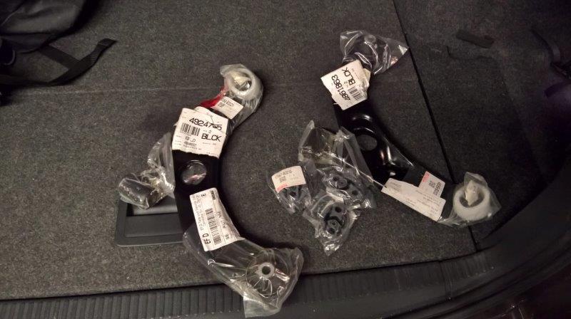

Neue Teile sind auch schon da, mal schauen wie fitt ich noch mit dem MIG/MAG bin....

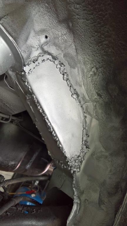

Hat viel harmloser ausgesehen als es war.....
Ich wollt diese kante eigentlich mit dem Meissel entfernen, najoooooo, viel ist nicht über geblieben und ich brauch echt ein WIG schweißgerät wenn ich da mal was größeres machen will, oder einen Schweißkurs, oder beides.....
Aber ich bin in time, morgen nur noch bremsen entlüften und am Mittwoch ab zur Nachüberprüfung....

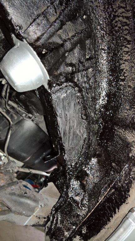

Danke. Ich habe da wirklich sehr viel geschweißt und darauf geachtet dass es nicht nur oberflächlich "pickt" sondern wirklich verbindet. Das verwendete Gerät ist ein Profi MIG/MAG von ALKO, zwar schon älter aber gut, denke ich.
Auch vom "klang" her klang es danach gut, aber die nähte...... Schrecklich....
So siehts ohne Unterbodenschutz aus....

BeitragVerfasst: 14.06.2016, 12:26:42
Das Bild hätte ich nicht hergezeigt :mrgreen:
Üben üben üben, dann wird das besser.
