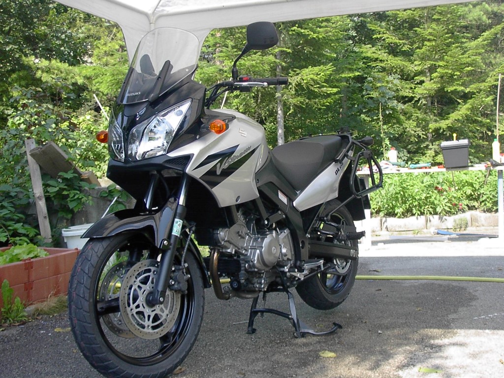

Meine Tsutsuki ist mittlerweile auch schon in die Jahre gekommen.
Im hübschen Liesing-Silber mag ich sie aber immer noch:

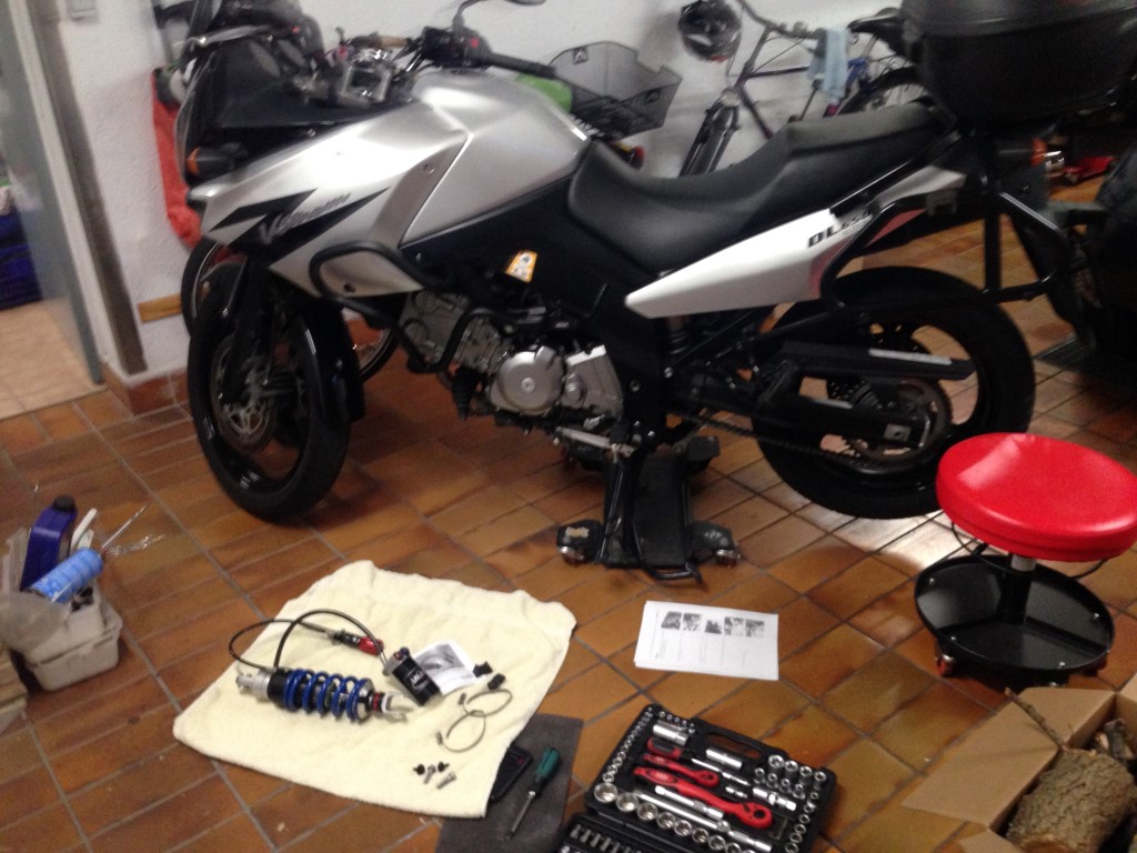

Ende letzter Woche ging es dann an den Einbau, erstmal alles vorbereitet:
IMG_1394 (Medium).JPG [ 186.63 KiB | 7711-mal betrachtet ]
Die betreffenden Seiten aus dem WHB ausgedruckt, war der Ausbau des alten Federbeins kein Thema.
Hinterrad mit ein paar Brettern abstützen, 3 Schrauben lösen, Versteller für die Vorspannung abbauen, und schon flutscht das alte Federbein heraus.

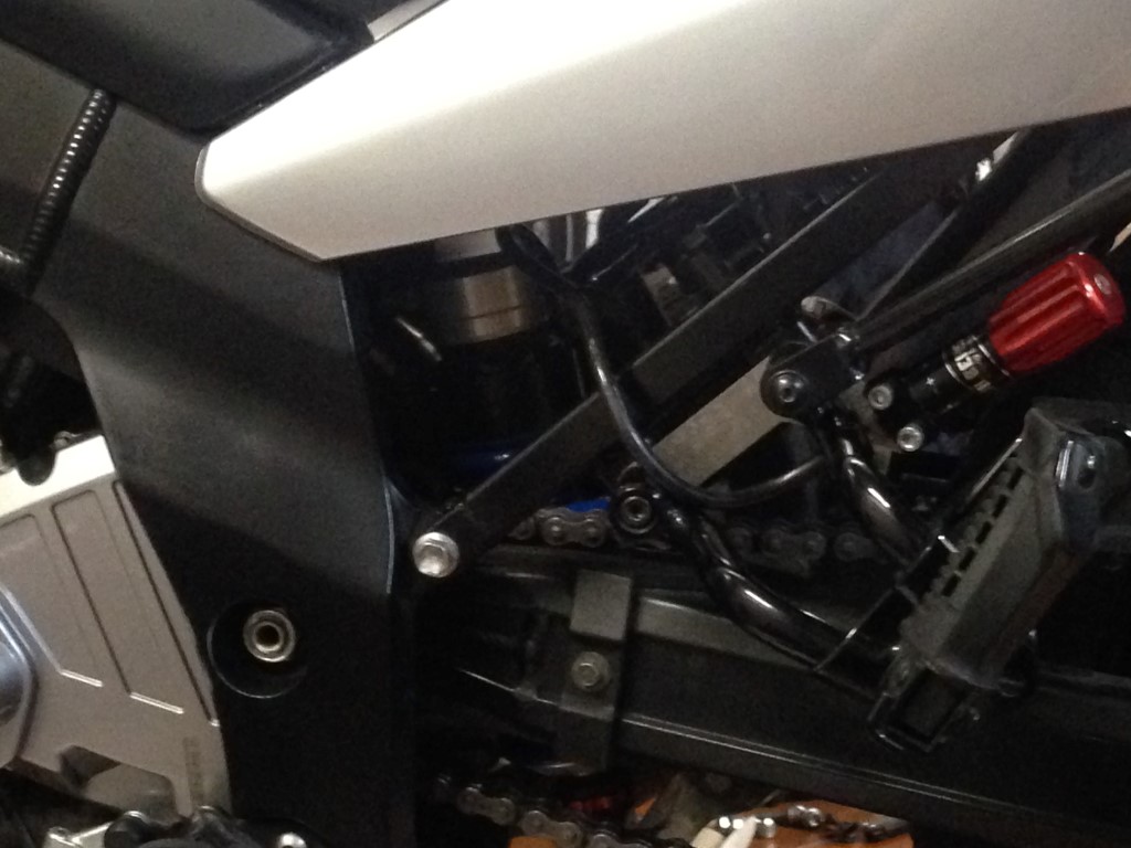

Genauso flott war das neue drin montiert, dann gings jedoch daran die Bedienelemente zu platzieren. Wilbers hat da mit sehr hochwertigen Schlauchschellen vorgesorgt :roll:
Nach etwas Hirnschmalz und herumwursteln konnten gute Plätze gefunden werden.
Hydr. Federvorspannung an der linken Soziusfußraste:

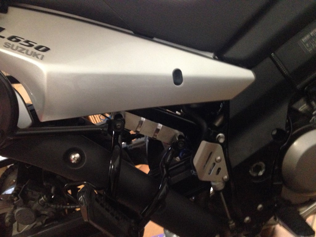

Druckstufen-Ausgleichdings an einer zugeschnitzten Alu-Platte hinter der rechten Soziusfußraste:

Freigängigkeit der Hydraulik-Schläuche habe ich über den ganzen Federweg überprüft, da streift und schleift nix.
