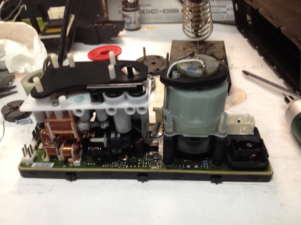

Also Plan B, und letzten Freitag auf der Prager Straße um 30€ eine funktionierende Pumpe mit zuwenig Anschlüssen besorgt.
Bild1.jpg [ 164.02 KiB | 10561-mal betrachtet ]
Mit der konnte ich zumindest schon die Türen sperren, der Kofferraum ging nicht.
Also zerlegt, und die Pumpeneinheit abgelötet.

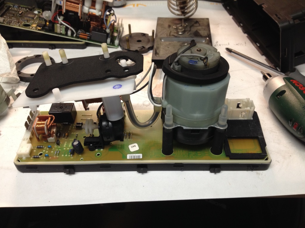

Bild2.jpg [ 195.81 KiB | 10561-mal betrachtet ]
Dann in der alten Pumpe wieder angelötet
Bild3.jpg [ 184.43 KiB | 10561-mal betrachtet ]
Und wieder zusammengeschraubt.

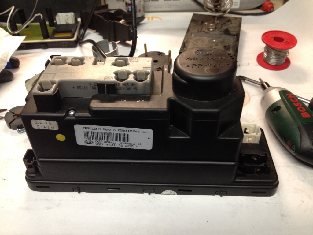

So schaut das Ding übrigens intern aus, falls es wen interessiert:

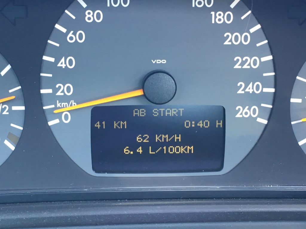

Letztens hat er sich beim Verbrauch aber wirklich nobel zurückgehalten:
