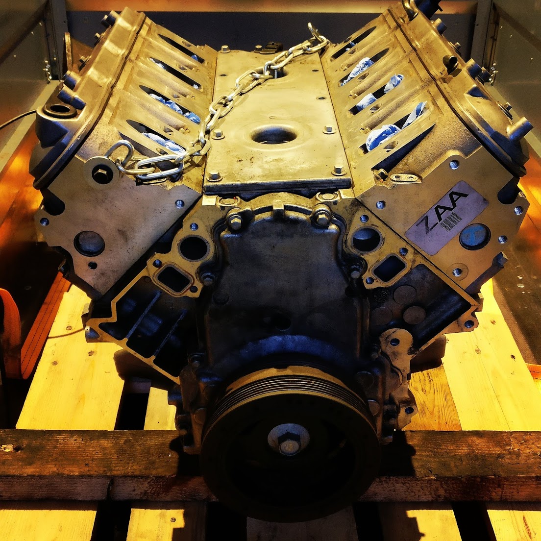

Felgen, Bremsen rundum, Fahrwerk komplett, Hinterachse und dieser Motor hier, liegen bereit:

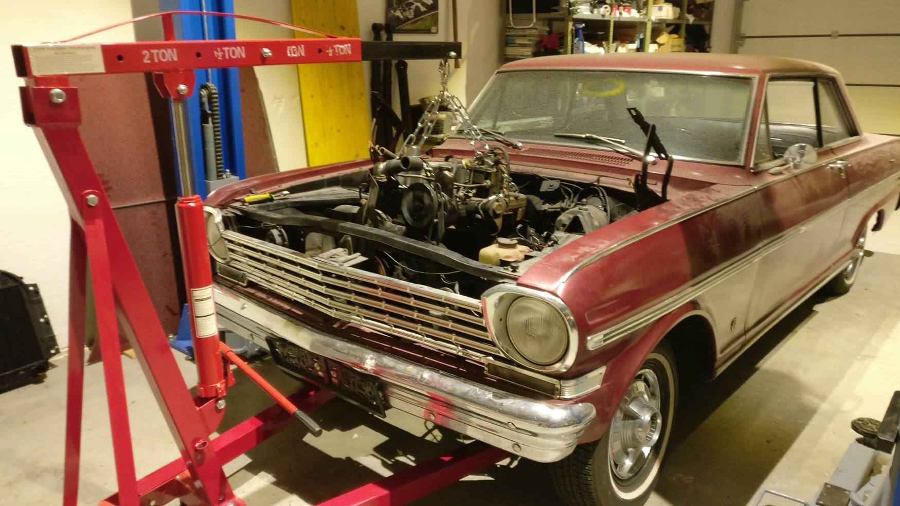

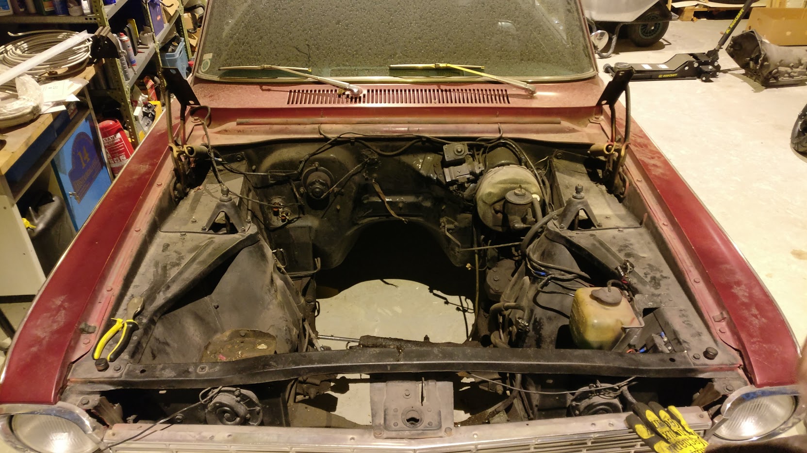

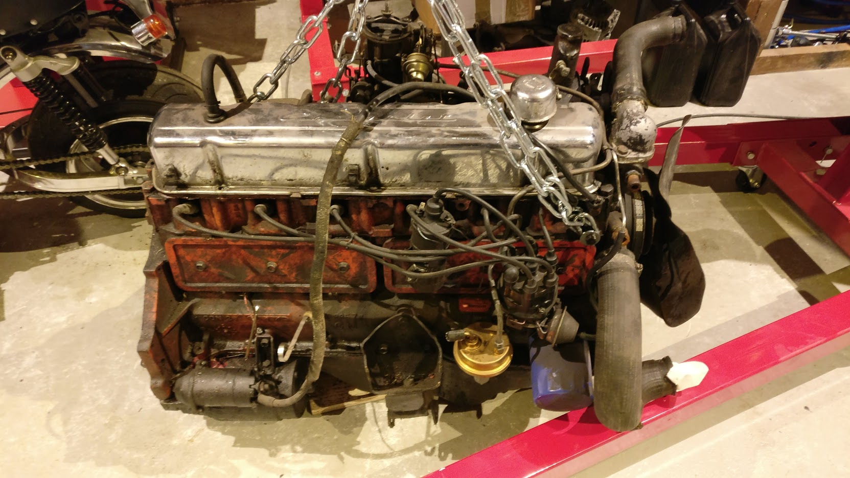

Neulich habven der Nick (tanke!!!) und ich dann mal ein paar Stunden investiert, und Powerglide und 6-Ender entfernt.
IMG_20180105_215909.jpg [ 312.24 KiB | 11925-mal betrachtet ]
IMG_20180105_220620.jpg [ 348.99 KiB | 11925-mal betrachtet ]
IMG_20180105_225647.jpg [ 299.88 KiB | 11925-mal betrachtet ]

Der LM7 wird nun auf den 70er warten müssen.

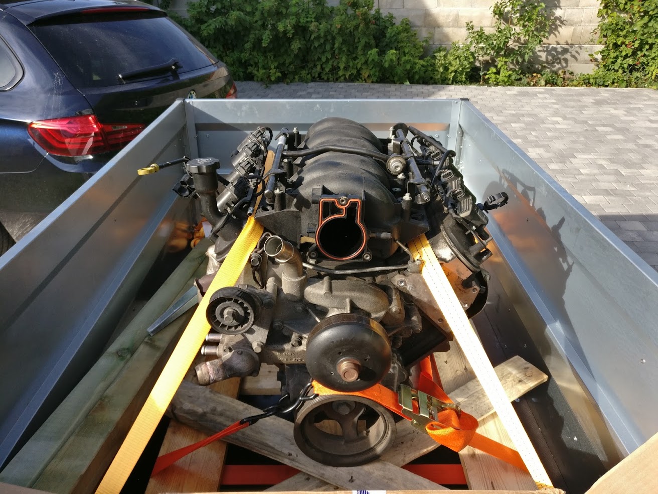

Habe doch noch einen C5 Corvette LS1 aufgegabelt und heimgezogen.
IMG_20180115_160747_972.jpg [ 345.04 KiB | 11804-mal betrachtet ]
Sauger. Jetzt noch Anbauteile und Riementrieb organisieren, Sensoren komplettieren, und dann gehts weiter.

Einspritzerei mit LS6 Intake und abgestimmtem original GM 411er Steuergerät.
4-Gang ungerührt!
Aktueller Plan 700R4 mit TV Cable Pschistrat, weil ich noch kein brauchbares und gynstiges 4L60E gefunden habe (das war eigentlich der Plan, weil das 411 Steuergerät das Getriebe gleich mitmachen kann). Ich wollte gerne ein neueres, mit dem abschraubbaren Bellhousing.

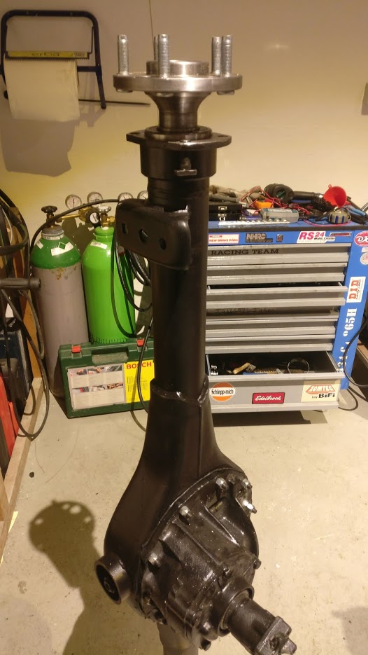

Hinterachse.
Ford 9-inch Achsgehäuse, passend für 63er Nova gemacht. Posi Sperre, neue Steckachsen, Lager und Dichtungen, statt den Trommeln Bremsscheiben, alles in Einzelteilen von http://www.quickperformance.com geliefert.
Erst mal Gehäuse lackieren:
IMG_20180128_174441.jpg [ 81.92 KiB | 11694-mal betrachtet ]
Dann Stehbolzen einpressen und Diff montieren:
IMG_20180128_195636.jpg [ 318.3 KiB | 11694-mal betrachtet ]
Mit Lagern, Simmeringen und Steckachsen siehts dann so aus:
IMG_20180128_200237.jpg [ 96.2 KiB | 11694-mal betrachtet ]
Bevor die Bremsen drankommen wird das mittlerweile ganz schön schwere Ding eingebaut. Gemeinsam mit neuen Federn. Zug um Zug, damit das Auto rollfähig bleibt. Dazu bald.

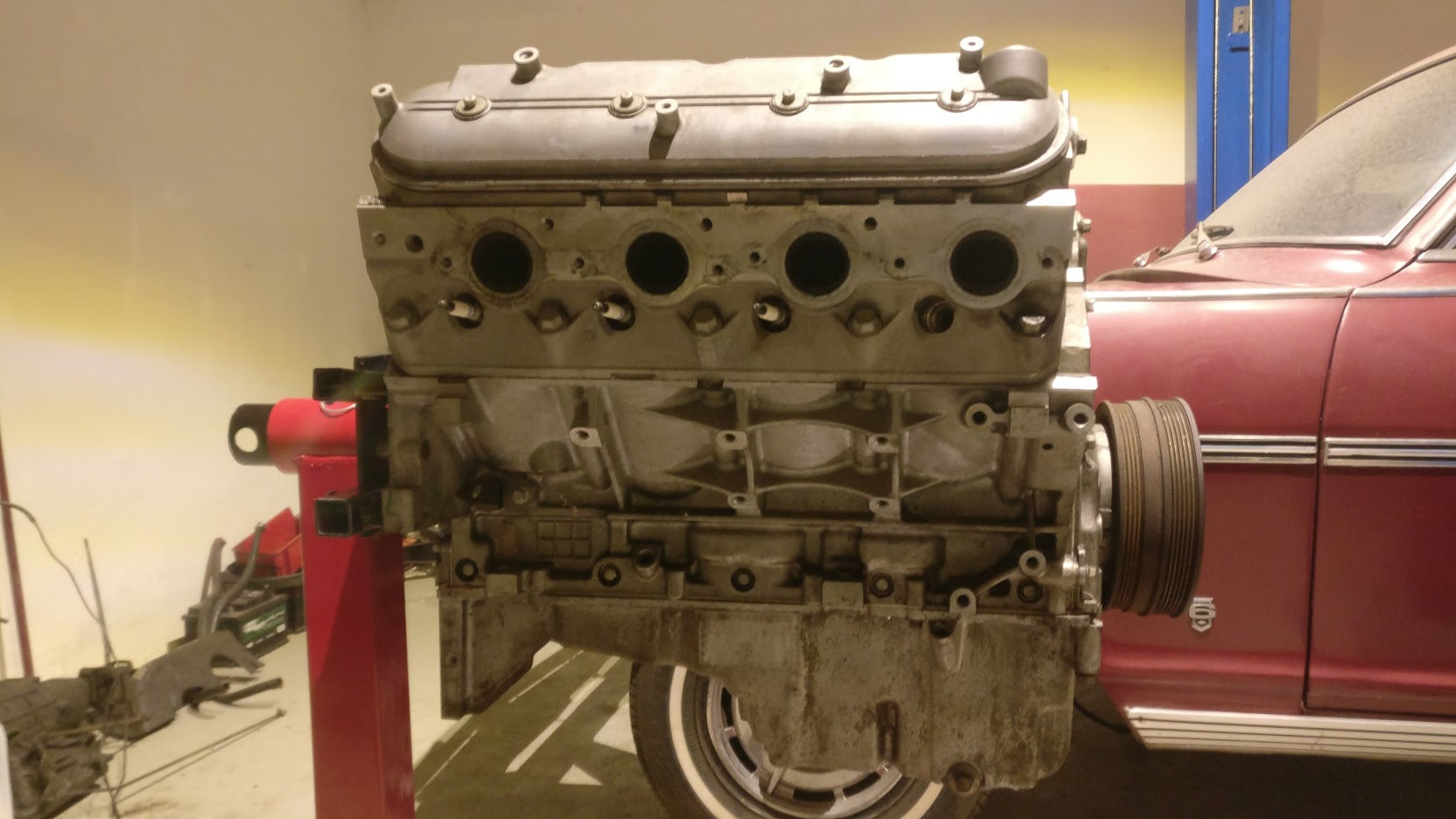

Auch noch erledigt hab ich den Ölwannentausch am Motor. Der Nova hat die Lenkstangen hinter der Vorderachsmitte, wo die Motoren normalerweise ihren Ölwannensumpf haben. Nicht so ein 2004er Pontiac GTO, der hat den Sumpf vorne. Also Windage Tray, ÖL-Pickup und Wanne getauscht.
Sumpf hinten:
GTO Wanne Sumpf vorne:
Davor noch schnell die Reichweite des egay Motorständers vergrößert:
IMG_20180128_143206.jpg [ 159 KiB | 11694-mal betrachtet ]
Und dann alles zusammengeschraubt. (auf dem Foto ist hinten links, im Gegesatz zu den beiden Bildern oben) Irgendwie witzig, so ein GM Motor mit ausschließlich metrischen Schrauben.
IMG_20180128_210445.jpg [ 172.73 KiB | 11694-mal betrachtet ]

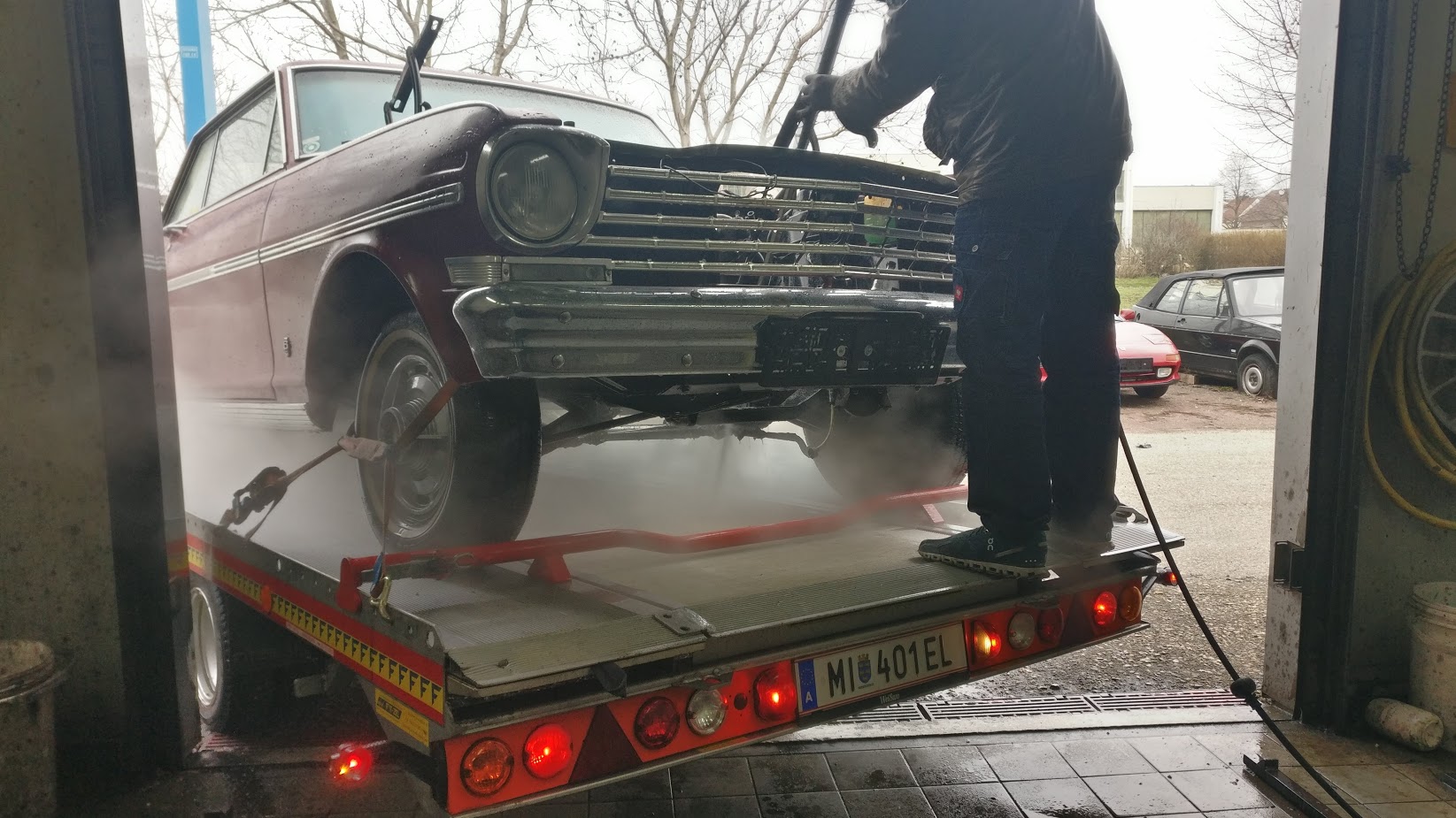

Viel Neues gibts noch nicht, aber neulich habe ich ein paar Jahrzehnte Schmodder aus dem leeren Motorraum geduscht.
Anreise zur Badeanstalt:
IMG_20180317_111504.jpg [ 63.68 KiB | 11032-mal betrachtet ]
Kärcheraction:
IMG_20180317_114919.jpg [ 301.95 KiB | 11032-mal betrachtet ]
