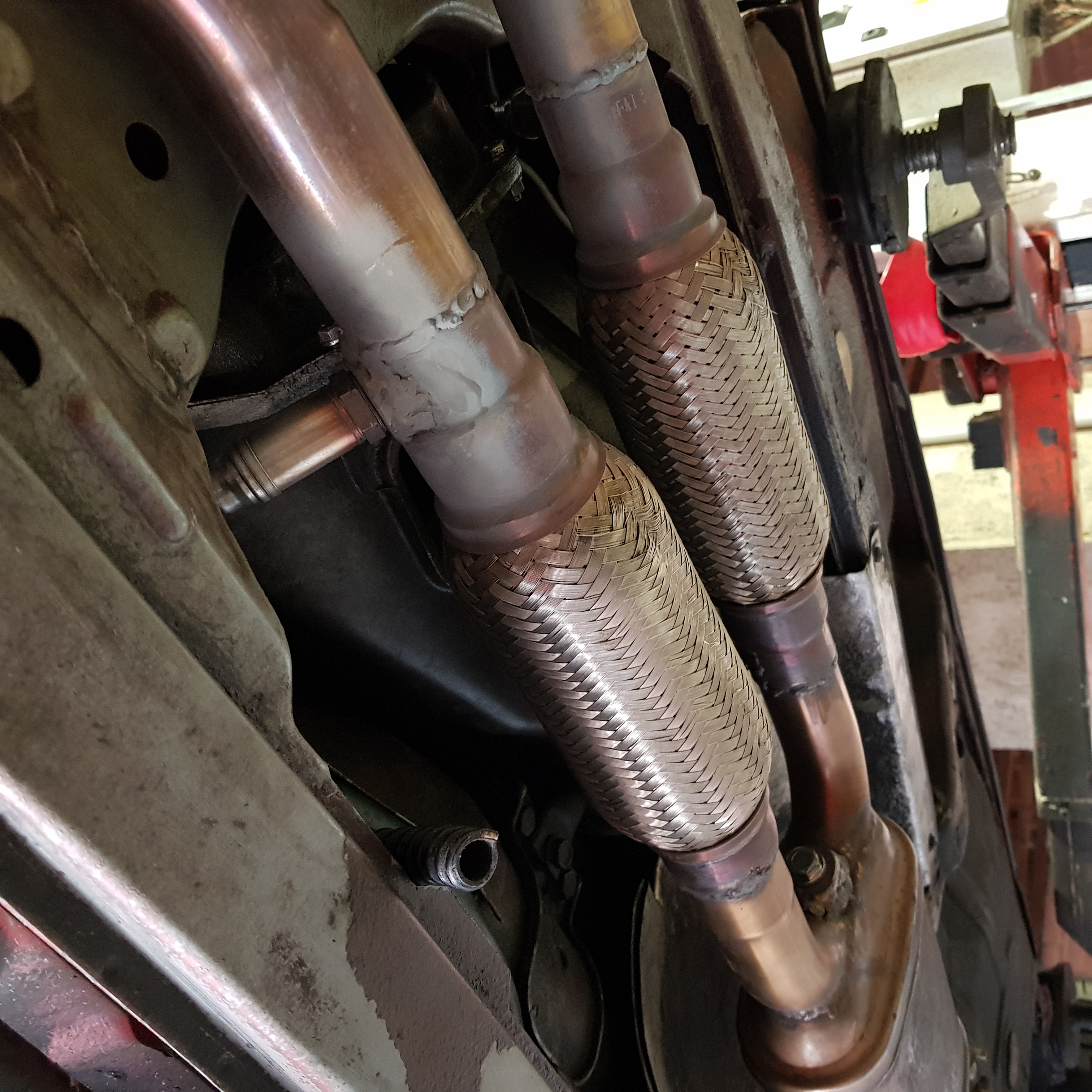

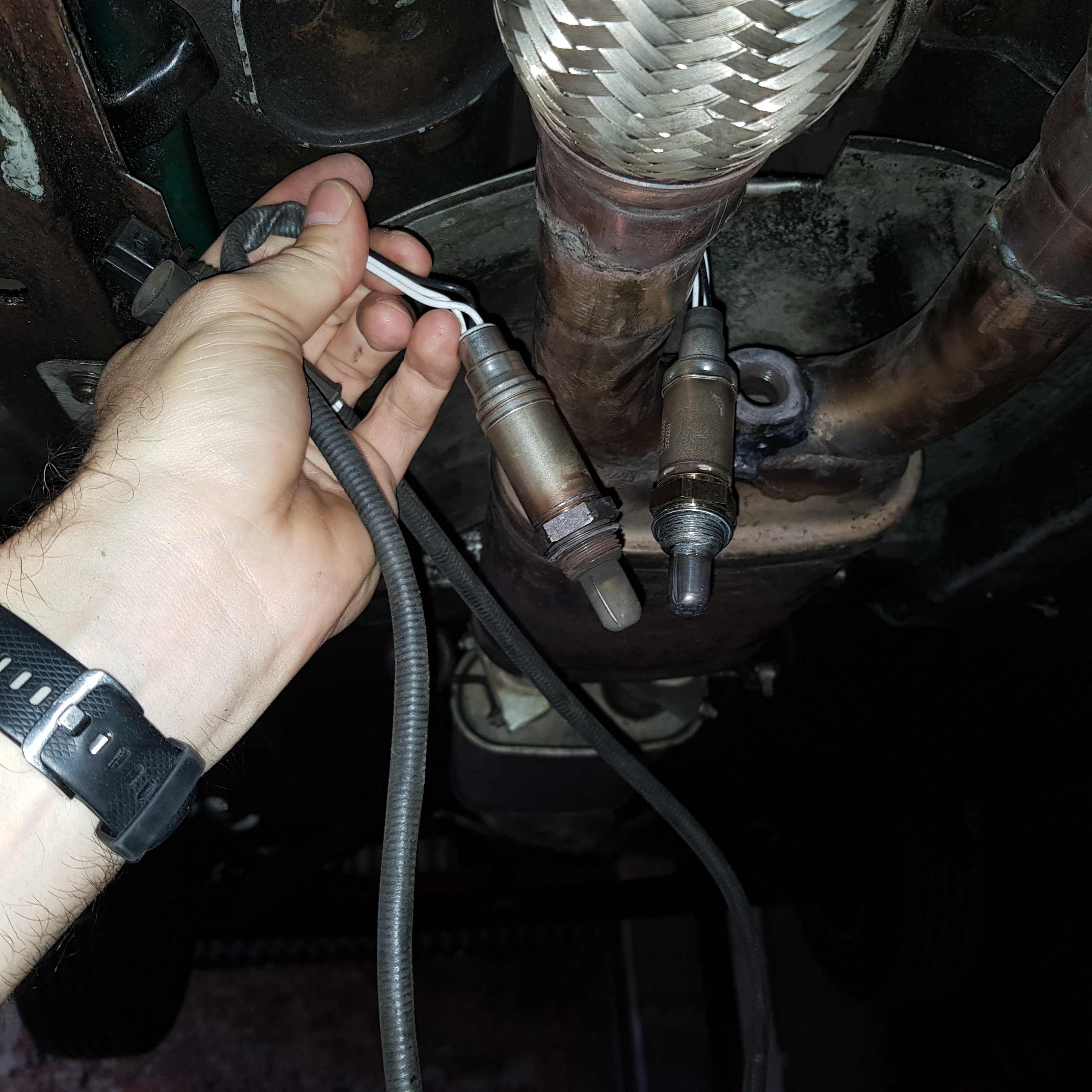

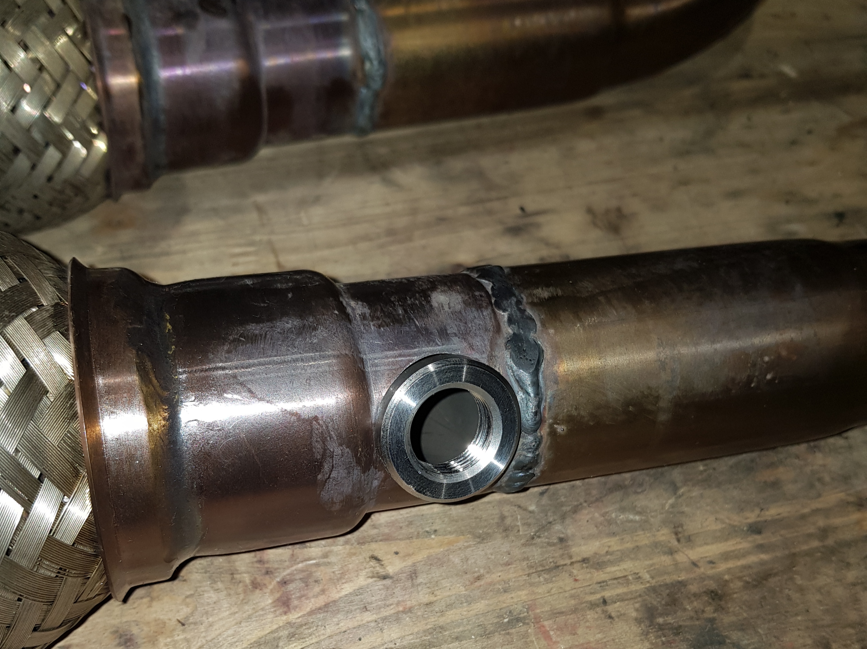

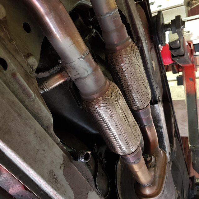

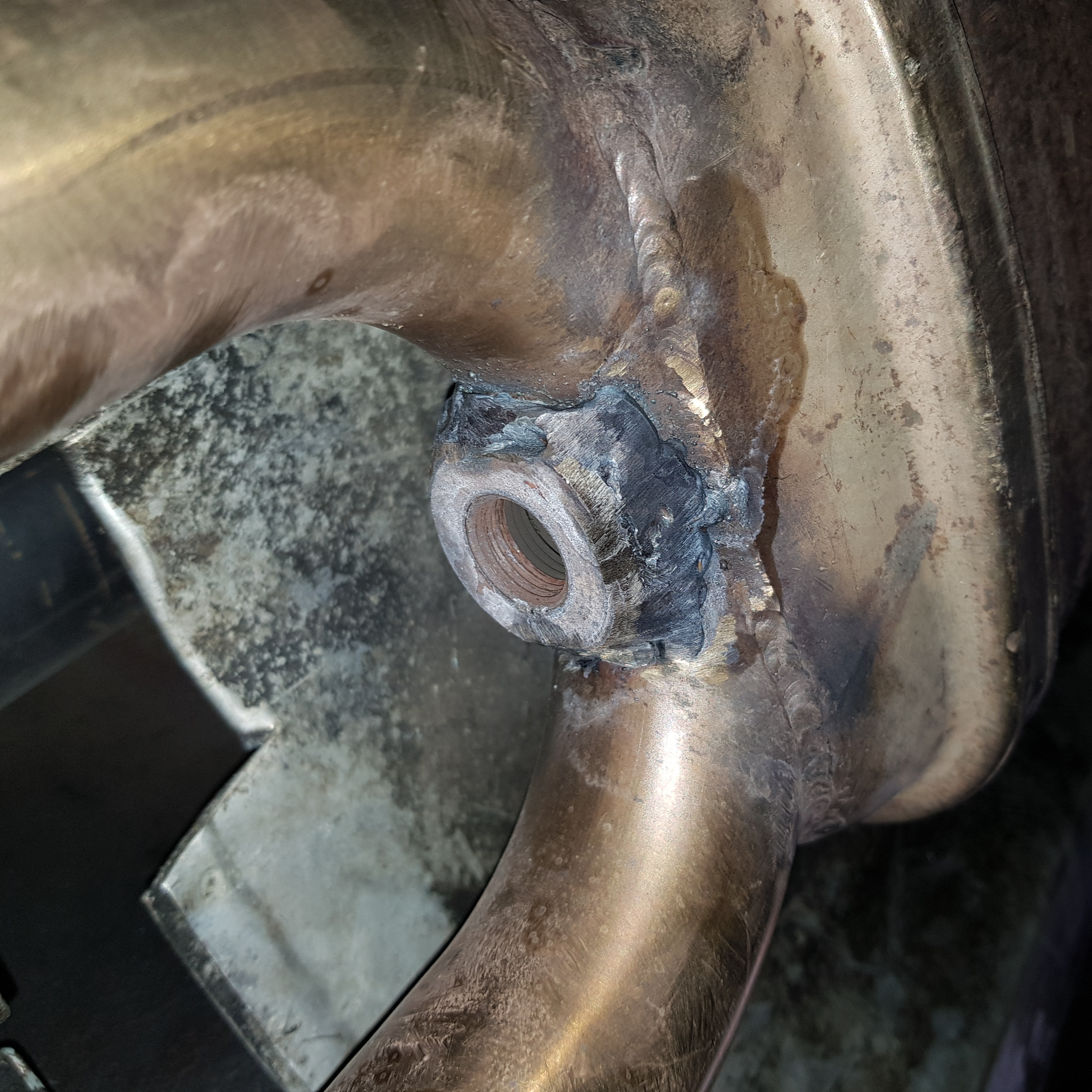

Hier also wie angekündigt die Bilder zu dem eingangs beschriebenen Problem.
So sah das vorher aus:
20220727_154934.jpg [ 2.71 MiB | 11942-mal betrachtet ]
20220727_155117.jpg [ 3.13 MiB | 11942-mal betrachtet ]
...und so die Änderung:
20220818_231900.jpg [ 3.95 MiB | 11942-mal betrachtet ]
20220818_231945.jpg [ 3.43 MiB | 11942-mal betrachtet ]
20220903_155254.jpg [ 2.86 MiB | 11942-mal betrachtet ]
Wird zwar nur eine Zylinderbank gemessen, aber es funktioniert und die Eumel bei der Prüfstelle haben auch nichts dazu gesagt...also passt's.
