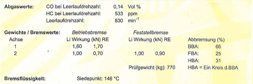

Das letzte mal meinte der beim G10 dass sie die Abgaswerte bei einem Oldtimer bzw. ohne KAT eigentlich gar nicht mehr messen, deswegen hier die ÖAMTC Werte von 2009.
Abgaswerte.JPG [ 41.29 KiB | 7172-mal betrachtet ]
 Betreff des Beitrags: Re: Kirschblühte
BeitragVerfasst: 16.04.2015, 08:57:47
Die Zechn is a net berühmt. CO zu niedrig HC zu hoch.
Beim Kirscherl m.A. yprigents gleich.
CO geht theoretisch noch bissl höher
