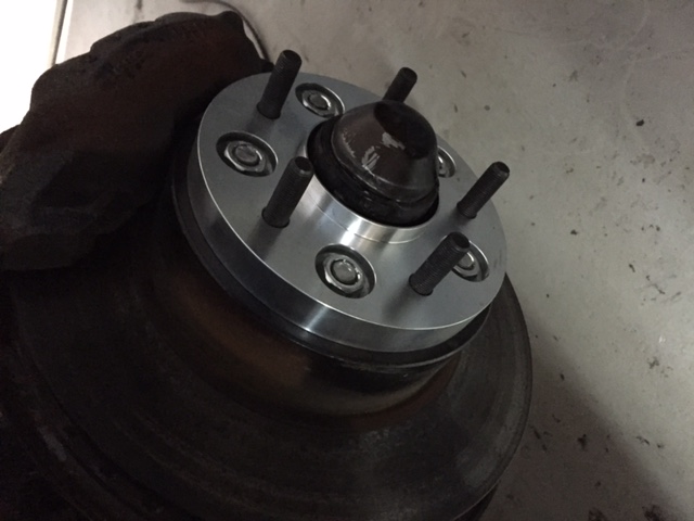

Soderla
Ich hab jetzt in England eine Firma gefunden die das gleiche in Alu herstellt und bedenkenlos die Verwendung mit Stahlfelgen zulässt !?!?
Und jetzt hab ich mal die Typen bei H&R angerufen die preisen ja Technischen Service im Internet an....
Ergebnis :
Natürlich können sie das einsetzen BENKENLOS !!!!
Haupt Problem bei der Sache sind meist überstehende Bolzen die die Nachwuchs Fast and furiosen nicht abschneiden oder sonst wie beachten.
BZW. sind bei Stahlfelgen eben nicht die Löcher oder Taschen vorhanden wie bei ALU´s in die die überstehenden Bolzen reinstehen können.
Wenn die lustigen Tuner mit Schlagschrauber drauflosarbeiten dann reißt´s schon mal oder die Felge sitzt irgendwie schief drauf !!!
Er meinte auch das die ungleiche Auflagenfläche der Stahlfelge ein Problem sein kann aber bei meiner Anwendung eher nicht und bei Jährlicher Inspektion sieht er da keine Gefahr.
Die Verbote sind ab 2011 drin weil die Leute das einfach nicht behirnen !! :shock:

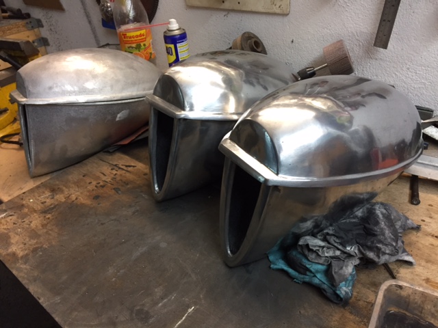

Nebstbei ein Bildchen von den Frischpolierten Woodligts aus Mexikanischen Low Quality Guss .... der Unterschied von Rohguss auf Polish ist gewaltig wenn auch das Ergbnis eher Vintage ist aber das passt eh.

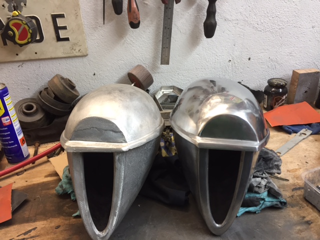

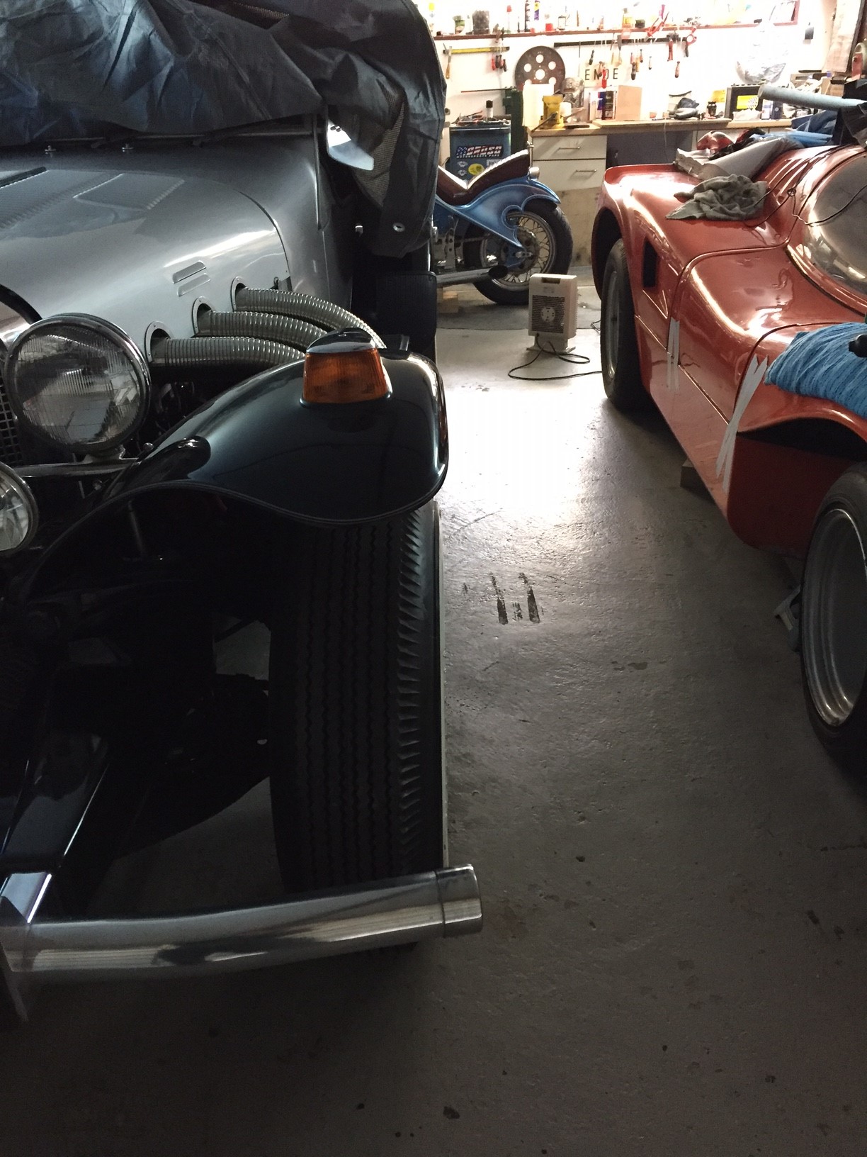

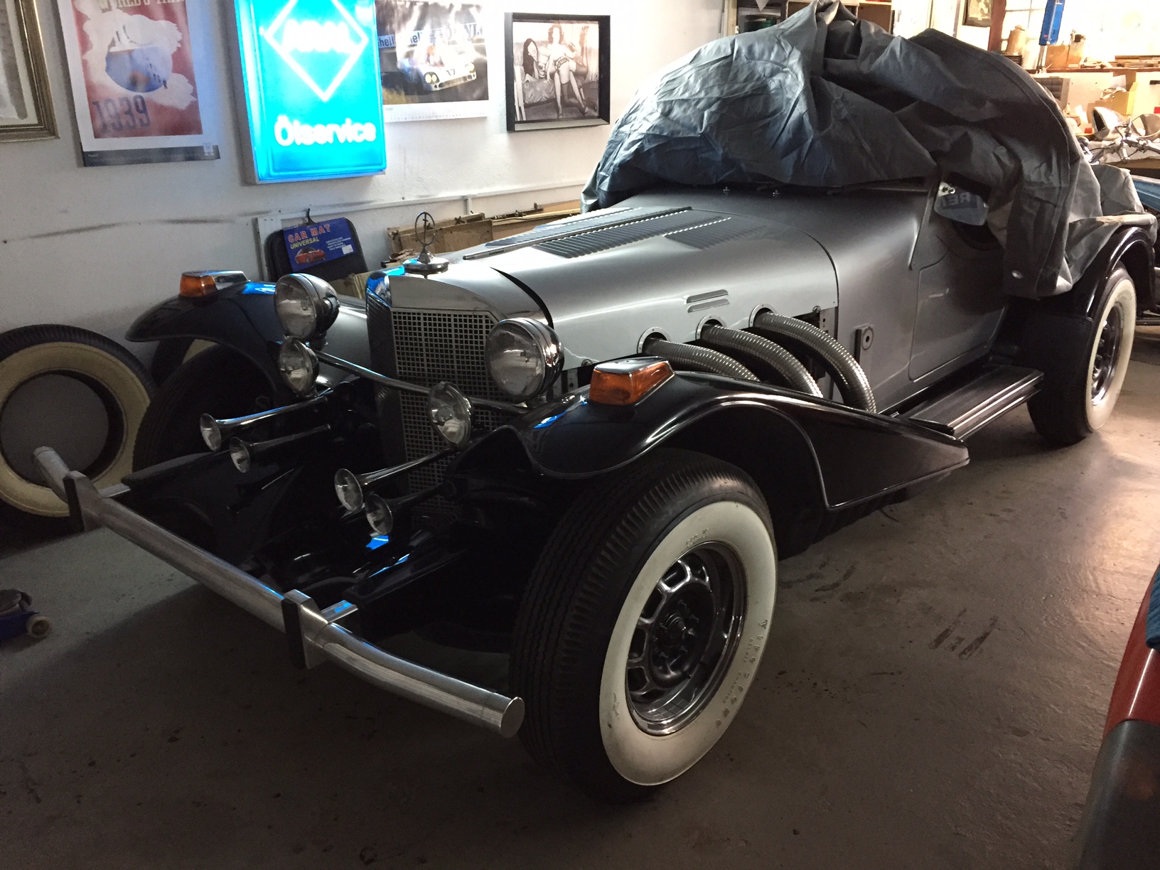

Sodala die Reifen wären jetzt alle drauf :-)
Die Vorderen Spurplatten hab ich mir jetzt auch noch für wohlfeile 198 Euro im vergleich die Stangewahre hinten 138.- anfertigen lassen dafür passt jetzt auch 100% zu den Jaguar Felgen.
Ein feschen Überzieher hab ich auch noch besorgt inzwischen, weil der Staub hat sich scho überall eingenistet ... :-(
Repro Zierdeckel sind unterwegs ich hoff die kommen noch vor dem Brexit.
Schönes Wetter zum aus der Garasch fahren wär auch was wert.
Jetzt sind die Lichter Dran.....und ein Zwischenprojekt hat sich noch eingegliedert schowida
