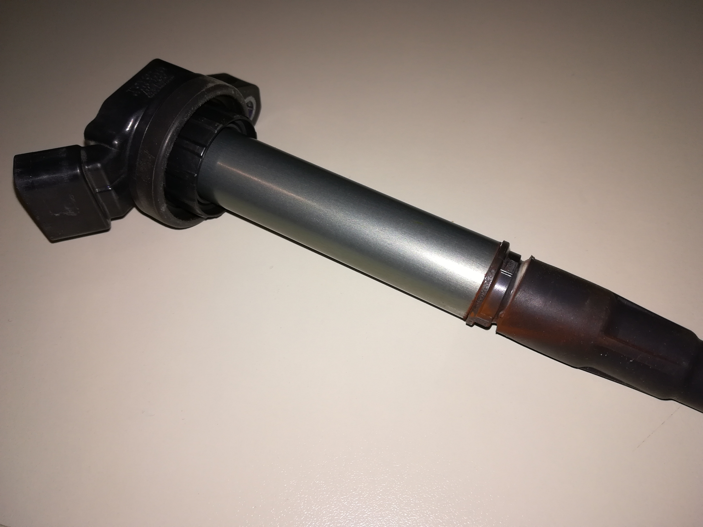

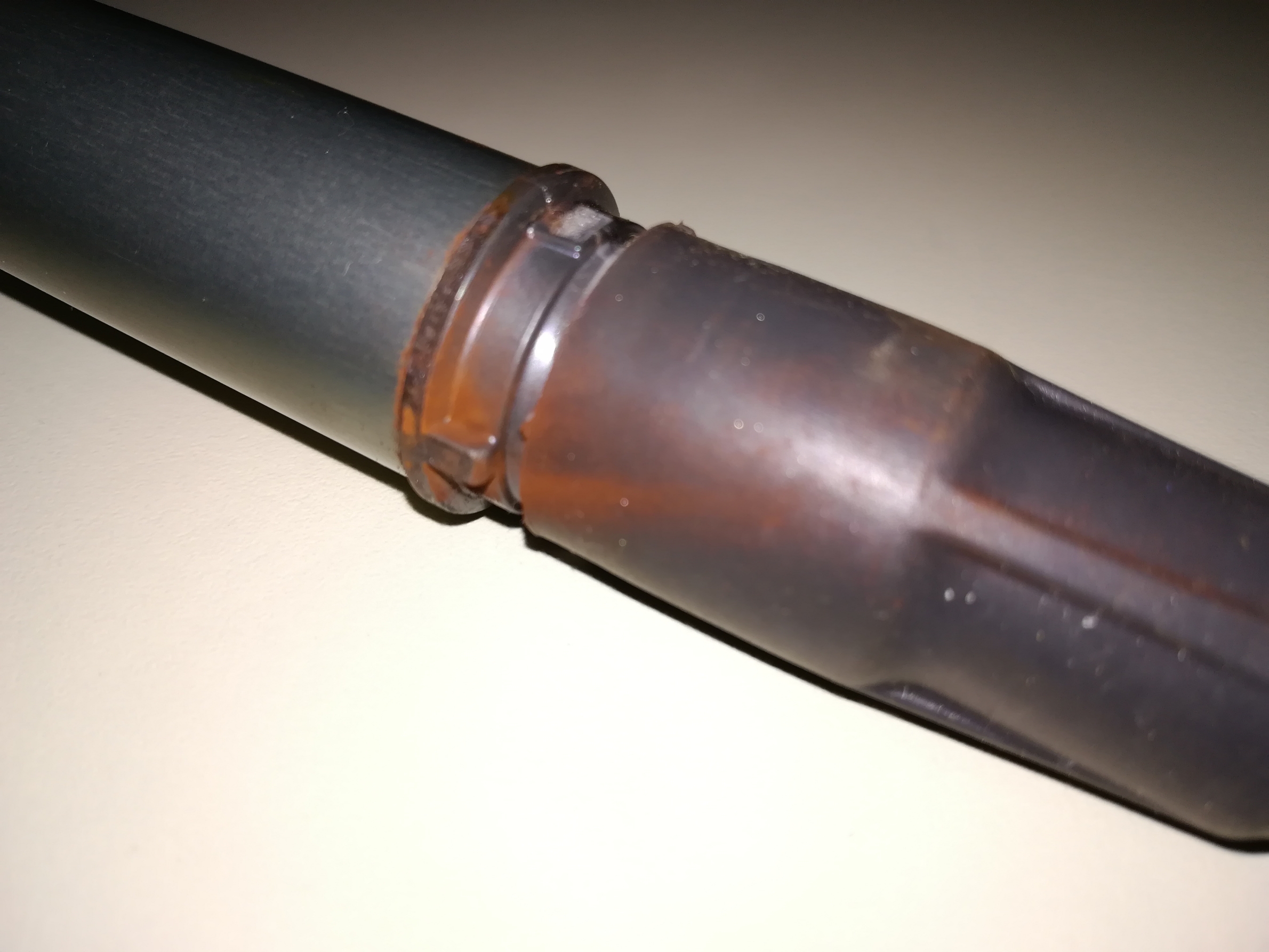

Beim Begaffen der alten sind mir eigenartige rote Staubspuren aufgefallen. Ein Bergwerkskumpel meint, es könnte Eisenoxid sein, das bei hohen Temperaturen entsteht (daher die abnormale Farbe) und sieht darin den Grund fürs Durchschlagen. Klingt für mich plausibel. Gegenstimmen?

Eisen am Zylinderkopf aus einer AL Legierung?
BeitragVerfasst: 03.12.2018, 21:14:51
Der Eisenstaub kommt wenn dann von innerhalb der Spule her. Vielleicht mach ich mir den Spaß und schneids auf.
